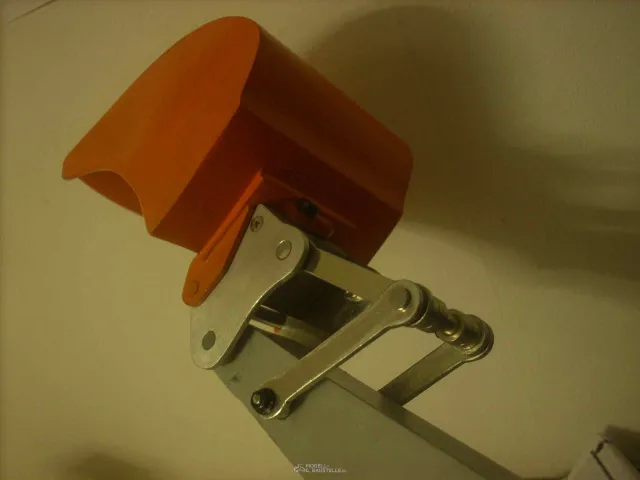

Heute entstand die Löffelanlenkung: ![]()
Der Löffel (ein Eigenbau) stammt noch von meinem Leimbach-Bagger und wurde nun umlackiert und mit einer neuen Schnellwechsleraufnahme ausgestattet.
Mein (manueller) Schnellwechsler und alle Anbaugeräte folgen dem System der Liebherrmodelle/THS-944er weil dafür im Bekanntenkreis zahlreiche Löffel vorhanden sind und so bei Fahrtagen alle voneinander profitieren können.

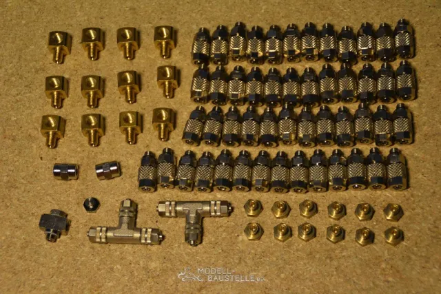

Heute ist meine Bestellung der Hydrauliknippel und Verbindungen angekommen. Ich habe mich nun doch für eine Festverrohrung entschieden weil es einfach bedeutend besser aussieht als nur Schläuche. Ich hoffe nur dass ich die auch hinbekomme so dass alles dauerhaft dicht ist. Habe da noch leichte Zweifel ![]()
Wo hast du die Teile gekauft/bestellt?

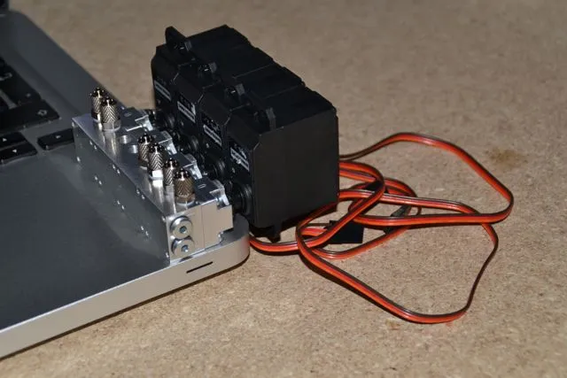

mittlerweile ist der Ventilblock von U.Meinhardt eingetroffen und heute habe ich passende Servos gekauft.
natürlich noch zu schnell und wenig feinfühlig, aber war ja auch ein allererster Test!
Auch sind erstmal nur Schläuche verbaut und noch keine Verrohrung...
