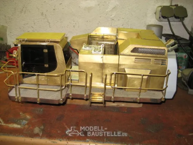

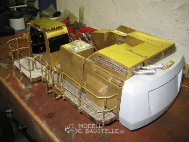

      Mager, aber sauber gemacht!!!! ;)
      lg Alex

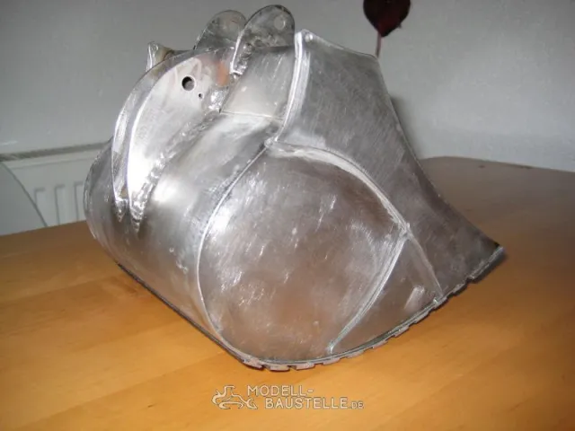

      Tag Leute

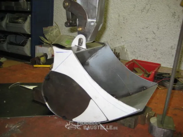

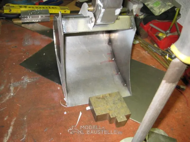

      Zum Bagger kommen auch noch zwei neue Löffel dazu. Einmal 150mm Schnittbreite und einmal 120mm.
      Hergestellt aus 1mm und 1,5mm Stahlblech.
      Gruss Bernd

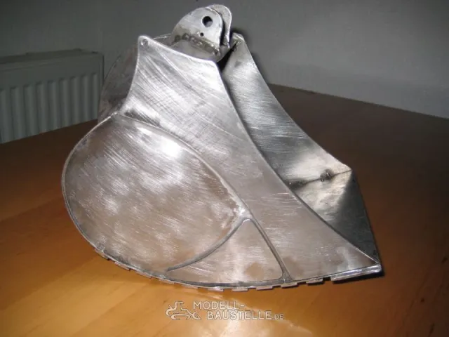

      guten Morgen Bernd,
      eine frage, hast du den Löffel geschweißt oder gelötet??
      Dnke im Voraus
    • Diener
      Baggerbauer
      • 13. Januar 2013 um 10:48
      • #64

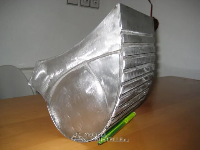

      Tag zusammen
      Der erste Löffel ist fast fertig, fehlt nur noch sein Gebiss. Geschweisst wurde er mit Schutzgas. :thumbup:

      • #65
      Hallo Bernd,
      :W: der Löffel ist mal wieder perfekt geschweißt :Top: . Hast du die Bleche selbst zugeschnitten, oder sind es Laserteile?

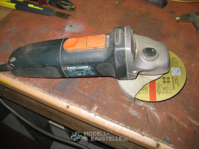

      • #66
      Servus Thomas
      Eigentlich muß du wissen das bei nichts gelasert wird (lasern=Fremdwort). :D
      Hier mal ein Bild von meiner Lasermaschine bzw. Fräsmaschine. :weglach2:
      Die Seitenteile von dem Löffel habe ich zuerst auf einem Karton aufgezeichnet und dann auf Blech
      aufgerissen und ausgeschnitten. Das Blech wurde am Schraubstock per Welle gerundet. :genauso:
      Gruss Bernd

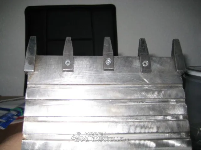

      Hi Bernd,
      :W: da haste Dir einen echt schönen Löffel gebastelt. :gut:
      Was Du alles mit Flex zauberst ist schon beeindruckend! :respekt::respekt::respekt:
      So wie ich Dich kenne, schnitzt Du Dir die Zähne auch mit der Flex aus dem Vollen. :weglach:
      Alexander :hand:

      • #71
      Zitat von Alexander
      Hi Bernd,
      Was Du alles mit Flex zauberst ist schon beeindruckend! :respekt: :respekt: :respekt:
      Servus Alex

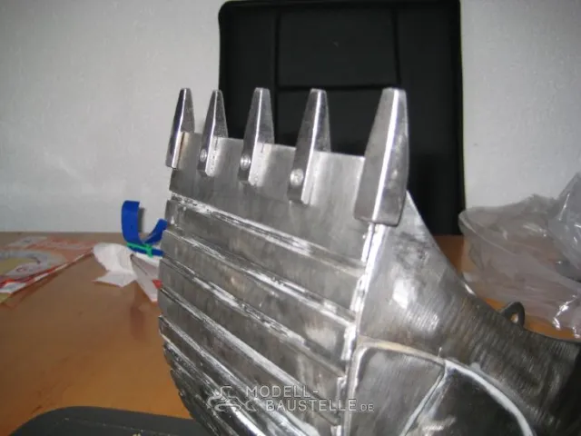

      Genau so isses. Die Zähne werden aus 10x10mm Vierkantstahl mit meiner Spezialfräse gefertigt.:D
      Eigentlich hätte ich mir schon längst mal ne richtige Fräse anschaffen können, z.B so eine wie Tommi hat,
      dann währe die Arbeit um einiges leichter. :rolleyes:

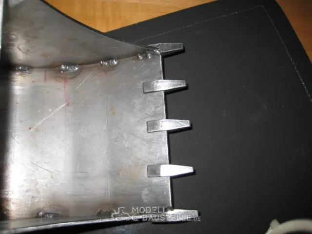

      Tag Leute
      Heute hat der Beisser sein Gebiss bekommen aus 10er Vierkantstahl. :hand:
      Gruss Bernd

      Hi Bernd
      Der Löffel ist saugut geworden.
      Wie gross ist den der Inhalt?

      Servus
      Wieviel in den Löffel reinpasst weiß ich noch nicht genau :Denk: .Bei einer breite von 15cm sicherlich nicht wenig. ;)

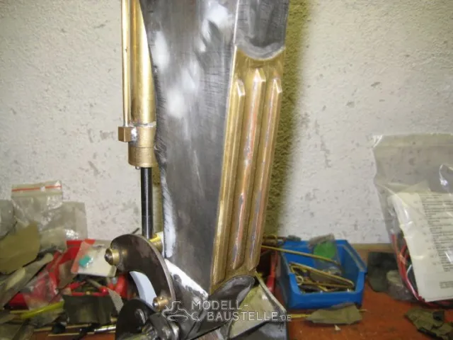

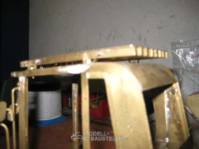

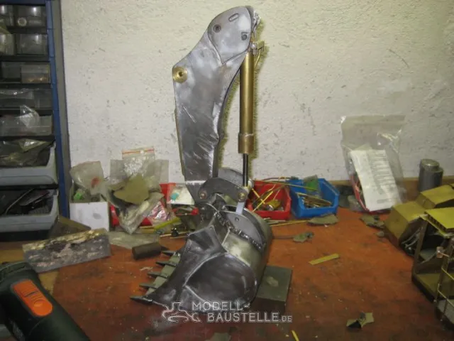

      Servus
      Heute habe ich mal das Steinschlagschutzgitter auf der Hütte gebaut und die Versteifung am Stiel. :Winker:
      Gruss Bernd

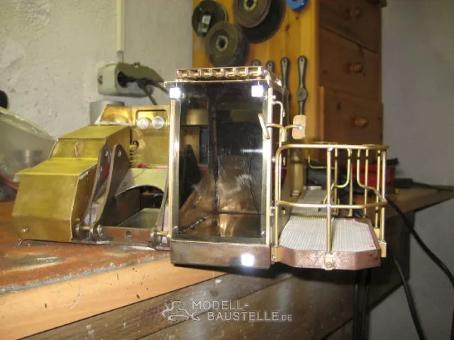

      Servus
      Erst mal :D: für die lobende Worte. Heute wurden die Zusatzscheinwerfer von Veroma an die
      Hütte angebracht. Die Lichter sind zwar wunderschön aber sehr empfindlich, einmal das Kabel zuviel geknickt
      und schon ist es an der Lötstelle ab. :Wand:
