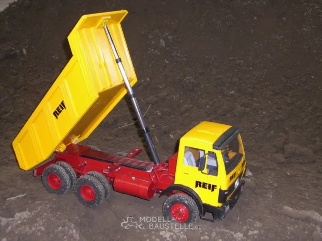

Hi @ all
So Der NG ist jetzt soweit das er fährt und kippt.
Habe den Rahmen und die Pendelung komplett neu Konstruiert und die Mulde auf einen abnehmbaren Hilfsrahmen geschraubt.
Wedico Hydraulik funtzt tadellos und hat Kraft wie Sau. Ich hoffe die Hydraulik weiß das auch noch in Sinsheim auf der Baustelle ![]()
Jetzt kommen Stoßstange hinten mit Lampen, Auspuff, Luftkessel und noch ein paar andere Deteils dazu.
Dann den Rahmen Dunkelrot Lackieren und Mulde natürlich in gelb. Aufkleber drauf und Fahrer rein und ab nach Sinsheim.,
So noch ein paar Pics
Gruß Amadeus

Hi Jo
Belastungstest wurde noch nicht gemacht doch bevor die Mulde den Geist aufgibt bleit die Hydraulik stehen.
DiBo ist Sau Stabil.
8-9 kg drückt die Hydraulik problemlos das habe ich mit Metallschrott schon getestet. Was 6.5L Erde wiegen weiß ich nicht aber ich denke ca. 10-12kg.
Die Tage kommt jetzt das Finish dann kommen wieder Bilder rein.

Hi
hier noch ein paar Bilder mit etwas mehr Farbe drauf.
Luftkessel mit Lampen, Stoßstange und Kotflügel kommen am Wochenende
Gruß Amadeus
