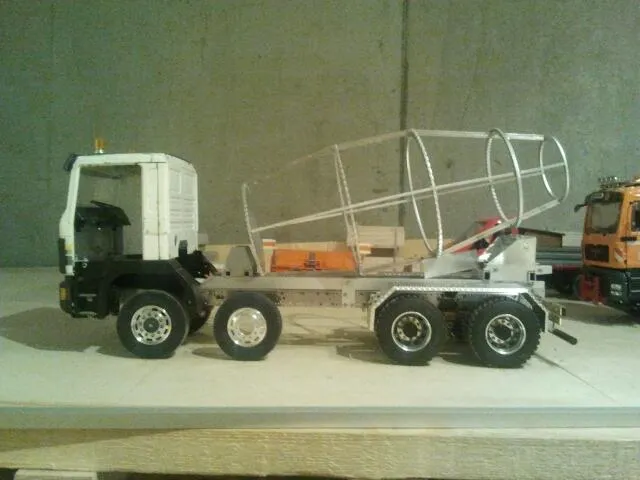

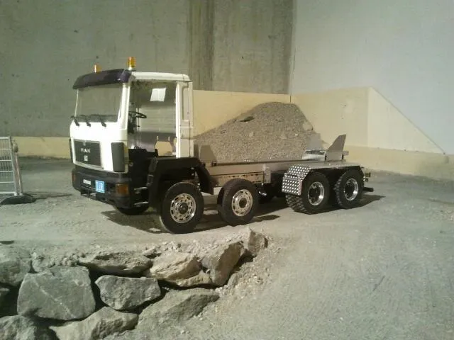

Hi Leute
Ab jetzt gehts aufwärts mit dem Mischaubau.
Geht zwar nicht so schnell
zeig euch trotzdem mal den Fortschritt von heut abend.
Gruss Martin

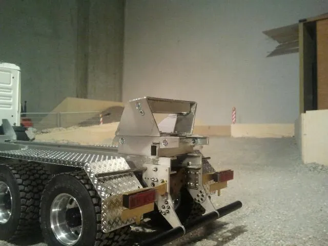

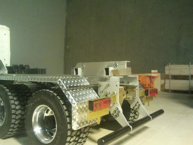

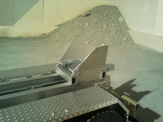

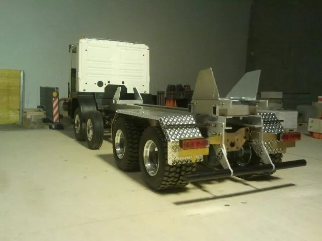

Hi Leute
Heute gings am Heck etwas weiter.
Die Teile sind mühsam zu machen.
Es erfordert sehr viel Zeit macht aber Spass das Ding wachsen zu sehen.
Gruss Martin

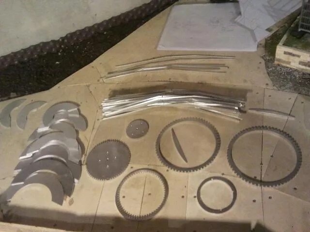

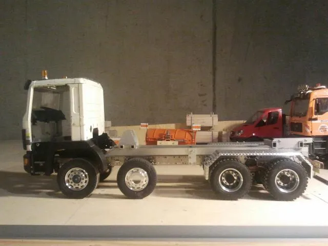

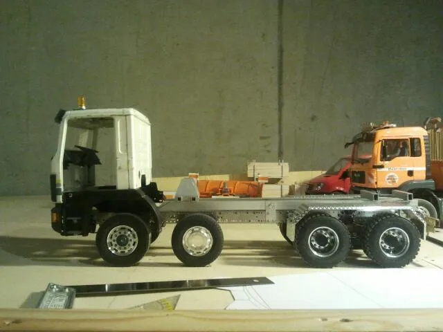

Hi Leute
Anbei noch ein paar Bilder vom aktuellen Baustand.
Hab mich schonmal mit Kugellager und Getriebemotor für den Antrieb eingedeckt.
Ich hab da einen Getriebemotor gefunden der mir von der Geschwindigkeit her und vorallem
von der Grösse super passen würde. Allerdings hab ich da direkt an der Trommel nur ein
Drehmoment von 7Ncm. Muss erst probieren ob das ausreicht, gefühlsmässig glaub ich aber
eher nicht.
Gruss Martin

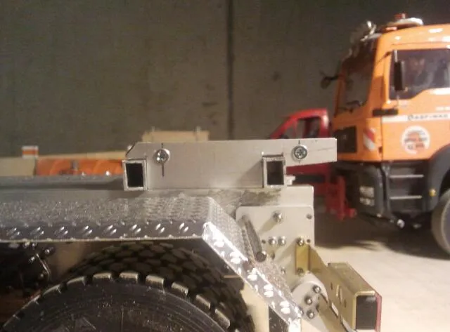

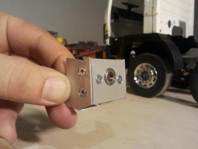

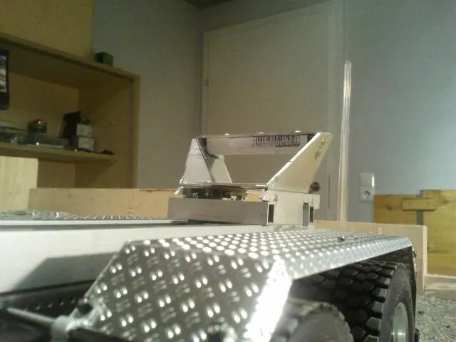

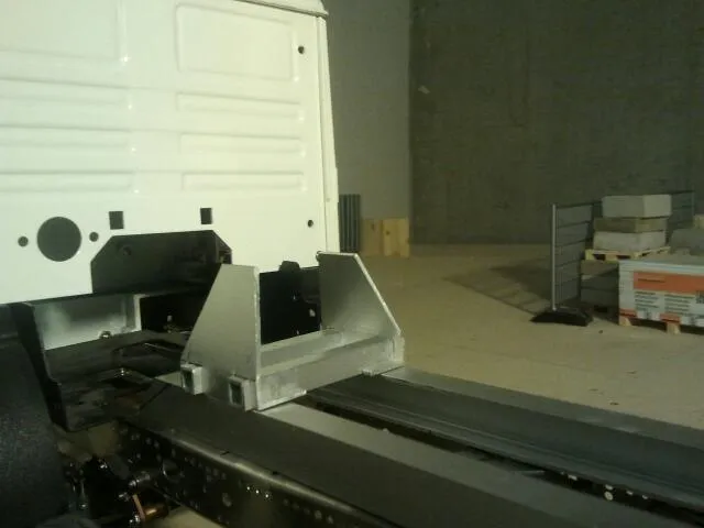

Hi Leute
Hab heut den hinteren Aufnahmebock fertiggestellt.
Jetzt fehlt nur noch die Aufnahme der Laufrollen und die
Verkleidung vorn und hinten.
Gruss Martin

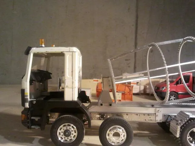

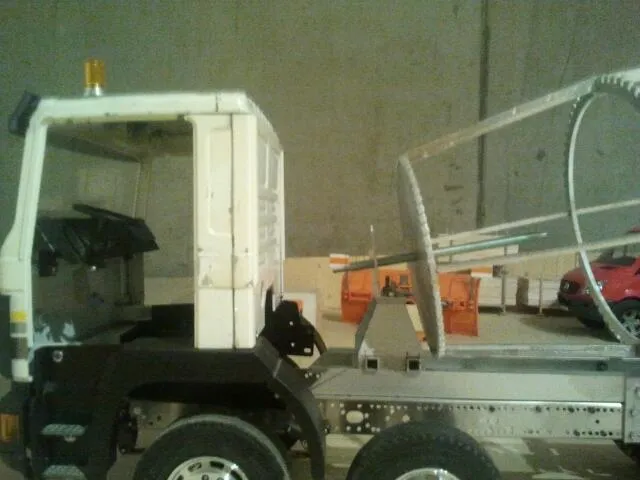

Hallo Leute
Habe heute die ersten Trommelbauteile montiert. Wird echt cool find ich. Morgen werde ich beginnen die
Förderschnecke einzubauen..
Bis jetzt ist mein Plan für die Umsetzing der Mischtrommel aufgegangen.
Gruss Martin

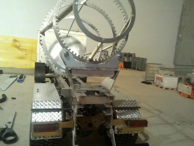

Hallo Jungs
War gestern wieder mal mit der hinteren Trommelaufnahme
beschäftigt. Das hat einige Nerven gekostet da ich leider
nur "Steinzeitwerkzeug" zur Verfügung hab.
Hab die ersten Teile gleich mal verhaut.
Gruss Martin

Hi
Vielen Dank fürs Lob.
Anbei noch ein paar Detailbilder.
Gruss Martin

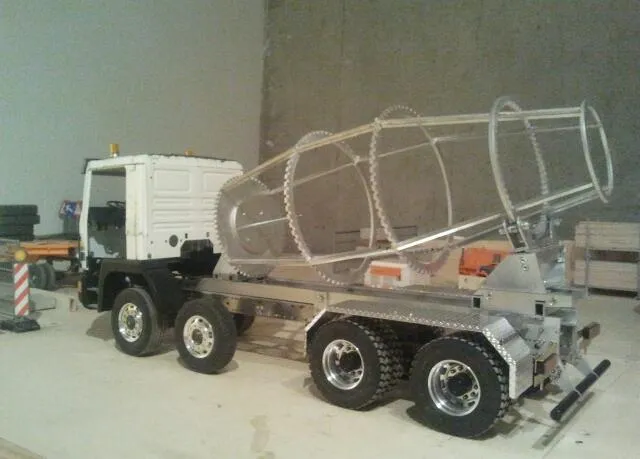

Hi Leute
Seit heute hängt die Mischtrommel erstmals an ihrem Bestimmungsort. Momentan
noch provisorisch - aber es wird.
Ich muss noch ein paar kleine Änderungen an der hinteren Lagerung vornehmen damit das ganze rund läuft.
Gruss Martin
Wow, Respekt!
Das sieht klasse aus. Bin mal gespannt wenn die mal rund läuft!
