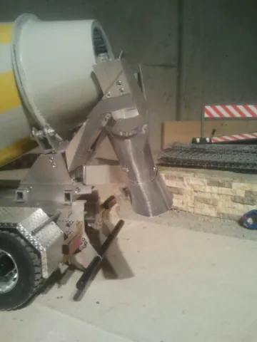

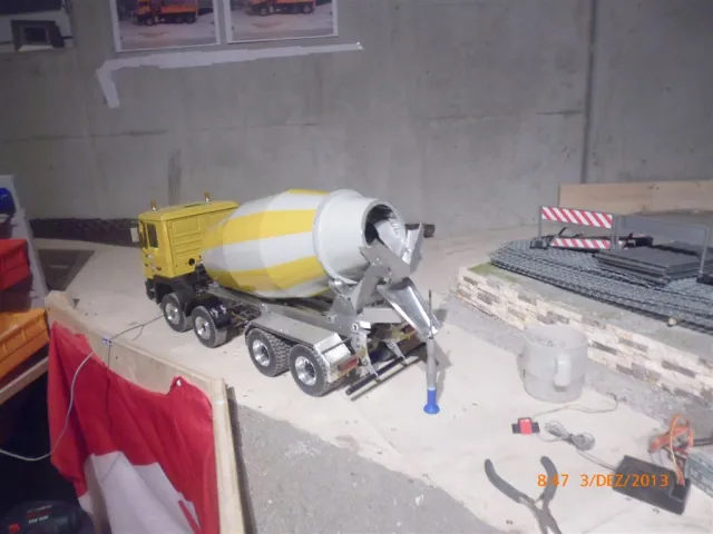

Es geht weiter mit den restlichen Anbauteilen des Mischers.
Als erstes widme ich mich der Rutsche am Heck.
Ich verwende dazu Aluminiumblech mit 0,5mm Stärke.
Das lässt sich halbwegs einfach biegen und in Form bringen.
Gruss Martin

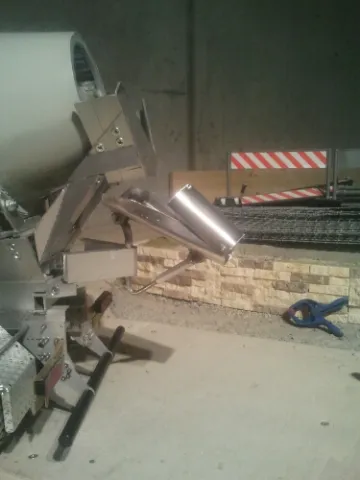

Hallo Jungs,
Hab heute die Rinne mit Halterung fertig gemacht.
Fehlt halt noch der optische Feinschliff und die Farbe sowieso.
Gruss Martin
Hallo Martin,
schön zu sehen, dass Du Dir große Mühe bei der Ausstattung des Fahrzeugs gibst. Ich meine mich zu erinnern, dass die Fahrzeuge üblicherweise 2 Rutschenverlängerungen mitgeführt haben. Einige hatten als Entladehilfe auch ein KG-Rohr dabei.
Aber auch so schon ein recht ansprechendes Modell!
Grüße, Wolfgang

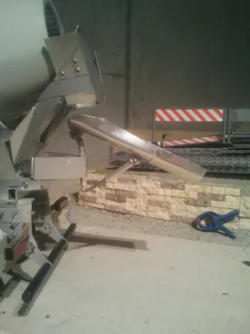

Hallo Wolfgang,
Die beiden Rutschenverlängerungen mit je einem Meter Länge sind noch nicht gefertigt,
werden dann aber auf dem rechten Kotflügel Platz finden.
Gruss Martin

Hab gestern noch mit dem Einfülltrichter begonnen.
Die ersten Teile sind gemacht. Langsam nimmt das ganze Formen an.
Gruss Martin

Ich habe heute noch die Halterung fuer den Wassertank gebastelt.
Rein zufällig kam mir ein Spielzeugnudelwalker aus Holz in die Hände
der haargenau die richtigen Maße hat, (Kauf meiner Tochter einen neuen.)
Als nächstes ist noch die Leiter mit Plateau und Geländer am Heck zu machen.
Gruss Martin

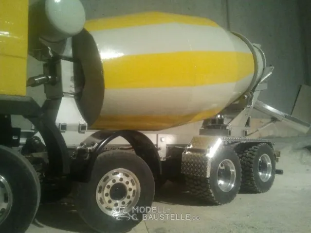

Hi Martin,
das ist doch überall das selbe... was einem in die Finger kommt und brauchbar ist wird verbaut.
Ein echt schönes Unikat baust Du Dir da, das sieht man nicht alle Tage!
Die Trommel ist ja aus einzelnen Leisten und der Außenhaut aufgebaut, bleibt da nicht die Ladung zwischen denn Leisten hängen?
Klasse!!
Hi Simon,
Ja klar das Ladegut gerät natürlich zwischen die Leisten, fällt aber durch die
Drehbewegung auch wieder raus - kein Problem also.
Das einzige Problem dass ich hab ist, dass der allerletzte Rest (Ein paar Gramm)
nicht wieder raus kommt. Das liegt ganz einfach daran, das der Zwischenraum zwischen
Förderschnecke und Trommelwand nicht dicht ist. Solange genügend Nachschub da ist
spielt das keine Rolle, der Rest rotiert an derselben Stelle.
Bin mir sowieso am überlegen was ich dann als Ladegut verwende.
Am besten funktionieren Korngrössen ab 3mm.
Gruss Martin

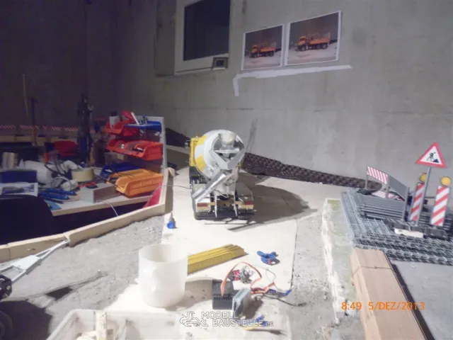

Hi Leute,
Hier noch schnell zwei Bilder vom neuesten Stand.
Gruss Martin

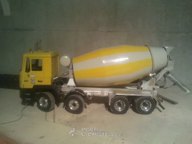

Es gibt mal wieder Neuigkeiten.
Mittlerweile ist der LKW-Rahmen lackiert. Fahrkomponenten sind montiert und die
Elektronik entsteht gerade.
Anbei zwei Videolinks von den ersten Testfahrten.
Gruss Martin
