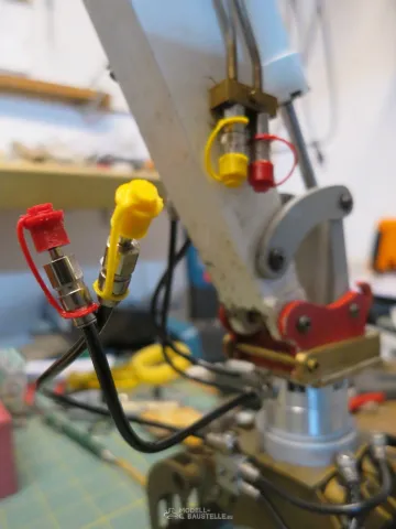

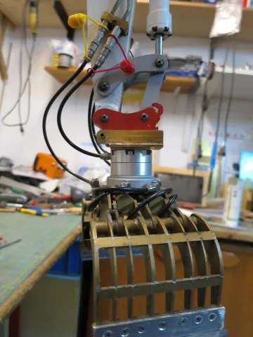

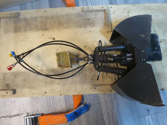

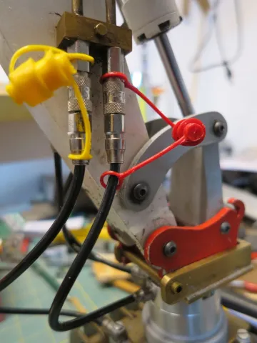

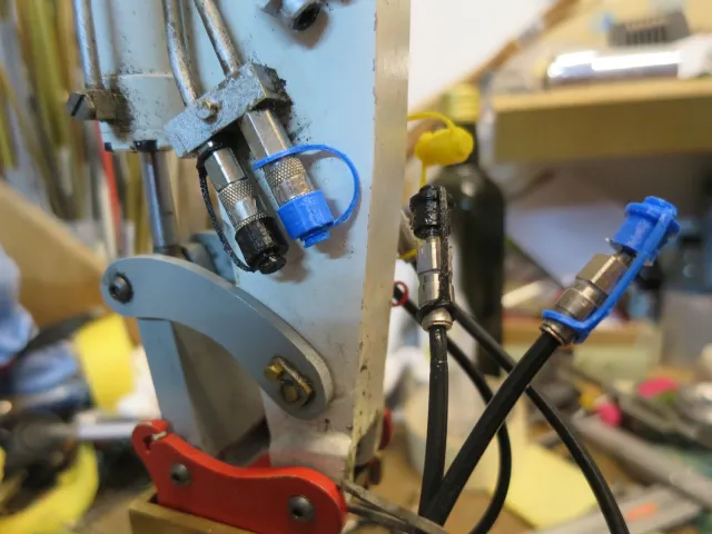

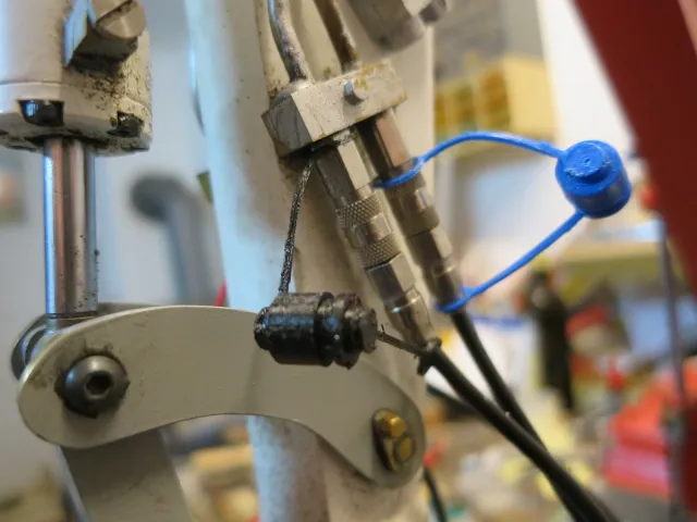

Servus mitenander
Hier gibt es auch Neuigkeiten
Es hat Staubkappen für die Zusatzanschlüsse gegeben
in 4 verschiedenen Farben
machen sich gut auf dem 934
mit Sortiergreifer
am Zweischalengreifer
und noch mal die Kappen in groß
Mehr Bilder gibt es wenns baggern wieder losgeht.
Gruß Markus
