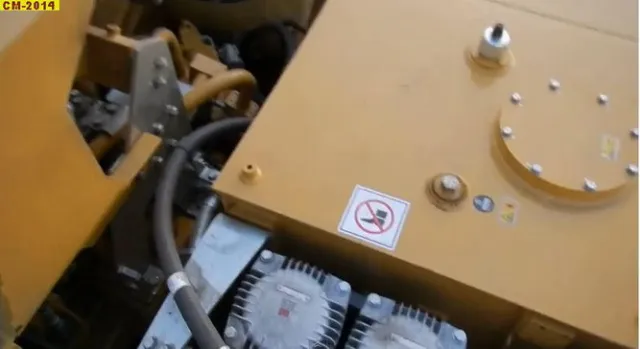

    Oben ist die diesel tank verschlus zu sehen beim dem originaler machine,natürlich werde ich das auch so machen...

    Oben sind zwei bilder von dem tanks auf das grosen vorbild.

    Oben sind die öl filter auf dem grosen vorbild zu sehen.
