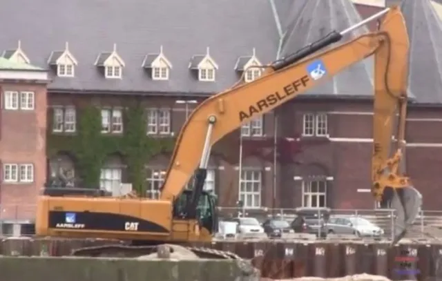

    Ich habe gewählt um es etwas anders zu machen als auf dem plan von bauplan master steht ,die ausleger ist etwas länger gemacht,entsprechend dem reach ausleger von Cat.
    Die stiel ist auf dem originalen länge von bauplanmaster gehalten.
    Die mas von beiden ist:
    Ausleger ist 62 cm,was entspricht beim 1:1 von 10 mtr,
    Stiel ist 36 cm,was entspricht beim 1:1 von 5,75 mtr,
    gesamt länge ohne löffel ist 92 cm,was beim 1:1 +- 15mtr entspricht.
    Mein vorbild war dieser Cat 385C dem ich auf you-tube gefunden habe:
    Weil der long reach arm mehr länge hast, brauch ich auch mehr konterwicht,um das kippen zu verhinderen, und auch noch ein grosere löffel gebrauchen zu können,und auch gab es etwas mehr raum dadurch beim model.
    https://www.youtube.com/watch?v=OTNjJxDvg3g
    Ohne schwerer konterwicht passierd sowas wie auf dem video hier oben... :schreck:
