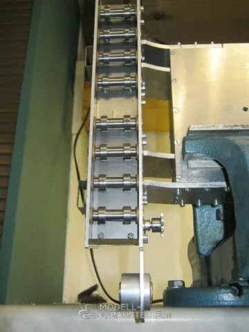

Hallo alle zusammen,
aus Zeitmangel geht es leider nur schleppend weiter. :thumbdown:

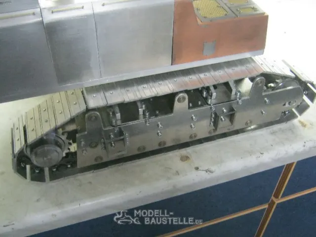

Die nächsten Punkte auf meiner Liste sind die Ketten zu komplettieren und die feste Verrohrung.
Denis

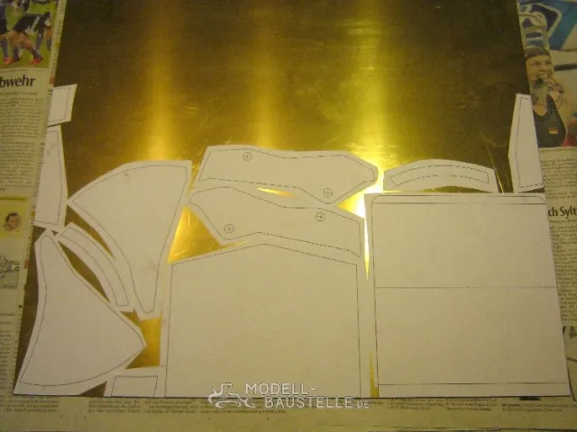

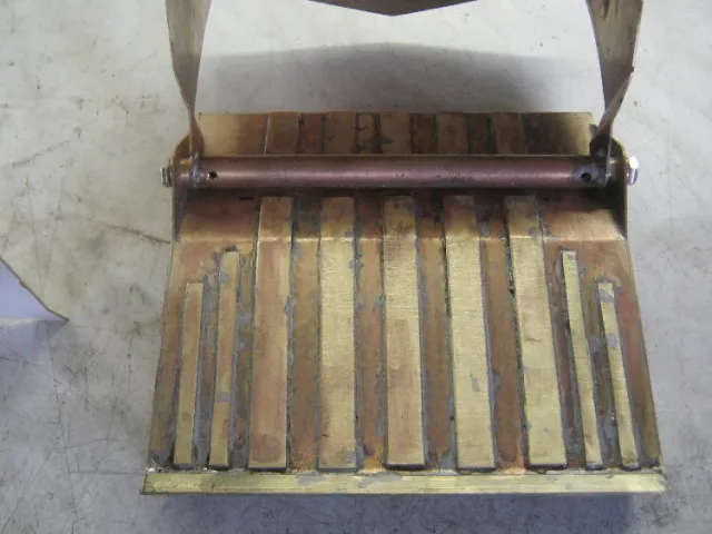

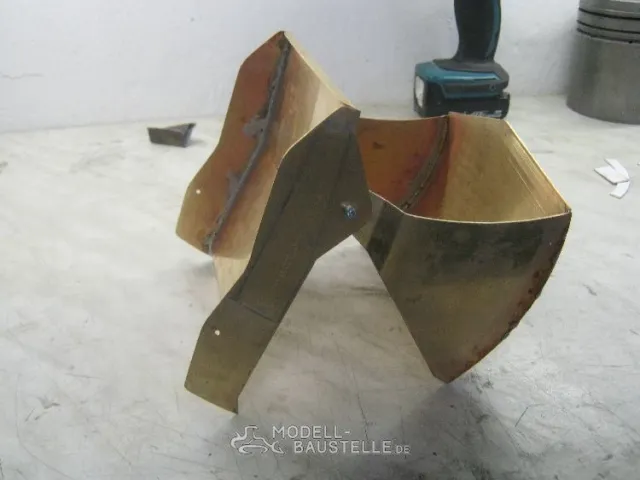

was meint Ihr, wofür ist wohl dieses "Schnittmuster"?![]()
Denis
Das wird die Kelle, stimmt's ?![]()
Gruß Helmut

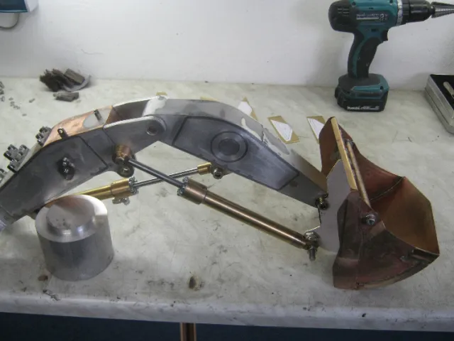

die Schaufel ist zwar noch lange nicht fertig, aber man erkennt was es mal werden soll. ![]()
Denis
Grüsse,Charlotte ![]()

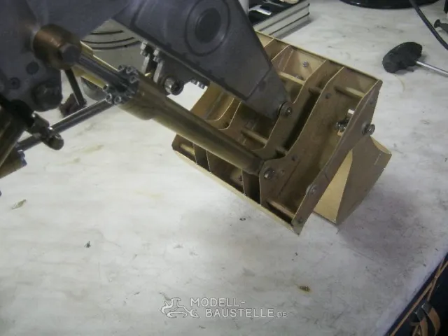

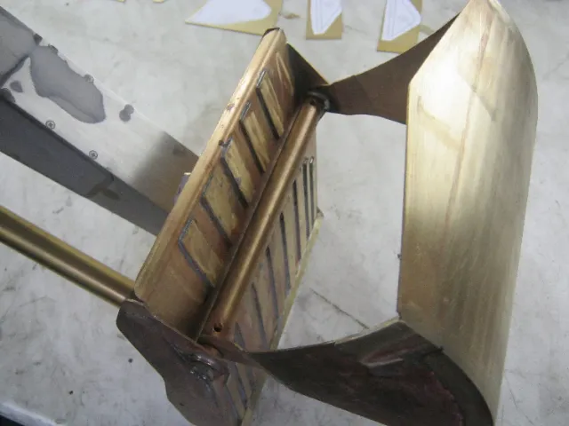

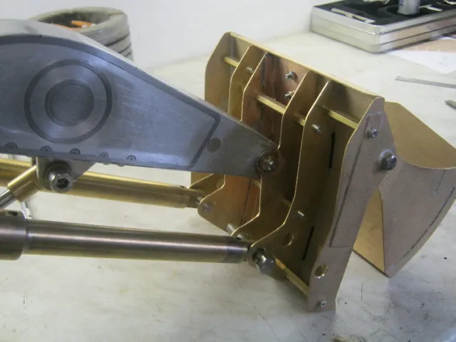

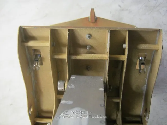

heute mal wieder ein paar aktuelle Fotos.
Momentan bin ich dabei, die Schaufel samt Halter an den Arm anzupassen.
Aber seht selbst.
Denis

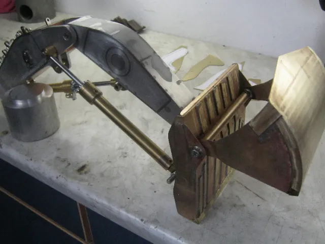

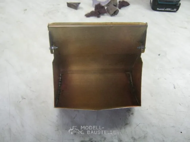

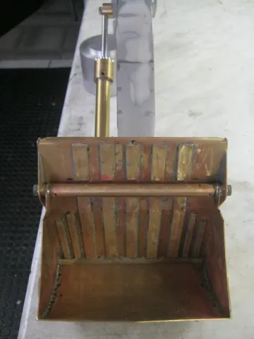

Die Schaufel hält länger auf als gedacht.
So eine Klappschaufel ist doch um einiges komplizierter als ein normaler Tieflöffel.![]()
Denis
Sieht gut aus,die aufhält lohnt sich sicher. ![]()

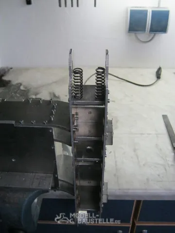

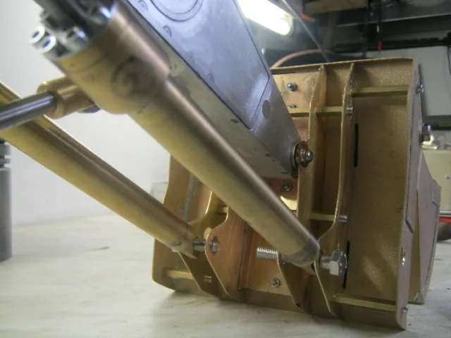

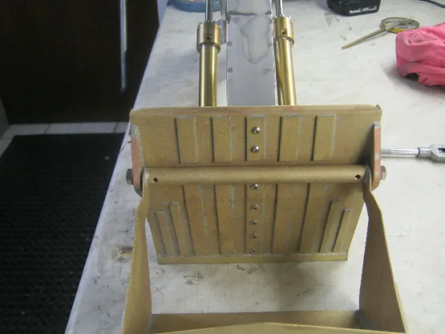

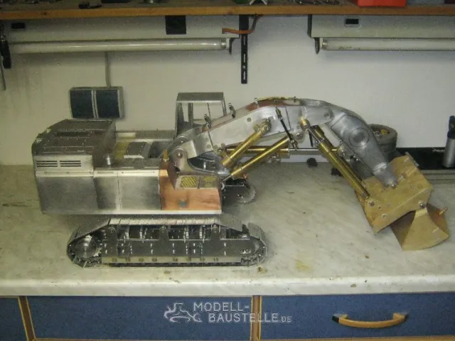

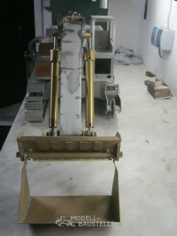

heute mal wieder ein paar Fotos.
Nach ein paar Stunden im Keller, ging es wieder ein ganzes Stück weiter.
Denis
