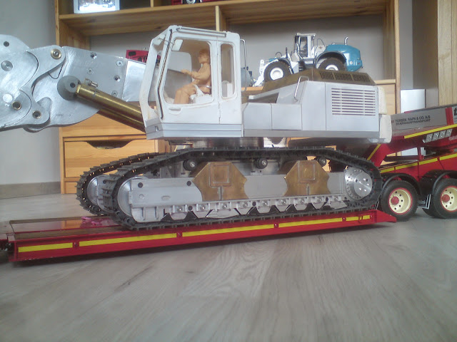

    nachdem der Radlader nun bis auf ein paar Kleinigkeiten fertig ist, und die Mulde vom B50 nur noch den Decklack braucht, wandert nun meine Großbaustelle wieder auf die Werkbank :schreck: . Viel hat sich noch nicht getan, hab mal die Verrohrung am Löffelstiel gemacht und am Unterwagen die Messingverkleidungen fertig gelötet. Ventile sind bestellt und sämtliche Regler habe ich mir in Sinsheim mit genommen. Als Schwenkregler verwende ich den S20 von Servonaut (konnte das bei Alex testen, einfach genial) Für die Ketten kommen die bewärten THOR Regler von CTI zum Einsatz.
    Hier mal ein paar Bilder von der Anlieferung in die neue Werkstatt :D
    Hier kann man die Leitungen am Stiel gut erkennen
    Also demnächst soll es hier weiter gehen :Winker:
    Auf Dauer hilft nur V8 POWER
