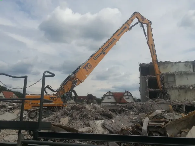

hallo thomas...
hier mal ein vorgeschmack auf die fotos...
wenn du noch spezielle brauchst, sag bescheit...
dann mache ich noch mehr...
der bagger ist noch knapp 2 wochen da...
habe bis jetzt 53 fotos...
sind alle ca 2 mb groß.
Diener: Klar bekommt der Bagger die selbe Lackierung wie der Radi
@Charlotte: Der Bagger soll ja später auch im Abbruch eingesetzt werden
Gladitec:
ist zwar schon die C Version macht aber nix. Wenn du so fragst
Bilder vom Abbrucharm und vor allem desen Verrohrung wären sehr interessant für mich, der Arm steht mir ja noch bevor
