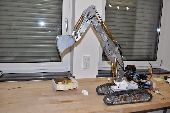

  • Hallo Jungs,
    :D:
    Heute war ein großer Tag für mich, der Bagger machte seine ersten hydraulischen Bewegungen :wie geil; . Kurz vor dem Versuchsstart die üblichen Fragen bei einem Eigenbau: 1. Funktioniert alles so wie gedacht 2. Ist alles Dicht (wars nicht ganz :warsnicht: ) 3. Wieviel Druck braucht der Bagger um den gestreckten Arm zu heben. 3. Bleibt er stehen usw........
    Hier erstmal Bilder:
    Die drei Zusatzventile sind noch nicht angeschlossen, da fehlt mir noch ein hydr. Teil zwischen Ventil und Zylinder ;)
    hydr. Verbindung vom Steckausleger
    Fazit: Eigentlich bin ich ganz zufrieden mit dem ersten Test, Ok eine Leitung am Stielzylinder ist leicht undicht. Ich weiß auch warum, selbst schuld wenn man im kalten Zustand noch mal nachbiegen will :Wand: so hat die Lötstelle einen Haarriss bekommen. Ansonsten alles dicht und meine Angst dass der Arm zu schwer ist war auch unbegründet, er hebt den gestreckten Arm mit ca. 6bar :love: ( Ja ich weiß Alex hast du ja immer gesagt :rolleyes: ). Noch ein paar Kleinigkeiten dann gehts zum testen raus :Top:

  • Hi Thomas,
    :wie geil;:wie geil;:wie geil; Ich freu mich riesig für Dich das die Inbetriebnahme ein voller Erfolg war!
    Das mit dem Zylinder ist Pech, aber das passiert nun mal. Wenns mehr nicht ist... das ist schnell nachgelötet.
    Ich wünsche Dir viel Spaß beim testen!!! :genauso:
    Alexander :hand:

    :D: Leute.
    @Frank: Wenn du den Bagger das nächste mal life siehst kannste dann testen ;)
    so heute habe ich die Verrohrung nachgelötet und noch mal alles getestet, da es ganz ohne baggern langweilig ist habe ich schnell mal die Kiste mit Späne geholt :D . Nun ist alles dicht, als nächstes werde ich das Kontergewicht entsprechend mit Bleikugeln bestücken.

  • Hallo Bernd,
    ja das stimmt es ist schon ein tolles Gefühl nach einer so langen Bauzeit. Habe eben mal geschaut am 11.03.2011 habe ich mit dem Bau begonnen, die Palnungszeit nicht mit eingerechnet. Ok es funktioniert noch nicht alles so wie es soll, aber es sind Kleinikeiten die sich alle lösen lassen.
    Heute habe ich es nicht mehr ausgehalten und musste mit dem Bagger raus :D . Beim Test habe ich erstmal mit ca. 20bar gebaggert, im späteren Betrieb möchte ich auf 28bar gehen. Trotz dass der Ausleger in der Abbruchstellung gebolzt ist und wie schon erwähnt mit gebremsten Schaum gebaggert wurde ging es doch ordentlich vorwärts. Mit der Getriebeübersetzung am Schwenkwerk bin ich noch nicht zufrieden, da muss noch was anderes her.

    nachdem ich noch ein paar Kinderkrankheiten ausgetrieben habe ging es heute wieder zum testen :D .
    Auch im Schotter habe ich mal gebaggert, will ja sehen ob alles hält oder sich irgendwo Spiel einschleicht.
    Ist schon eine coole Sache, bei einem Neubau hat man ein super Testgelände :Top:
