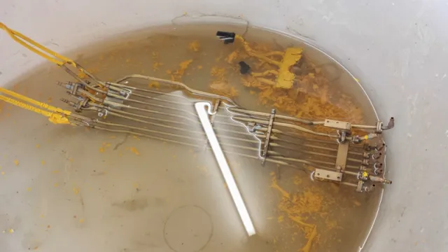

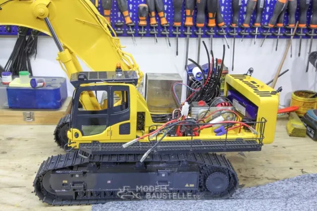

Hallo Leute ....
Über das Wochenende konnte ich nicht viel tun! Meine Freundin war krank, und dann hatte ich zu helfen, und ich musste die Wiege des kleinen Mädchens in Kürze zu montieren .... Jetzt ist es fast ....
Aber zumindest habe ich ein wenig 'bestellen .... und für mich sah es gut ....
Ich fing an, die internen Komponenten geben ...
Ich setzte meine Hoffnungen auf das Wochenende, ich hoffe, in der Lage, diese in ein wenig zu kombinieren ...

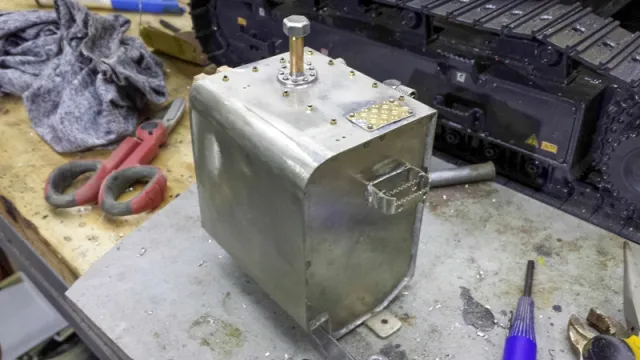

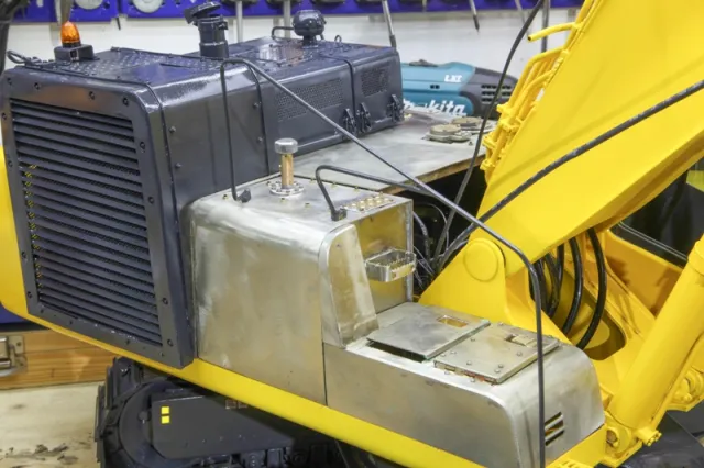

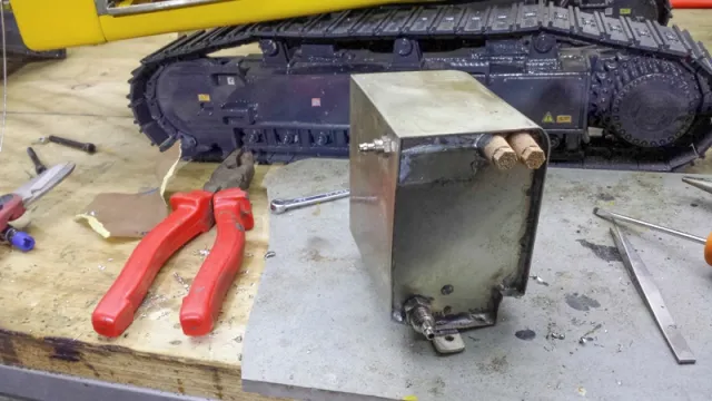

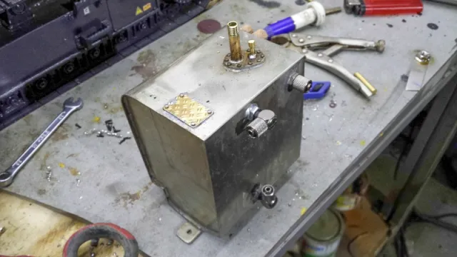

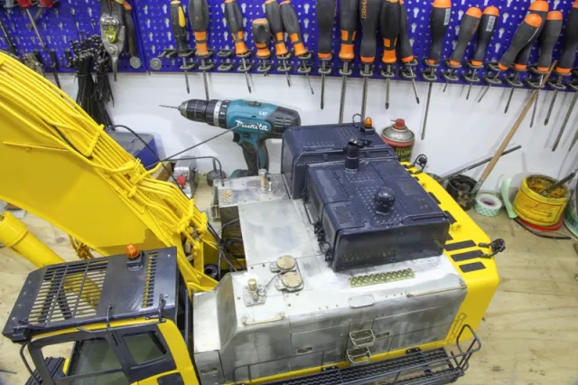

Ciao gente!

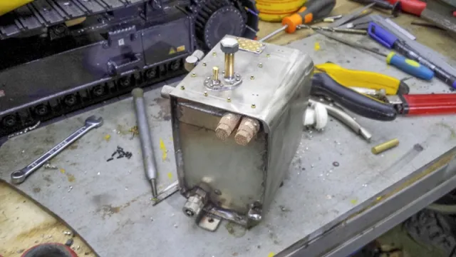

Ho chiuso il serbatoio dell'olio! Lentamente mi avvicino .... tempo le pedivelle ..... devo essere di nuovo paziente .....
[Allega] 41990 [/ attach]
[Allega] 41991 [/ attach]
[Allega] 41992 [/ attach]
[Allega] 41993 [/ attach]

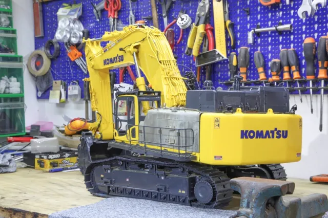

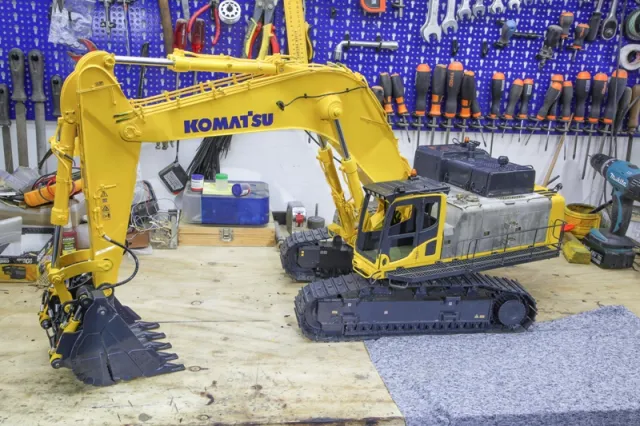

L'escavatore sta diventando sempre più completo ....
[Allega] 41994 [/ attach]

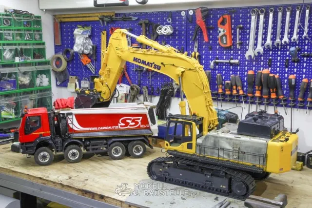

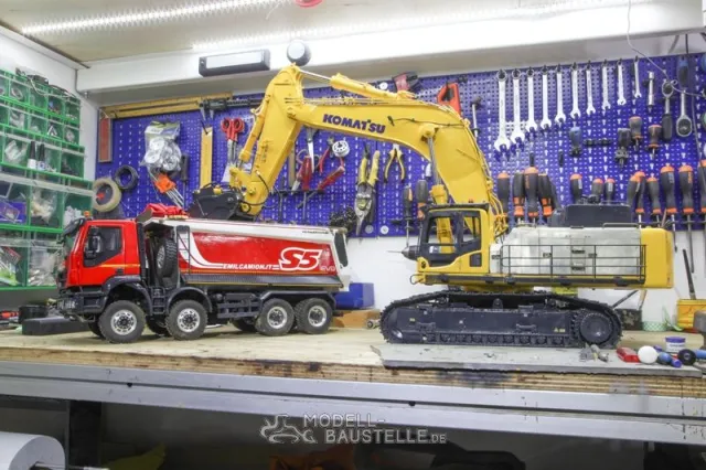

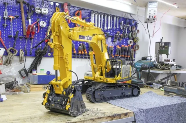

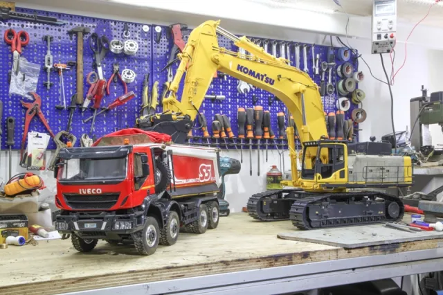

Qui ci Sono ONU Paio di foto con il ... compagno di giochi ....
[attach] 42006 [/ attach]
[attach] 42007 [/ attach]
[attach] 42008 [/ attach]
Hi Luca,
Nice pair those two !
Looks very great,awsome .
Good luck with the last bits.
Greets,Charlotte.

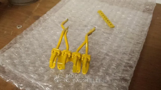

Ho dipinto e Completato i RECENTI Attacchi .... quindi Una Volta Che Siano collegati, idraulico Fatto ... [attach] 43064 [/ attach] [attach] 43065 [/ attach] Qui ci sono alcuni video ... Nella prima rotazione alla massima velocità .... [media] https://www . youtube.com / watch? v = ezngQT3xX6g [/ youtube] Nel secondo set con rotazione manuale per testare le anelli e vedere che non ci siano interruzioni .... [media] https://www.youtube.com/watch ? I2nMAH_E5vw v = [/ youtube]

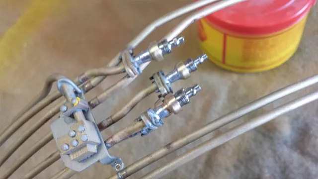

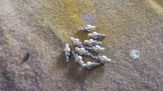

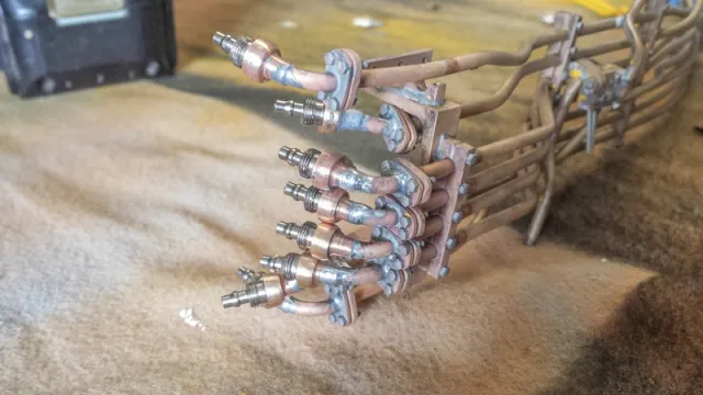

Questo Sabato ero capace di fare, un mezzo miracolo ....
Il bambino dormiva tutta la mattina, e poi ..... sono andato avanti con il lavoro!

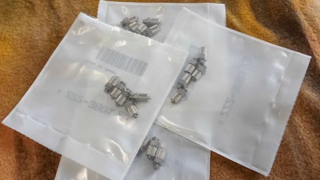

Hanno ottenuto le connessioni che avevo ordinato.

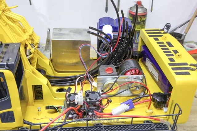

Una bella spogliato di tubi rigidi .....
I raccordi in quanto non stanno andando bene che avrebbero dovuto vedere brutto, e così esteso il foro di ingresso, rimosso il maschio e leggermente arrotondata ...
Ed ecco come una volta ho saldato un sacco ...
Raccordi per tubi flessibili rifatto collegati alle prese di sollevamento, che hanno la possibilità, i tubi e curve, di ripetere, per rendere conveniente i vari collegamenti ...
Per il momento si! Le immagini non sono abbastanza, ma ho avuto le mani sporche e ottenuto al volo ...
Ora spero di trovare il tempo per dipingere .... la speranza che finalmente non ci sono più perdite e superano in posizione, a 2 minuti tomba ....

I don't understand Italian,but it looks that you made new hose connections to your hydraulic lines ?
Looks great !
Greets,Charlotte
Looks great !
Forgive me .... I made a mistake in the rush to publish in the wrong language!
We've redone the connections, because under pressure and when the oil is warmed by the connections .... trafilava ..... I hope I have solved now .....
