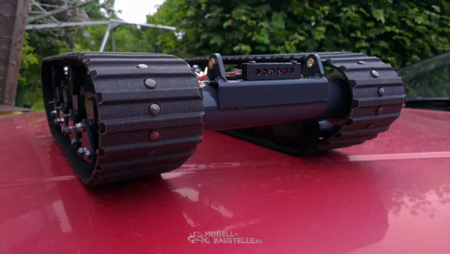

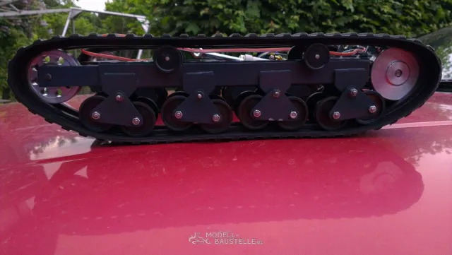

Hallo Leute!
Bin vor lauter Arbeit nicht zum Bilder einstellen gekommen ,aber hier erst mal welche vom Fahrwerk. -
Moin,
sieht super aus das Fahrwerk.
Was hast du als Ketten genommen?
Sehr sehr cool!
Die Ketten sind (denke ich): Zahnriemen - Außenkanten abgeschliffen und mittig gestanzt für das "Ketten"rad. Innen dann die Führung für das Leitrad aufvulkanisiert? Was hast Du da genommen? Gummi-Strang in Rechteckprofil (von der Firma Gummi-Grün oder ähnlich)?

Hallo Leute !
Jens du liegst ziemlich richtig.
Zahnriemen,Profile aus flachmaterial zugeschnitten ,Sekundenkleber und los gehts. -

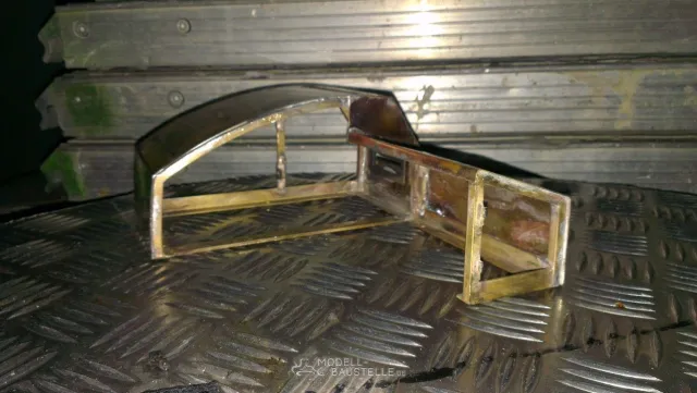

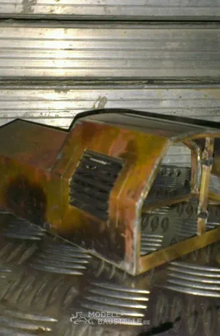

Und noch mal Bilder vom Kleinen!
Es gibt noch ein paar Fortschritte.
Jau Dirk, mit Auspuff sieht der Kleine noch netter aus. Ist schon klasse Deine Bergmann-Flotte.
