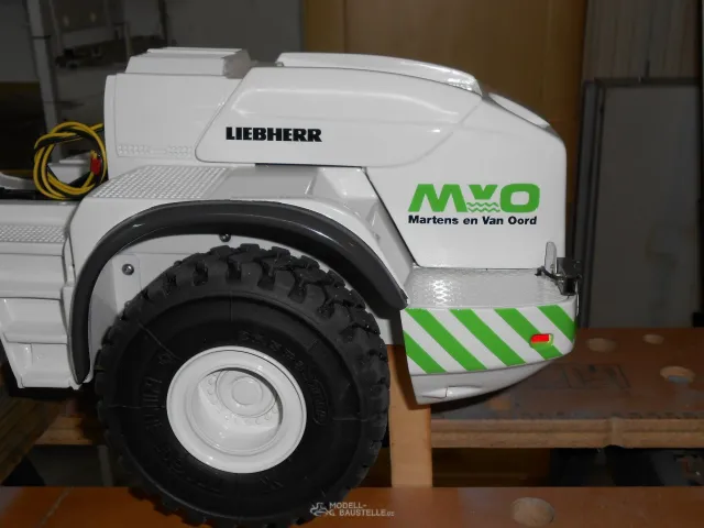

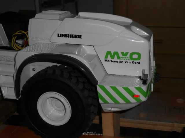

Da es keine Folie in dem passenden Grün gibt, musste ich das MvO-Logo lackieren... hierfür werden Maskierschablonen ( auf diesem Wege auch noch vielen Dank an den Modellbaukollegen der mir die Schablonen und die Decals gemacht hat!!!) aufgeklebet und mit dem Airbrush überlackiert. Das erste Mal ging echt super... bis ich die Abklebungungen runter machen wollte... da hat es mir den weißen Lack von der Grundierung gezogen. Also alles abschleifen und neu lackieren... Läufer drin... ... wieder schleifen. Der dritte Anlauf war dann erfolgreich... hier das Ergebnis. -

Hallo Alex,
es gibt so Tage, da klappt irgendwie Nichts, aber wenn das Ergebniss, dann
nach vielem Fluchen so aussieht wie bei Dir jetzt, ist der ganze Ärger auf
einen Schlag verflogen und die Freude behält doch die Oberhand.
Haste klasse gemacht, wird wieder ein eyecatcher !!!
Gruß Chris -
Zitat
na da hat sich der Aufwand doch gelohnt.
Und so ist das!Hallo Alexander,
Deine arbeit sieht ganz gut aus,wir sicher ganz schön wie deine bagger.
Ja,es gibt so solche tage das es nicht voraus geht,und ab und zu auch rückwärts.Welche folie hast du verwendet?
Ich gebrauche beim airbrush immer Createx Friskfilm,der klebt nicht so fest am untergrund das die farbe mit abgezogen wurde.Liebe Grüse,Charlotte.
He Alex,
mag ja nicht gerne nörgeln, aber der schwarze Text vom MvO-Logo könnte besser gescnhitten sein.
Vorallem das „s“ sieht ja nicht so prickelnd aus. Ich weiss, dass es bei dieser Größe ein Problem ist für die meisten Folienplotter,
das sauber hin zu bekommen. Daher suche ich immer noch jemanden, der einen Plotter mit einem oszilierenden
oder noch besser gedteuertem Messer hat. Damit kann man die kleinsten Details schneiden.Aber ansonsten
Hi Alex,
mir schaut das aber eher so aus als wäre das "s" nicht richtig ausgegittert .
Den unser Kollege hat eigentlich einen guten Plotter, diese Streifen hat er mal für meinen SK hergestellt mit super feinen Linien.
Hallo Alexander,
Also so tragisch find ich das "s" jetzt gar net. Umso kleiner irgendwas wird umso schwerer wirds halt auch.
Ich würds lassen.
Ansonsten echt top und klasse umgesetzt Mir gefällt der Radi sehr gut in weiß mit der grünen Beschriftung.
Gruß Achim
erst mal an alle! Es freut ich wenn Euch das Design gefällt.
@ Thomas: Das ändert sich auch wieder. Wenn ich Deinen Stress an der Backe hätte, dann würde mein Radi auch noch anders aussehen. Aber denk immer dran, das erste mal gehen unsere Radi´s gemeinsam auf den Parcours und wenn Du erst mal wieder Zeit hast, dann überrennst Du mich eh wieder von hinten !
@ Charlotte: Die Schablone war aus der Folie aus der auch die restlichen Decals geschnitten worden sind... das gibt echt saubere Ränder. Das der Decklack nicht gehalten hat lag aber definitiv an mir... selbst an dem Kreppband zum Abkleben der restlichen Haube ist der Grundlack hängen geblieben ... da habe ich wohl im Vorfeld irgendwas falsch gemacht. Naja, shit happens!
@ Alex: Der Schriftzug ist schon sauber geschnitten... es war so wir Thomas es bereits vermutet hat. Da war noch ein Rest Folie in dem "S"... das habe ich heute noch mit dem Skalpell rausgeholt und jetzt ist es so wie es sein soll.

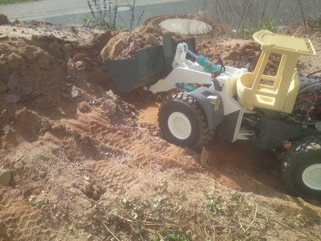

am Radi ging es eigentlich nicht weiter. Nun sind wir endlich umgezogen und der L574 hat gleich mal den Garten angelegt . In absehbarer Zeit wird es auch am Radlader weiter gehen.
Eine kleine Testfahrt muss auch während des Umzugs sein
