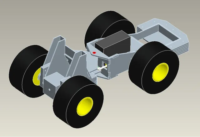

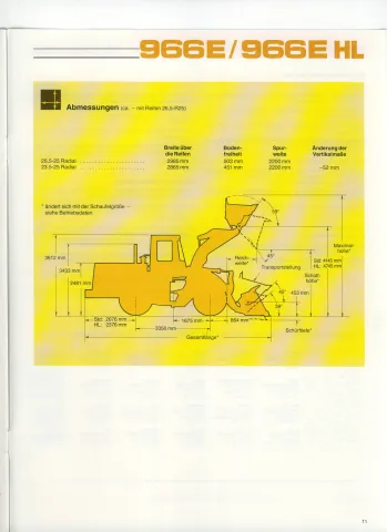

      Nach langen hin und her habe ich mich entschloßen einen Radlader zu Bauen , einen CAT 966 E . Auf diesem habe ich 1988 das Radlader Fahren gelernt . Ein Modellbau freund hilft mir bei den Zeichnungen , da der Radlader fast nur aus Stahl gebaut wird . Reifen werde ich vom Barnhausen nehmen , ( ich habe sie schon ) die Achsen baue ich selber . So wie die Hydraulick Zylinder .
      Ach ja ein Radlader wäre Langweilig , es werden 4 Radlader .

      Danke danke ein Monster wird es nicht , ist doch nur ein 25 Tonnen Gerät . Aber ich möchte ihn so auf ca. 20 kg bringen . Und er hat ja auch nur einen Radstand von 280mm . Er bekommt auch nur einen Fahrmotor . Und er bekommt keine Aussenplaneten Achsen . Ich baue da die gleichen Achsen ein wie in meinen Volvo Dumper A30 . Ja es werden 3 Radlader mehr weil drei Modellbau Freunde auch einen Haben möchten .
      Zur Hydraulick die Lenkzylinder bekommen einen 10mm kolben , die Hubzylinder einen 12mm kolben , Und für die Schaufel einen 18 - 20mm kolben da weiß ich noch nicht genau .

      Ja der Fabian ist halt ein super Technischer Zeichner . Ich wäre froh wenn ich nur die hälfte könnte . Es macht richtig spass dabei zu zu sehen . ( Umsonst Arbeitet er nicht bei CAT ) Als erstes werde ich mit den Achsen anfangen . .

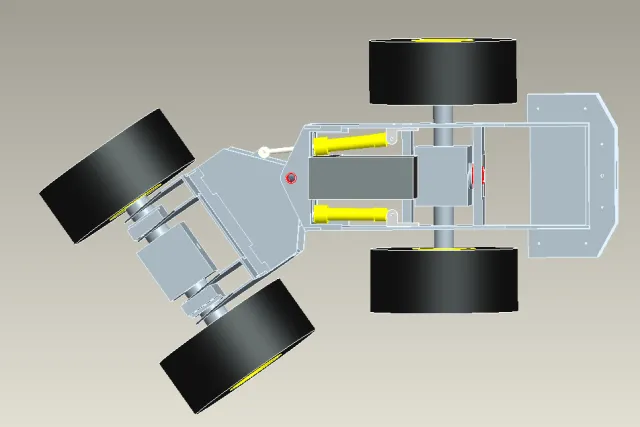

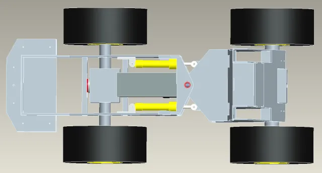

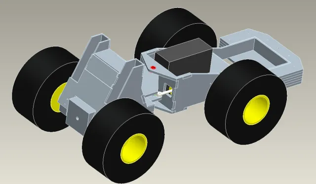

      Am Radlader gehts auch weiter .

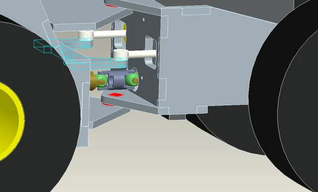

      Am CAT ging es heute auch weiter , der Vorder Wagen ist so gut wie Fertig .
