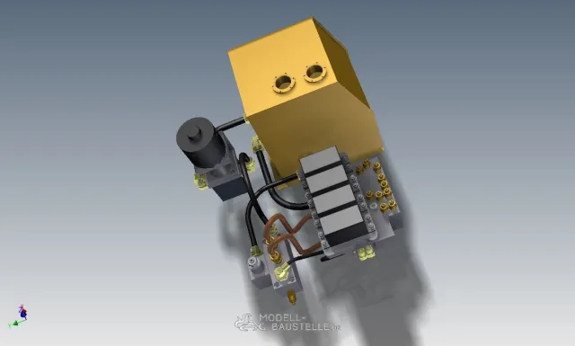

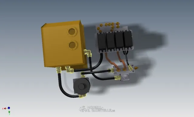

im Anhang findest du meine Gedankengänge zur Hydraulik meines 984er. Kurze Erläuterung: die Pumpe (IPZ1, 0.60cm³) wird direkt von einen Torcman angetrieben, die Druckölversorgung geht über einen 6/4er Schlauch in einen Primärverteiler. Die Einschraubnippel sind in G1/8 Zoll gehalten. Der Primärverteiler ist von links nach rechts durchgebohrt, allerdings ist rechts nur eine Einschraubverschraubung M5 auf 5/3-Schlauch für ein Manometer. Die drei Abgänge sind mit jeweils mit einen Rückschlagventil untereinander entkoppelt, um Fehlschaltungen zu vermeiden. Zwei der drei Abgänge sind aus 6/4er Cu-Rohr, welches mittels trennbarer Einschraubverschraubungen zum Hauptblock führen. Ein 6/4-Schlauch hätte viel zu große Radien ergeben, was mir so gar nicht gefallen hat. Der dritte Ausgang ist ein 4/2.5er Schlauch, der ist für den Schnellwechsler. Hier gehen nur einige cm³ Öl drüber, da kann ich mit den kleinen Querschnitt gut leben. Weiterhin ist am Primärverteiler noch das DBV mit drangeschraubt, der Schlauch zum Tank ist auch hier ein 6/4er.
Das Steuerventil selbst ist an den Hauptblock montiert und mit dazwischenliegenden O-Ringen abgedichtet. Die Ölein- und ausgänge sind am Hauptblock angeschlossen. Weiter ist im Hauptblock gleich noch die Ölverteilung zu den zwei Stielzylindern und den Hubzylindern. Für die Hubzylinder ist noch ein Drosselrückschlagventil mit im Block, damit die Absenkgeschwindigkeit etwas verlangsamt werden kann bei Bedarf. Die externe Verrohrung ist so auf ein Minimum reduziert und ich erhoffe mir auch einen kleinen Kühleffekt durch die Alublöcke.
Die Hauptrückleitung in den Tank ist ein 8/6er Schlauch, ebenso die Saugleitung.

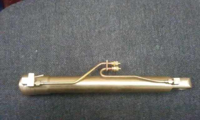

Servus,
das 4x0.5mm-Rohr (also mit 3mm Innendurchmesser) verwende ich auch, die Übergänge vom Rohr auf den Schlauch sind etwas umfrisierte M5-Einschraubnippel auf 5/3er Schlauch, die ich vom Martin hab.
Verschraubungen in den Rohren bzw. Verschraubungen mit Einlötnippel oder Einschraubgewinde gibt´s auch:
Das ist ein Hubzylinder von Michael`s R9100. Man sieht schön die abgedrehten Einschraubnippel auf dem 4x0.5er Rohr. Die Verrohrung selbst kann man an den Verschraubungen (das sind welche mit Einlötnippel) an Zylinderkopf und Boden runter schrauben. Die haben soweit ich das im Kopf hab Schlüsselweite 8. Du kannst aber auch ein 3x0.5er Messingrohr nehmen, dafür gibt´s auch Verschraubungen mit SW 7. Bei 900ml/min reicht auch das Rohr aus, ergibt eine Strömungsgeschwindigkeit von 4.77m/s.
Hier noch der Link zu den Verschraubungen, unter Verschraubungen/ Spezialverschraubungen.
Gruß Markus

Hallo Jan,
kann ich dir ehrlich gesagt noch nicht sagen, ob es da Probleme geben wird. Bei mir soll das ja auch bis 35 Bar laufen. Grundsätzlich hab ich aber schon Vertrauen was das betrifft. Bördelverschraubungen (Kupferrohr/ Messingkonus) halten noch mehr aus. Die Dichtflächen der Verschraubungen müssen beim zusammenschrauben absolut sauber und ölfrei sein und die Verrohrung spannungsfrei.
Die Modellbahnen fahren mit weniger Druck, wenn ich mir die Manometer so anschau.
Das Gewinde ist metrisch, da wird Gewindeband nicht viel bringen (da braucht´s konische Rohrgewinde), deshalb würde ich da dieselben Dichtscheiben benutzen, die Martin für die Messing-Einschrauber mitliefert.
Gruß Markus

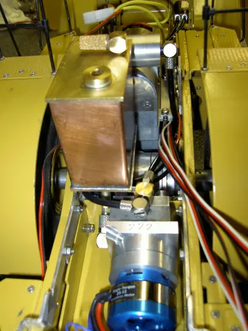

Um den Platzbedarf zu ermitteln habe ich erstmal einen Servohalter für das Einzelventil gemacht. Dieser besteht aus einem Winkelprofil. Das Servo wird mittels Schrauben auf dem Alu fest gehalten. Der Halter wird dann mit zwei Schrauben im Messing Sockel des Ventiles befestigt.
Und da wir gerade mal beim Fräsen sind, die Servohalterung von Fumotec passt nicht auf die Ventile von PREMACON und der empfohlenen Servos. Deshalb haben wir auch da gleich mal die Fräse angeworfen. Zuerst mal den Halter selbst gemacht und dann den bestehenden Halter etwas zurecht gefräst damit das ganze auch passt! Bilders:
Das Resultat zusammen gebaut:
Gleich geht’s noch weiter........
So wieder daaa......!
Nachdem die Servohalter fertig waren, habe ich den Motor noch um 180 Grad gedreht um mehr Platz zu schaffen.
Danach den Platzbedarf neu ermittelt. Durch das verschieben des Ventil Blockes habe ich nun mehr Platz um das Einzel Ventil zu montieren. Abgesehen von der Verrohrung, da müssen wir noch ein bisschen testen. aber die Ideen sind schon im Kopf.
