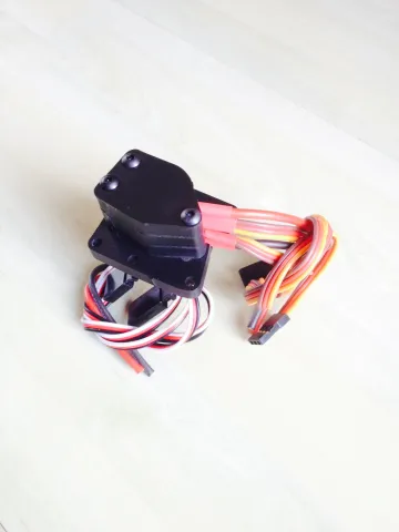

Damit ihr das DBS nochmals mit dem Halter seht das folgende Bild.

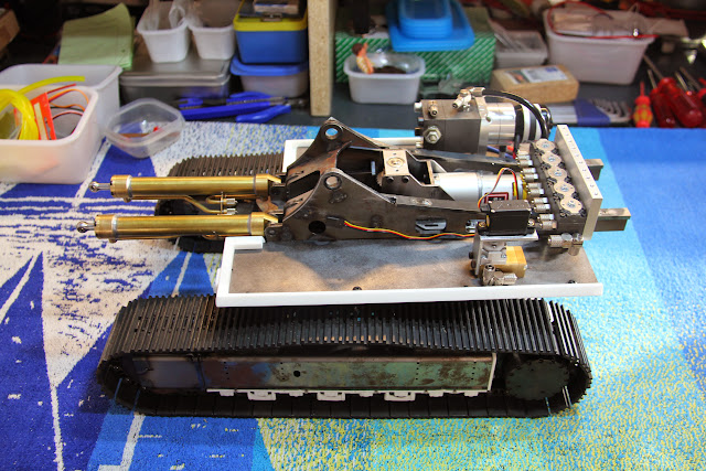

Damit der Platzbedarf vor allem in der Mitte besser eruiert werden kann, habe ich mal das Getriebe für den Drehantrieb eingebaut. Vorher aber habe ich an den Getriebewellen für die zwei Madenschrauben eines jeden Kegelrades jeweils noch eine zusätzliche Fläche gefeilt. Eine Fläche ist bereits von Fumotec gefräst. Am Getriebe muss zudem die Fläche verlängert werden. Somit kann nun das Kegelradgetriebe sauber justiert werden. Eingebaut sieht's dann so aus:
Hier seht ihr das ich und auch Damian eine Abdeckung gebogen habe. Dies dient dem Schutz vor Schmutz und aus Platznot auch zum Schutz scheuernder Kabel. Ihr seht das es hier ziemlich eng zugeht. Auf dieses Getriebe kommt am Schluss noch eine Attrappe der Hydraulik. Diese wird an den beiden Gewinden befestigt wo ihr nun die Inbusschrauben seht.
Meine Abdeckung ist aus Aluminium Blech gebogen, Damians Abdeckung besteht aus Messing. Daran seht ihr das auch wir unterschiedliche Lösungen anstreben. Das gibt einen kleinen und feinen Unterschied unserer Bagger,

Wie ihr sicherlich bemerkt habt, ist die Drehdurchführung oben noch nicht abgedeckt. Dies werden wir mit einfachem PVC realisieren. Natürlich auch um dem Schmutz beim baggern keine Chance zu geben. Links von der Drehdurchführung seht ihr die viereckige Aussparung wo der Drehantrieb in den Drehkranz greifen wird.
Die Drehdurchführung ist auf zwei Messing Hülsen montiert, damit die Schrauben, welche ober und Unterwagen zusammenfügen nicht im Weg sind.
Was man an diesem Bild auch sieht, sind die Büchsen der Zylinder-Aufnahmen welche zwischenzeitlich eingepresst sind. Es empfiehlt sich hier ein kleines Werkzeug zum einpressen zu bauen, damit die Büchsen nicht beschädigt werden. Was auch zu erkennen ist sind die beiden Fasen, welche angefeilt wurden. Dies aus folgendem Grund.
An diesem Bild erkennt man das die Zylinder in der Verlängerung der Bodenplatte gerade heraus stehen. Dabei stehen die Zylinder an der Bodenplatte an. Wenn man nun den Monoblock montiert und die Geometrie kontrolliert stellt man fest, das die Zylinder an der Bodenplatte anstehen, bevor diese in der Endlage (Kolben auf Zylinderboden) sind. Das bedeutet, das in dieser Endlage die Zylinder an der Aufnahme am Monoblock reissen würden. Ein unbehaglicher Gedanke bei 28 bar. Somit wurden, wie oben ersichtlich die Bodenplatte angefast. Daraus resultiert ein Winkel der Zylinder nach unten von etwa 9 Grad. Der Kolben steht auf dem Kolbenboden an und der Monoblock wird dadurch nicht zur Endlage der Zylinder.
An den Zylindern wurde ein zusätzliches Loch gebohrt und ein Gewinde geschnitten, da das vorhandene Loch für die Madenschraube nicht zugänglich ist. ( wenn der Zylinder montiert ist)
