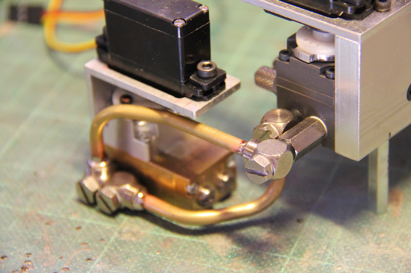

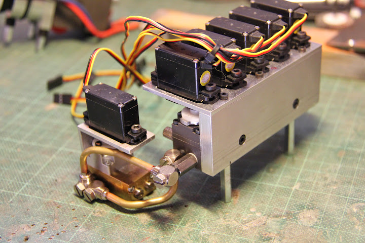

    Nun die versprochenen Bilder von meinem Baggerchen.
    Die Verbindungsleitungen vom Druckschaltventil zum 5er Ventilblock
    Rücklauf zum Tank.
    Tankdeckel und im Hintergrund den Verteiler (Danke Jan)
    Dann hab ich hier noch ein wenig Riffelblech montiert.
    ..und zum Schluss die Bolzen mit Kronenmuttern und 1mm Splinte. Hier ein grosses Dankeschön an Jan und Joachim für das Drehen und Bohren der Bolzen :Top:
    So das wars fürs erste von meiner Seite.
