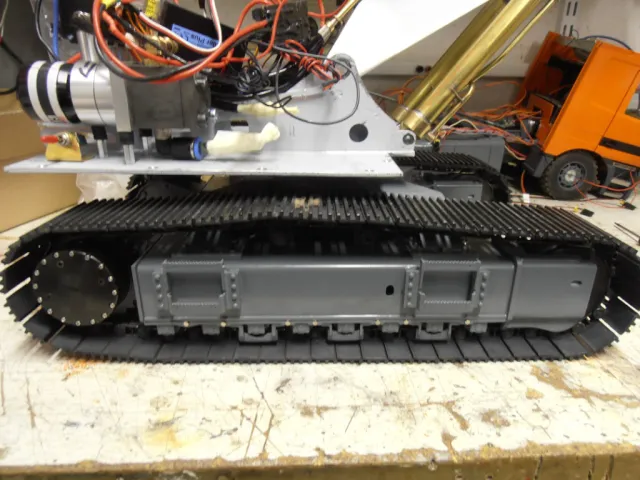

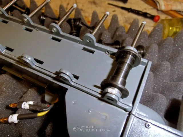

    Jetzt soll der Unterwagen fertig werden, also Farbe drauf:

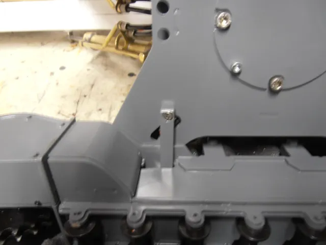

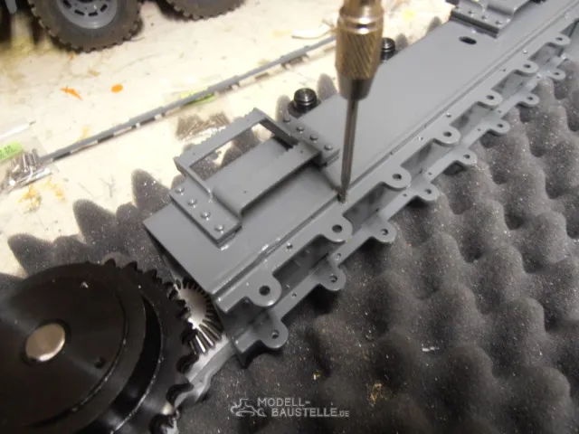

    Ich möchte den Steinschlagschutz direkt mit Schrauben festmachen, geht einfacher. Also M2 Gewinde schneiden.
    Hier schon mal ein Hinweis, wenn der Steinschlagschutz angebaut ist, darf der Unterwagen nicht mehr ohne Ketten (oden einer Unterlage) aufgestellt werden, da der Schutz über die Laufrollen hinausgeht und dann kaputt geht! Und mit Schrauben lässt er sich später besser lösen 8)
    Jetzt die Rollen wieder einsetzen; ich habe alles was von Fumotec brüniert ist, auch schwarz gelassen.
    Immer schön mit Schraubensicherung arbeiten
    Und jetzt den Unterwagen zusammenschrauben

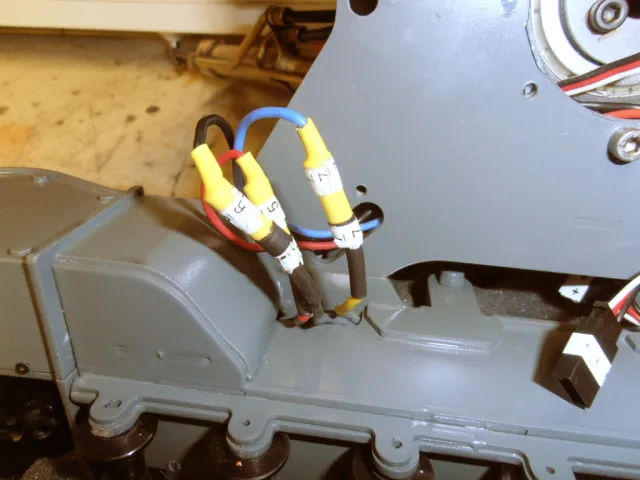

  • Meine Kabel und Stecker (versuch ich zumindest) sin immer schön beschriftet.
    Diese beschrifteten Klebestreifen gibts übrigens beim großen C (oder bei Daniel :gern: )
    Die Kabel werden dann einfach mit einem kleinen Alu U-Profilstück versteckt.
    Der Unterwagen bekommt dann noch einen kleinen Deckel, damit sind die Kabel auch verschwunden.

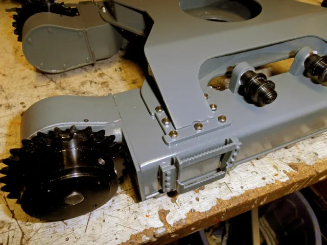

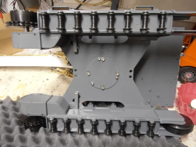

  • Hallo Alex,
    Irgendwie hast du die beiden Kettenantriebe verkehrt eingebaut.
    Ja, Alex, Du hast Recht. Meinen "Anschiss" von Frank habe ich auch schon bekommen:motzen: .
    Ich dreh die Antrieb noch mal rum. Sind ja nur ein paar Schrauben :Knüppel:

    Vorher aber noch eine kleine Panne am Rande.
    Die paar Schrauben, die mein Antrieb festhalten sind fest. Richtig fest!
    Ich bekomm sie nicht mehr auf. Jedenfalls nicht ohne extreme Gewalt.
    Meine (guten) Schlüssel drehen alle durch, die Inbusschrauben sind zu gut verklebt.
    Einen Schlitz kann ich leider nicht reinschneiden, alles zu eng.
    Im Moment lass ich das mal lieber :wut01:

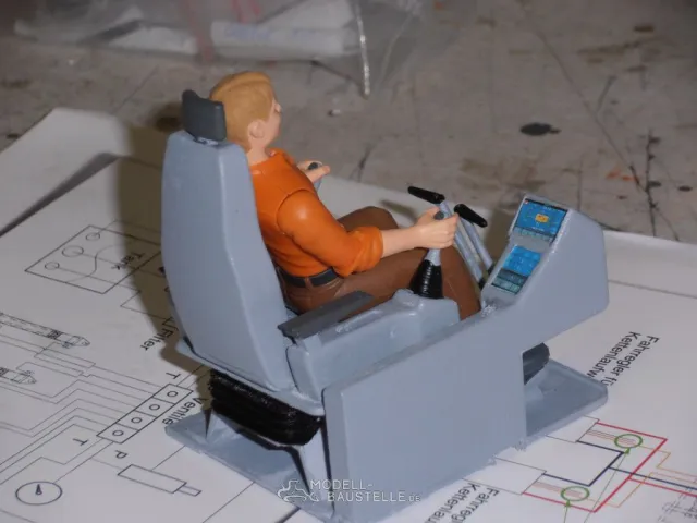

    Mit 3D Druck lässt sich schon einiges zaubern!
    Wie immer, die Details machen es halt aus.

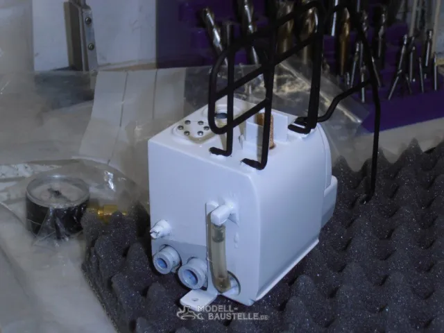

    Mein Tank mit Füllstandanzeige.
    Soweit schon mal zusammen.
    Vermutlich sind die Teile schon lackiert... sonst könntest Du das vorsichtig mit einem kleinen Brenner warm machen. Wenn das nicht geht empfehle ich Dir einen Satz Linksausdreher zu besorgen. Vorsichtig die Schraube anbohren bis der Ausdreher packen kann und dann herausdrehen. Damit hab ich bis jetzt noch jede Schraube heraus bekommen. Nimm da aber was gescheites wie z.B. von Hazet... die billigen taugen nix und machen es nur noch schlimmer. ;)
    Alexander :hand:
  • Hallo Uli !
    Der Alexander hat es schon richtig erkannt ! Hier hilft nur Wärme !
    Auf der Arbeit haben wir einen Heißluftfön mit Trichterdüse, damit bekomm ich sogar das "grüne" Loctide bombenfest auf.
    Also mach folgendes : Bau dir eine Art Trichter um den zu lösenden Schraubenkopf mit einer etwas flacheren Seite, durch die die heiße Luft seitlich abziehen kann. Jetzt kannst du gezielt nur die Schraube erhitzen . Eventuell reicht auch ein Blech das nur eine Bohrung hat, durch die der Schraubenkopf raussteht, diesen kann man dann auch gezielt erwärmen.
    Das blech eventuell weiter außen auf Gewindebolzen stellen.
    Zwischendurch immer mal probieren ob die Schraube sich löst. Alternativ köntest du auch einen "dicken" 100W Lötkolben an den Schraubenkopf dranhalten mit etwas Lötzinn als Wärmeträger dieSchraube so erwärmen.
    Sämtliche Schraubensicherungsmittel gehen über Wärme kapuut, es sei denn es ist Zeug von der NASA :D und somit unbezahlbar .
    Eventuell kannst du auch eine neue Mutter auf die bestehden bereits rundgenuddelten Schrauben aufpunkten mittels Schweißgerät. DAnn aber auch vor weiteren Dreh / Lösungsversuchen warmmachen !
    Mfg Gerald

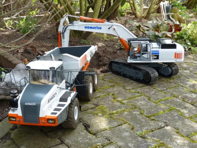

    Eigentlich bin ich soweit, weitere Bilder zu zeigen, die sind aber noch nicht so gut.
    Vorab aber nur eins, das zeigt, warum der PC490 weiß wurde:
    Weitere Bilder folgen, versprochen.
    Guß Uli
  • Uli, da hast Du ja demnächst ein tolles Team, mit erstklassigem Alleinstellungsmerkmal dank
    toller Lackierung. Freue mich schon, die beiden in natura zu sehen !!!
    Gruß Chris :Top:
