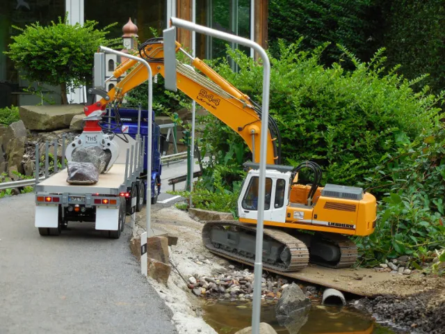

  • Hallo Daniel
    Schönes Video und noch schönerer Bagger,macht voll Spass mit dem Löffel Böschungen zu machen. Jetzt brauchst du noch ein paar Steine die du mit dem Sortiergreifer am Viadukt ablegst und dann auffüllst. :W: :wie geil;
    Gruß Markus
  • Hallo Charlotte,
    :Danke1: für Deine Komplimente, die tun wirklich gut.
    HI Markus,
    .... jetzt brauchst du noch ein paar Steine die du mit dem Sortiergreifer am Viadukt ablegst und dann auffüllst.
    Das Setzen der Steine hab ich von einer Fremdfirma ausführen lassen.
    Die wurden direkt geliefert und dann einzeln abgelegt.
    Das passende video dazu ist nichts geworden :wut01:
    Ich hatte aber trotzdem Glück, der Chef selbst hat das Ganze mit seinen Gerätschaften erledigt, guckst Du :rolleyes: :

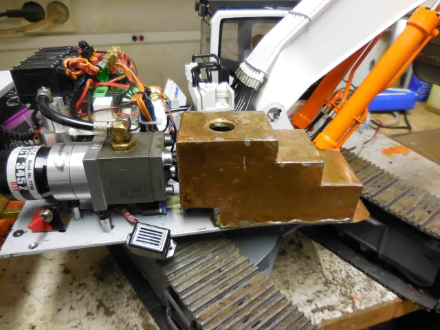

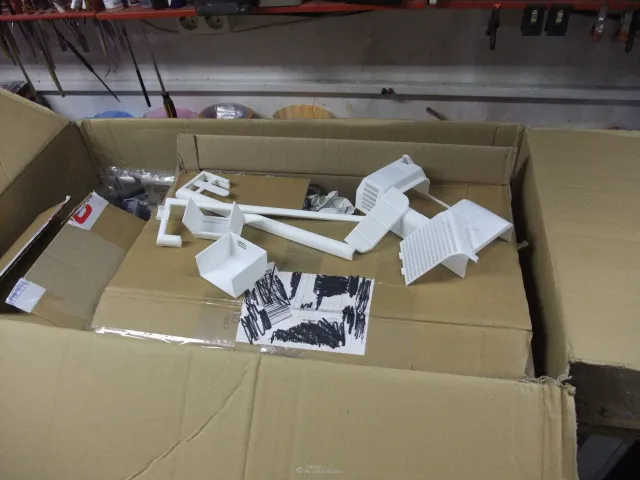

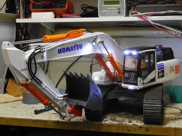

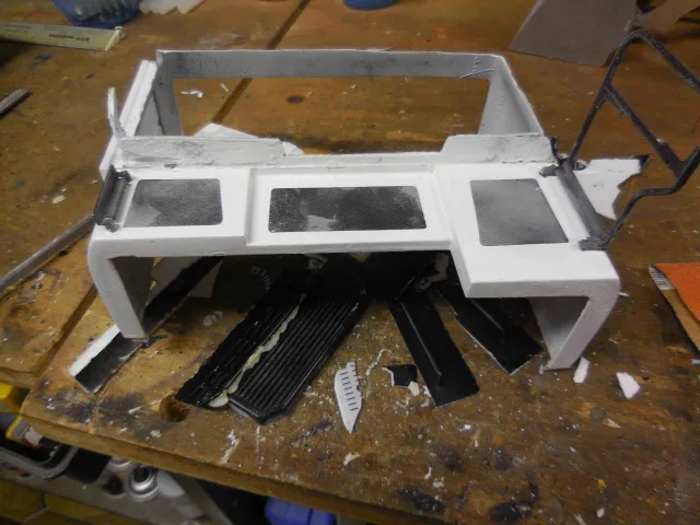

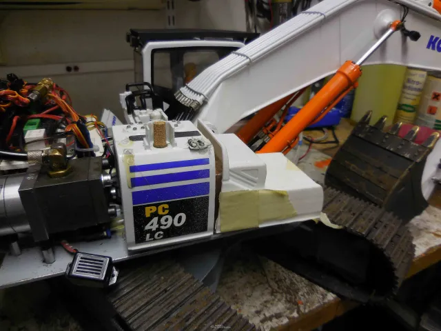

  • Hallo Ihr Lieben,
    es ist ja wirklich Zeit geworden, meinen PC490 auf das aktuelle Modell hoch zu rüsten.
    Die Teile liegen ja schon lange genug im Keller!
    Ich hatte aber etwas Umbau-Angst, da ich auch noch ein paar andere Verbesserungen einbringen wollte.
    Zum Beispiel hat mir das Geländer nicht mehr so gut gefallen, zuerst habe ich es beim Bagger-in-die-Kiste-packen abgerissen.
    Dann hat es einfach nicht mehr so toll gehalten, ich habe ständig geklebt.
    Ich wollte eines aus Messing und gut verschraubt. Verschrauben ist aber beim vorhandenen Tank schwierig.
    Und so geht eins ins andere...
    Aber jetzt ist es passiert:

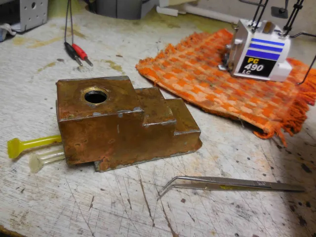

    hinten der alte Tank (die letzte Klebestelle zeigt schon, das was gemacht werden soll).
    so passt der neue, aus Kupfer, größer und gelötet.
    Da er aber nicht wirklich dicht war, habe ich noch einen aus Messing gebaut, der ist besser.
    Aus dem alten Tank wird jetzt die Abdeckung.
    So etwa sollte alles zusammenpassen.
    Meine Hutze war gut geklebt, das Abmachen war schon etwas brutale Arbeit :Knüppel:
    so sieht man aber nichts mehr davon
    ..weiter gehts

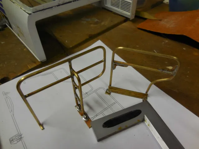

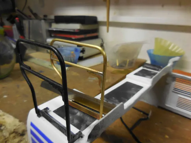

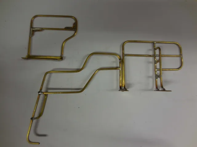

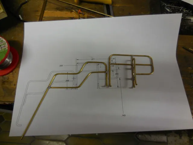

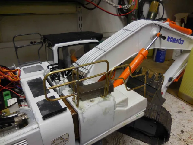

  • Dann wars Zeit für die Geländer.
    dazu hatte ich eine Zeichnung der Geländer von Fumotec bekommen.
    Eine schöne entspannende Arbeit mit Messingdraht.
    Na ja, solange alles gut geht :rolleyes:
    So entsteht die rechte Geländerseite.
    Alles aus 2,5 mm Messingdraht, alles wurde weich gelötet.
    rechtes Geländer, mit dem Original als Vorbild.
    Fertig.
    Und schon mal dranhalten 8)
    ... und weiter

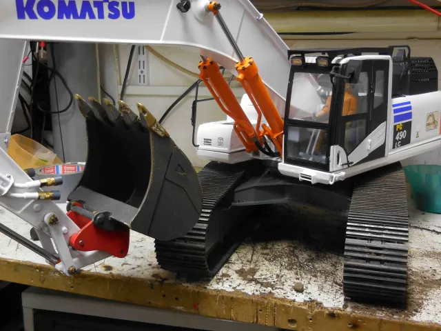

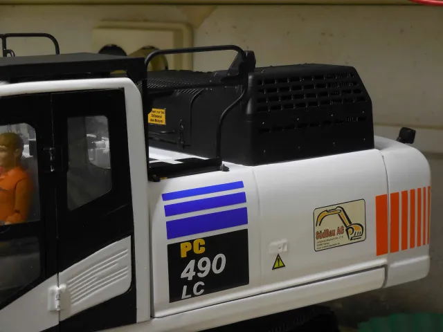

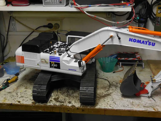

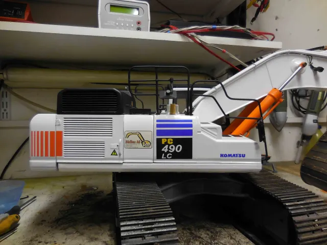

  • Die Metallteile wurden dann geschliffen, alles dann grundiert.
    Lackieren bei rund 6° ist kein Spaß, zumal der weiße Lack eh nicht so gut deckt.
    Die Aufkleber wieder geplottet, alles zusammengeschraubt.
    So ist es zum Schluß doch gut geworden:
    so lässt sichs schön strahlen :D
    Insgesamt bin ich sehr zufrieden, der Bagger sieht wirklich toll aus.
    Und meine Geländer sind schön verschraubt, das sollte nun (auch bei mir!) halten.
