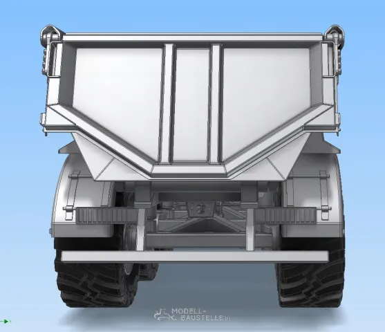

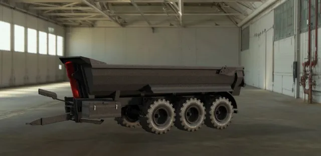

Zum Modell, grobe Vorstellung als Übersicht:
- CAD Konstruktion ist fast fertig, ein paar Kleinigkeiten, Zukaufteile wurden nicht gezeichnet
- Wird ein Mix aus Stahl, Messing, Aluteilen. Blechteile, Fräs und Drehteile, außerdem paar Dinge werden im 3D Druck entstehen.
- Hydraulik: Eigenbau Teleskopzylinder einfachwirkend, Originaltank = Modelltank, in der Werkzeugbox sitzt die Pumpe mit DBV und direkt angeflanschten Motor
- Klappe: Wird über Seilzug geöffnet / Servo
- Zwangslenkung der 1. und 3. Achse: über ein Servo im Rahmen und Lenkgestenge zu den Achsschenkeln (muss noch gezeichnet werden)
- Reifen: Eigenbau (Danke Markus fürs Zeichnen und den restlichen input;))
- Fahrwerk: Es wurde das Tridec Fahrwerk nachgebildet, jedoch ohne Hydraulikzylinder, hier werde ich den ersten Versuch mit Federn starten

Anbei ein paar Bilder ausm CAD.
