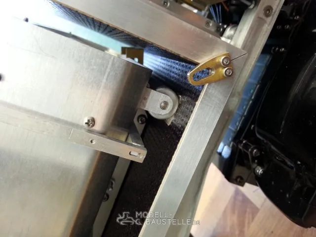

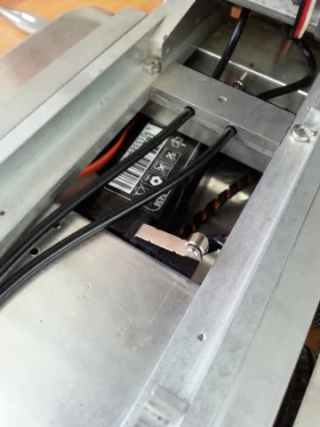

Hallo Patrik,
der S4 Ausgang lässt sich nur mit einem externen Schlater betätigen. Ich habe dies jetzt mit einem Rollentaster realisieren können.

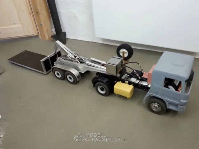

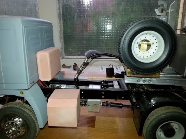

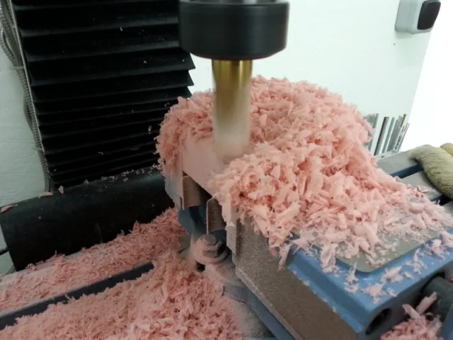

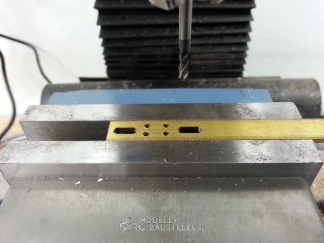

So jetzt mal wieder was neues. Ich habe Angefangen den Auspuff und den Öltank zu fräsen. Desweiteren habe ich einen Halter für das Reserverad gebaut.

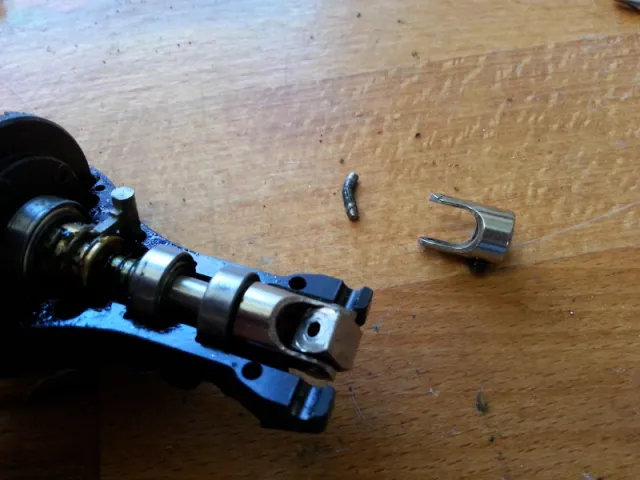

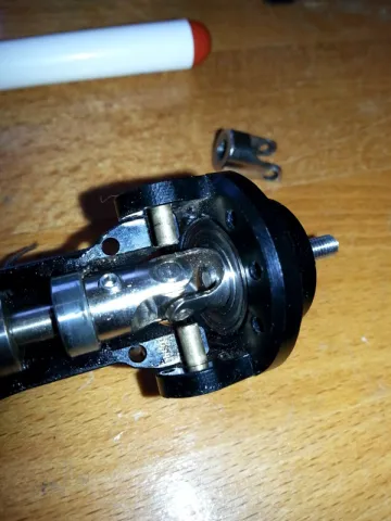

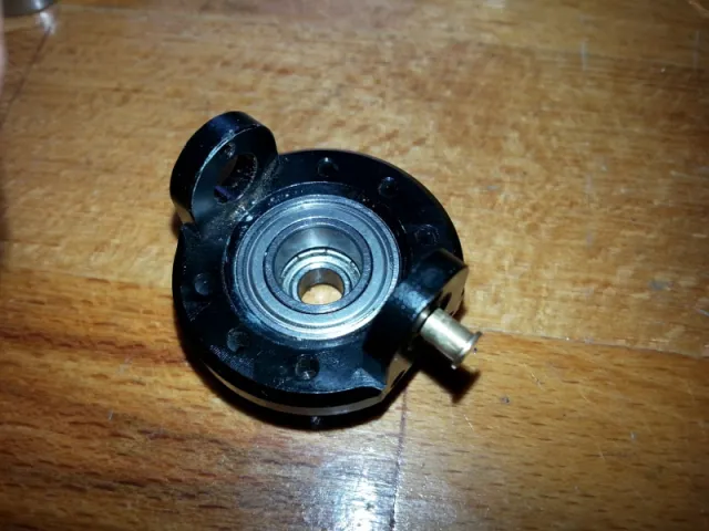

da hat mir beim letzten Fahrtag das Kardangelenk zerlegt. Schaaaade.
heute sind meine Ersatzteile eingetroffen.
Habe gleich ein zweites Kugellager (9x17x5) mit in den Achsschenkel eingepresst. Jetzt steckt das neue Kreuzgelenkt mit im Lager. So kann jetzt auch nicht mehr die Madenschrauben herausfallen. Zusätzlich habe ich Diese mit Schraubensicherung eingeschraubt.
Das Kreuzgelenk ist jetzt besser geführt. Man merkt es deutlich beim Fahren.

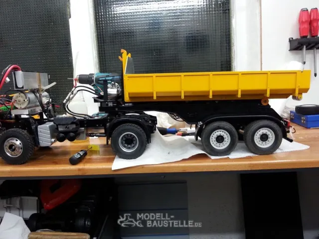

Guten Abend,

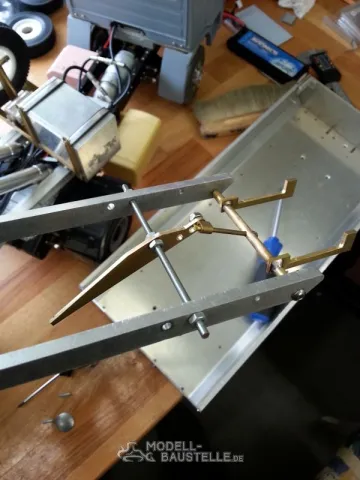

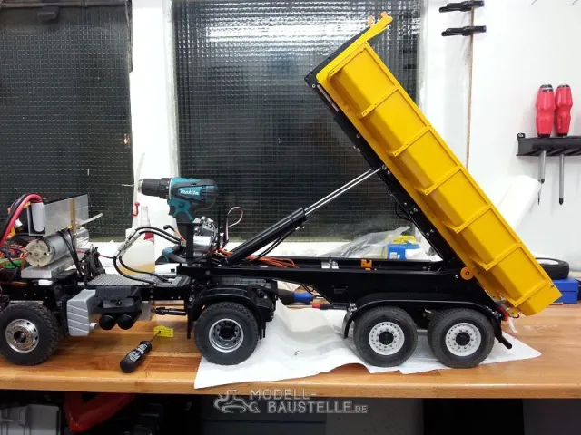

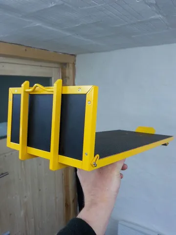

so nach langem auch mal wieder was von mir. Viel hat sich nicht getan. Ich experimentiere immer noch mit meiner Heckklappenverrieglung herum, aber ich denke das habe ich jetzt in den Griff bekommen.
Ja was ist noch neu, ich habe dem Container eine neue Stirnwand gegeben. So fällt beim Beladen keine Erde mehr nach vorn über.

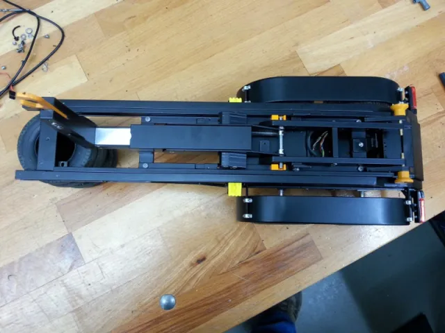

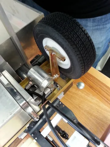

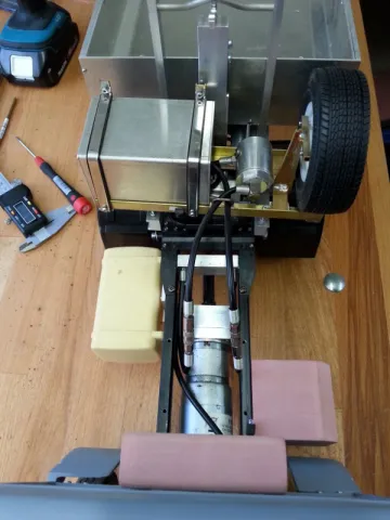

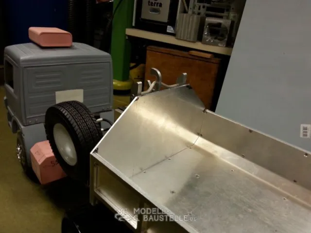

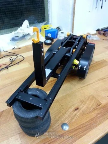

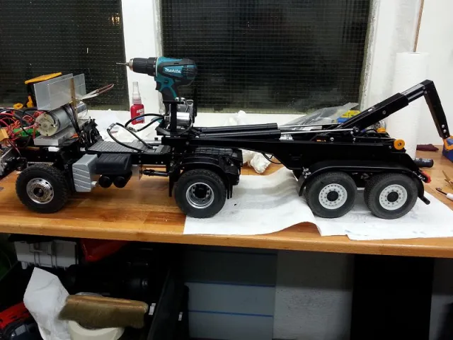

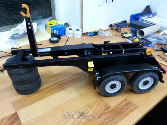

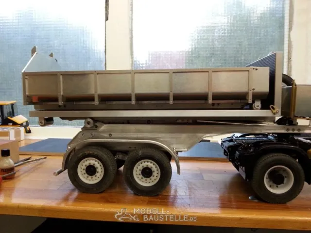

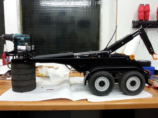

ich habe mir mal eine Abrollplattform gebaut. So kann ich auch mal kleinere Fahrzeuge oder andere Teile transportieren.
Ich habe mir die Plattform gleich so zurecht gebaut das ich eine flache Abrollmulde mitnehmen kann.

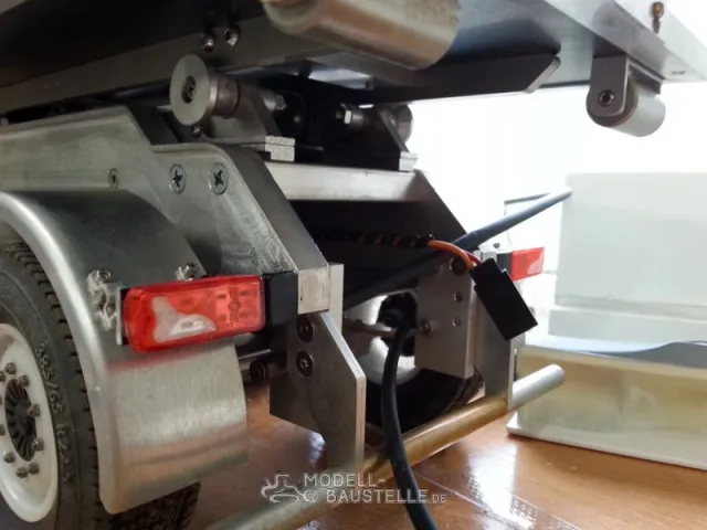

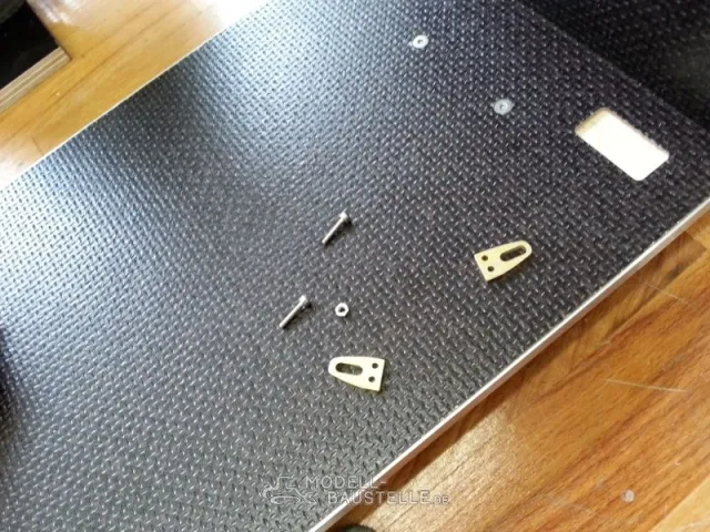

Ich habe mir aus ALU Winkelprofil zwei Halter für die Rückleuchten gefeilt. Sieht doch gleich viel besser aus von hinten.
Hi,
das schaut doch schonmal gut aus.
Jetzt fehlen nur noch die dreieckigen Rückstrahler und dann passt es.
Gruß Ivo

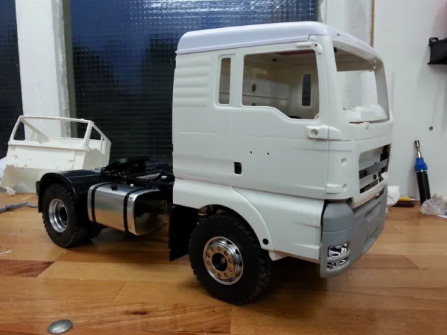

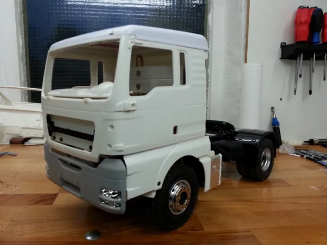

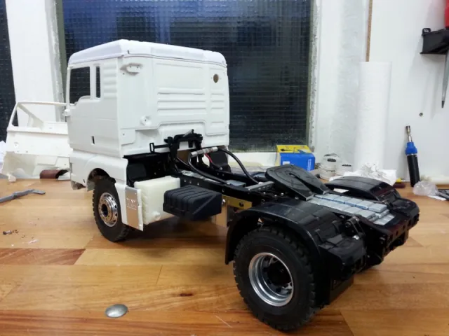

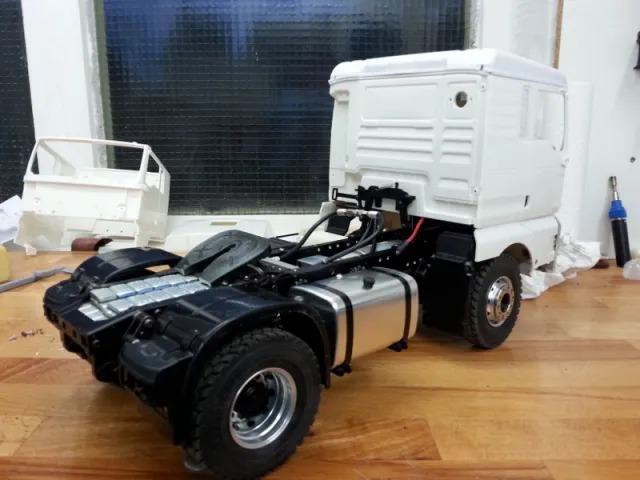

Ich habe die BAM Actros Hütte jetzt gegen eine MAN TGX Hütte getauscht. Neue Felgen und ein neuen Tank gab es auch dazu.

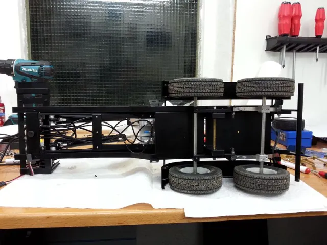

Heute habe ich schon einige Teile vom Sattelauflieger in schwarz matt gepulvert.
Hallo Christian,
warum hast du die Hütte getauscht?
Hallo Thomas.
der Actros MP3 ist ein schönes Fahrzeug. Nur mir hat die Hütte von BAM nicht zugesagt. Man muss viel zu viel Nacharbeiten. Auch die Materialstärke ist total unterschiedlich.
Hallo Christian,
habe ich mir schon fast gedacht. Leider habe ich gleiche Erfahrungen mit BAM gesammelt
Hy, der MAN schaut aber auch gut aus! Echt schönes und vor allem sehr seltenes Gespann.
Schaut ja schon super aus da bin ich ja gespannt wie er Weihnachten in live ausschaut ![]()
@ charly,
lange dauert es ja nicht mehr, aber hier schon mal ein weiterer Vorgeschmack. ![]()
