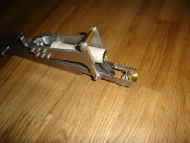

Hallo Zusammen
Bei diesem schönen Tag heute mußte ich gleich raus und mal wieder meinen Kipper bewegen und dann daßDer Cti Zylinder hat die volle Bruderwanne mit feuchtem Sand leider nicht geschaft.
Kann man den mit UHU Endfest kleben?Gruß Christian
Moin,
ich würde es mit Loctite 643 (fügen Welle/Nabe) versuchen.

Hallo Zusammen
Ich habe 2 M2 Gewinde gebohrt.Das sollte nun heben.@Matze: Das mit Loctite 643 (fügen Welle/Nabe) war wohl bisher schon,
deshalb ist wohl verschrauben besser.

Hallo Christian ,
das ist die alte Version des CTI Zylinder .
Mir ist das gleiche mit solch einem Zylinder passiert .
Ich habe die Teile miteinander verlötet , bis jetzt habe ich damit Ruhe und er läuft auch wieder einwandfrei .
Kleben hält mit Sicherheit nicht auf Dauer.
