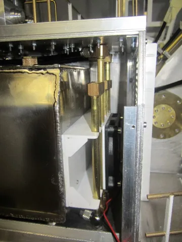

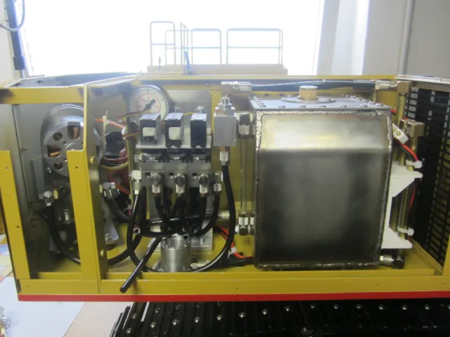

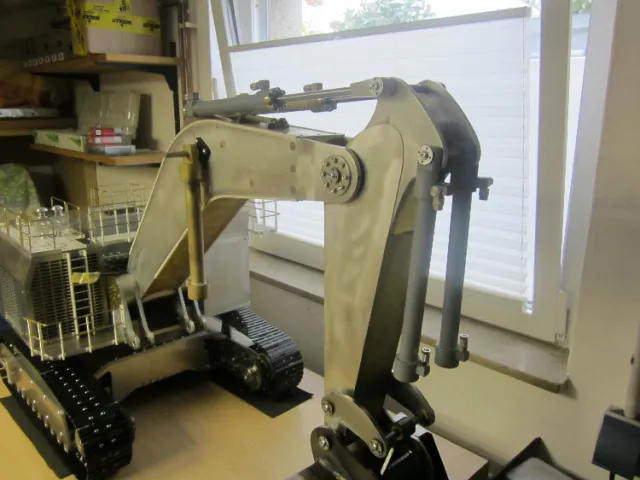

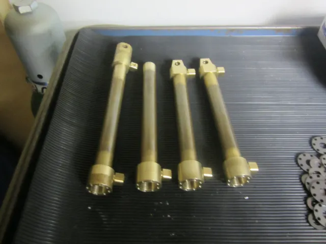

      Hallo alle zusammen,
      nach der langer Sommerpause mal wieder ein paar aktuelle Fotos.
      Als nächstes ist die Hydraulik dran.
      Die ersten 4 Zylinder sind zum löten vorbereitet.
      Außerdem bin ich mit der festen Verrohrung und den 2 Ölkühlern angefangen.
      Denis

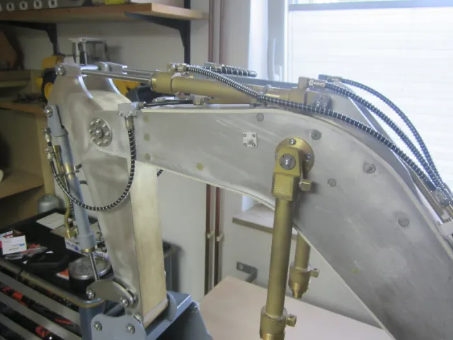

    • de3478
      • 13. Dezember 2015 um 11:49
      • #46

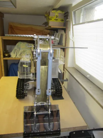

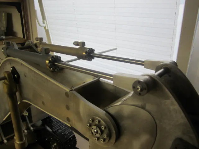

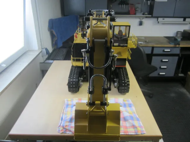

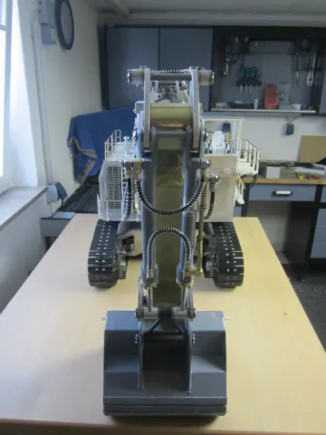

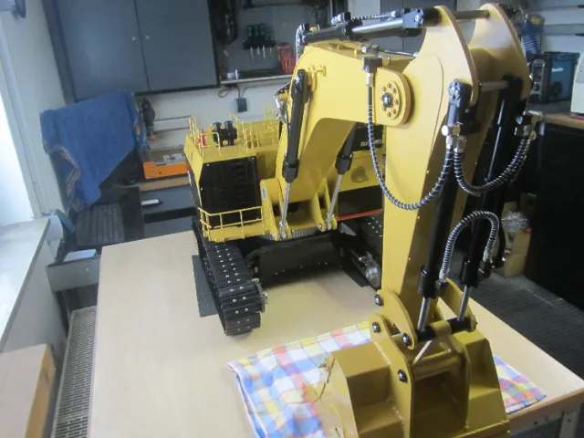

      heute mal wieder ein paar aktuelle Fotos.
      Die Zylinder sind soweit gelötet und zum Teil schon montiert.
      In den nächsten Tagen werden die restlichen Zylinder angepasst und verbaut.
      Denis

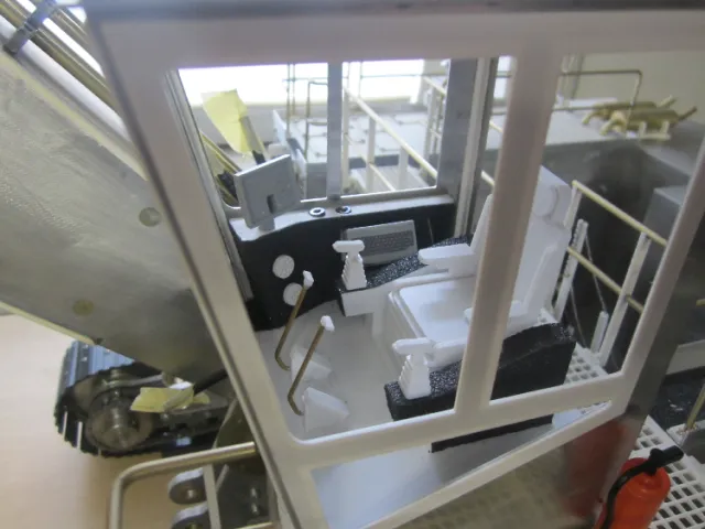

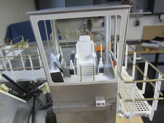

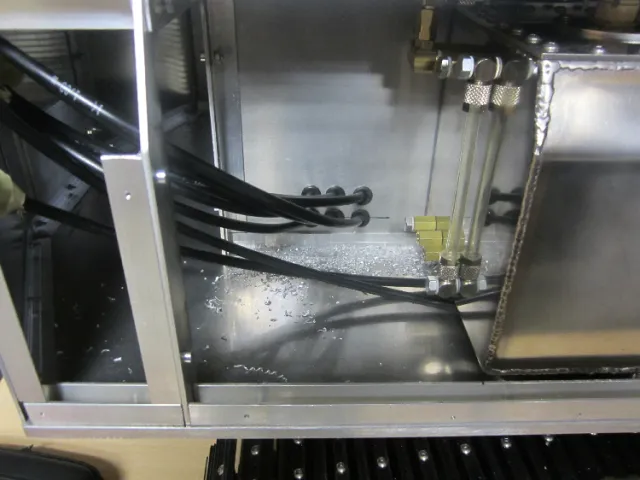

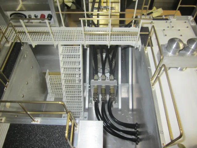

      nach langer Zeit mal wieder ein paar Fotos.
      Leider geht es mal wieder nur schleppend voran.
      Ganz untätig war ich aber nicht.
      Ein großer Teil der Hydraulik ist fertig und auch der Fahrer bekommt so nach und nach seinen Arbeitsplatz.
      Denis

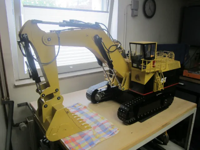

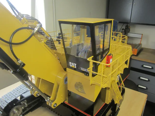

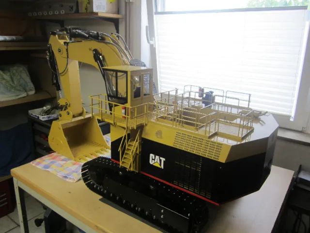

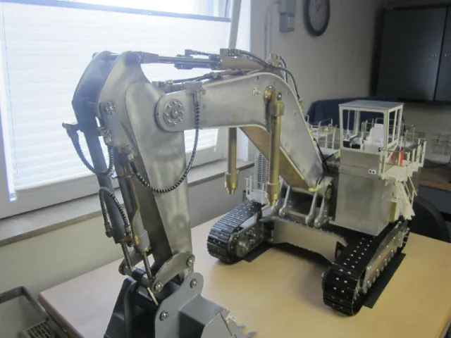

      nachdem ich endlich wieder eine funktionierende Internetverbindung habe,
      möchte ich euch heute den aktuellen Stand der Dinge zeigen.
      Die Lackierung ist soweit fertig.
      Endmontage ist auch abgeschlossen.
      Ein großer Teil der Elektrik ist auch schon fertig.
      Jetzt warte ich noch auf die Regler von CTI.
      Außerdem werde ich nächste Woche alle Komponenten für die Hydraulik bestellen.
      So langsam ist Endspurt angesagt.  :thumbup:
      Denis

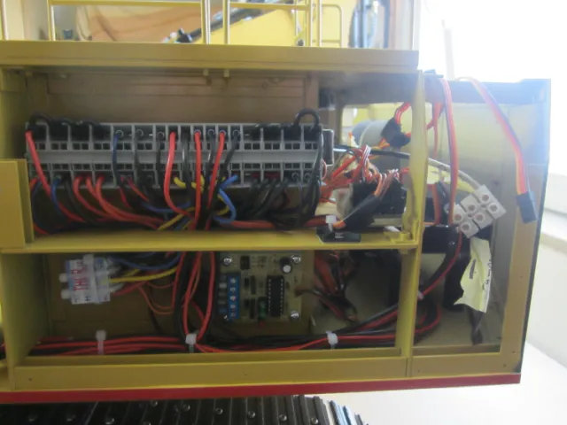

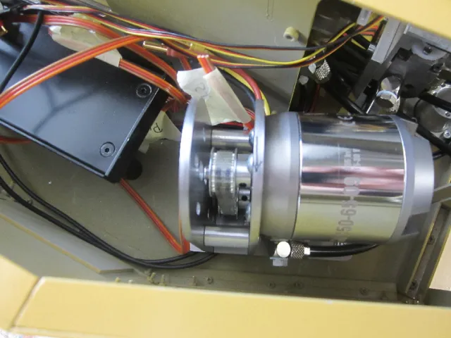

    • de3478
      • 26. Juni 2016 um 14:25
      • #52

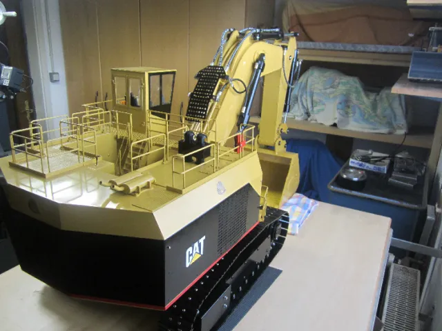

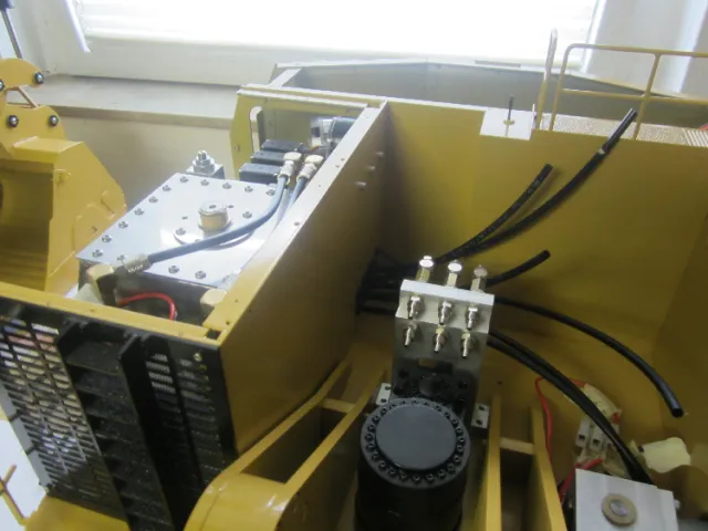

      heute mal ein paar Fotos vom Innenleben.
      Nachdem Premacon und CTI geliefert haben, ging es mit der Elektrik und der Hydraulik weiter.
      Noch ein paar Arbeitsstunden und der Bagger kann mit Öl gefüllt werden!
      Denis
