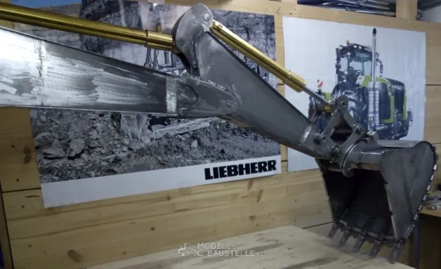

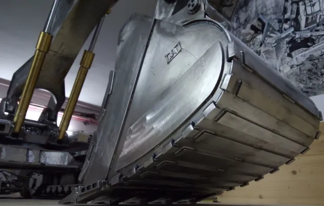

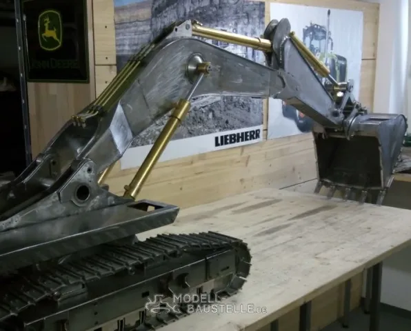

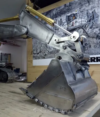

      hoi Andreas
      also eins muss ich hier mal loswerden: Riesenkompliment für deine Schweissarbeit :DD:
      Der Löffel ist einfach der Hammer :W:
      Gruss Alex

      Hallo Alex,
      vielen, vielen Dank. Ja der Löffel ist gut geworden. War aber auch extrem viel Aufwand.

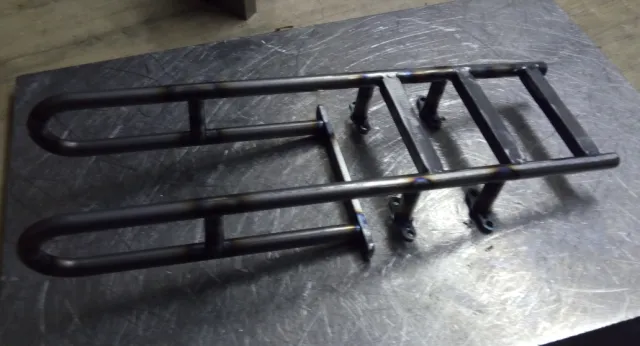

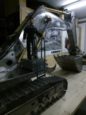

      Es ging ein bischen weiter an dem seitlichen Aufstieg. Die Leiter ist aus 7mm Stahlrohr. Die Teile sind gebogen und zusammengeschweißt. Es fehlen noch die 4 Abstützungen, die seitlich angeschraubt werden. Der Commander hat die Leiter gleich ausprobiert. War aber noch nicht fest. Und dann war noch Alkohol im Spiel. Gott sei Dank ist kein Arbeitsunfall passiert...
      Schönen Abend noch.
      Gruß Andreas

      Schönen Sonntag Abend zusammen,
      heute wurde die Aufstiegsleiter fertig geschweißt und anschließend wieder schön blank geschliffen. Und die ersten Teile für den Hydrauliköl- und Dieseltank sind fertig. Anbei wieder ein paar Bilder.
      Gruß Andreas

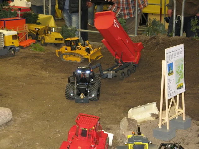

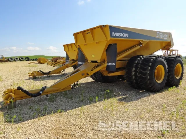

      @ Kalle,
      kennst du eine Firma die solche "Schwanenhalsumbauten" für Kipper in Realität macht? Mir schwebt ja noch ein bischen was anderes vor. Kann aber leider nicht viele Informationen zu diesem dump trailer finden. Ein Modell in 1:50 wäre echt super. Eine Frage an alle:
      Hat jemand von euch noch ein paar mehr Informationen zu diesem Gerät, außer der Homepage natürlich?

      Ja du kannst ja wie auf den Bildern einen Dumper Hinterwagen nehmen . 35 Tonner .

      Hi Andreas,
      genau diese Modelle schweben mir auch vor nur in 1:Bruder. Ich habe schon sehr viel nachgeforscht und habe auch schon mehrere Firmen angeschrieben nur kam hier leider nie etwas zurück. Den schönsten Dump Trailer den ich gefunden habe war der von Miskin. Falls du besser Infos bekommst lass es mich bitte wissen. Meine Idee war dann auch die Mulde eines Dumpers abzuzeichnen und den Rest nach Bildern zu konstruieren.
      Daniel
      Quelle;http://www.jjscheckel.com/listing.php?id=39

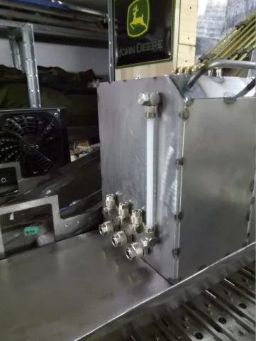

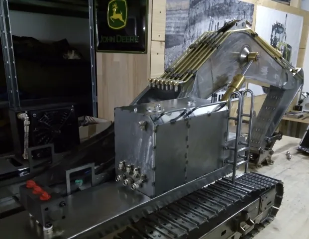

      heute konnte ich den Hydrauliköl- und Dieseltank heften. Vorher alle Gewinde geschnitten und die Rohre für die Haltegriffe gebogen. Diese sind dann von innen an die entsprechenden Bleche angeschweißt. Es fehlen noch die seitlichen Anschraubpunkte, die den Tank mit dem Oberwagen verbinden.
      So anbei wieder Bilder.
      Gruß Andreas

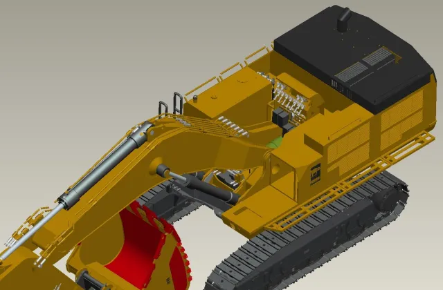

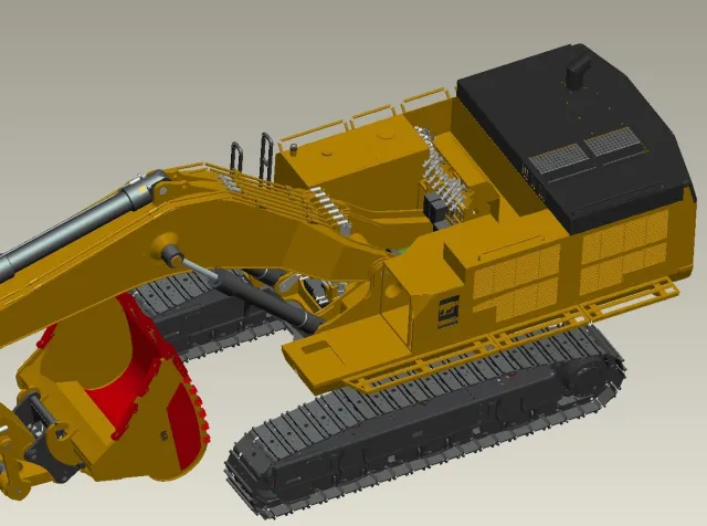

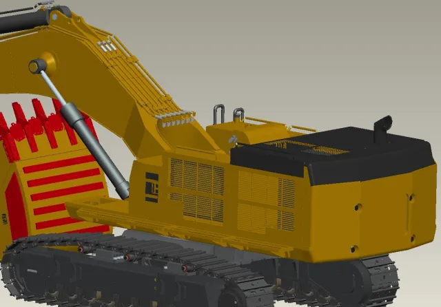

      hab mal wieder im CAD weiter gemacht. Die komplette Verkleidung wurde konstruiert und der Turm in der Mitte für die Hydraulikleitungen zum Ausleger wurde nochmal ein bischen überarbeitet. Jetzt fehlt dann nur noch die Kabine. Aber jetzt reicht es erst mal wieder mit konstruieren.
      Morgen geht es wieder an die Hardware. Bilder gibt es natürlich auch vom CAD.
      Schönen Abend noch.
      Gruß Andreas

      hab auch schon 2 Firmen angeschrieben. Miskin und Holmes Welding. Leider habe ich auch keinerlei Rückmeldung bekommen. Ist schon schade, dass man nicht mal ein paar technische Daten bekommen kann.
      [*]Naja bin noch am überlegen wie ich weiter mache. Von welchen Dumper würdest Du denn das Hinterteil als Vorbild nehmen?
      Falls jemand anderes mehr Informationen zu den Dump Wagons von Miskin oder Holmes Welding hat, wäre es super diese uns mitzuteilen.

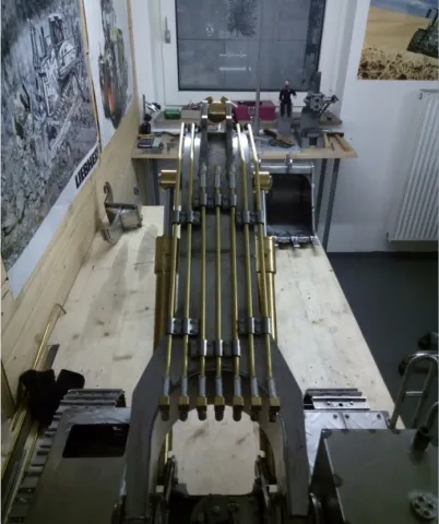

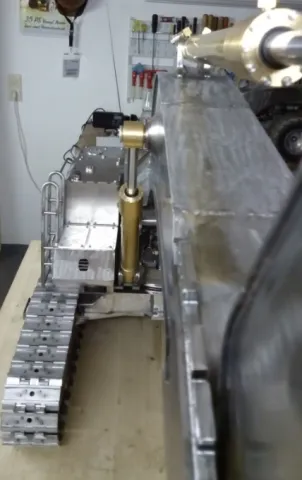

      Es ging wieder ein Stückchen weiter an der Festverrohrung des Auslegers. Viele M3 Gewinde schneiden und die Leitungen genau biegen. Und am Hydrauliköltank ist schon mal die Leitung für den Füllstand angebracht. Als nächstes wird die Festverrohrung fertig gestellt und der Tank fertig geschweißt.
      Viel Spaß beim anschauen.
      Schönen Freitag Abend noch.
      Gruß Andreas
