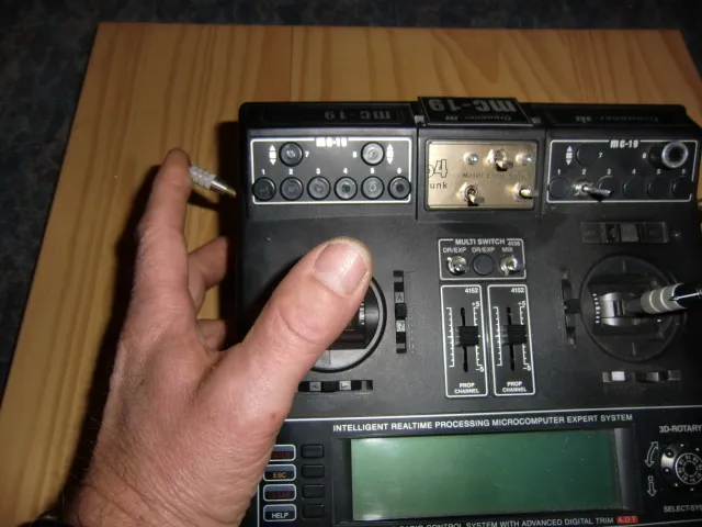

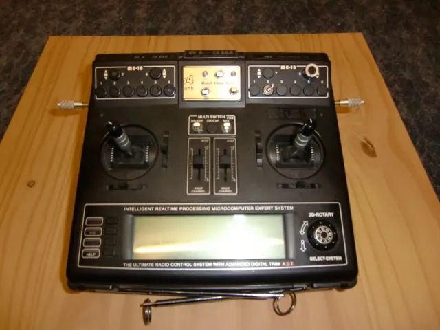

  • Hallo Ulrich,

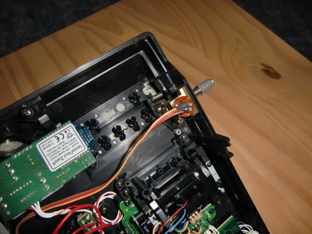

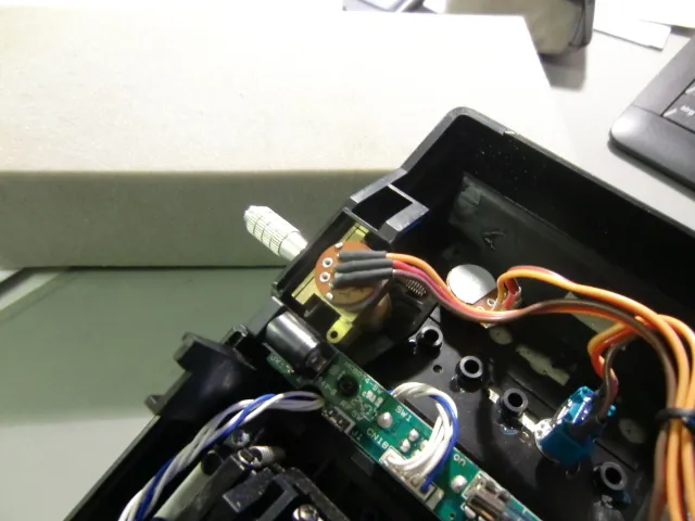

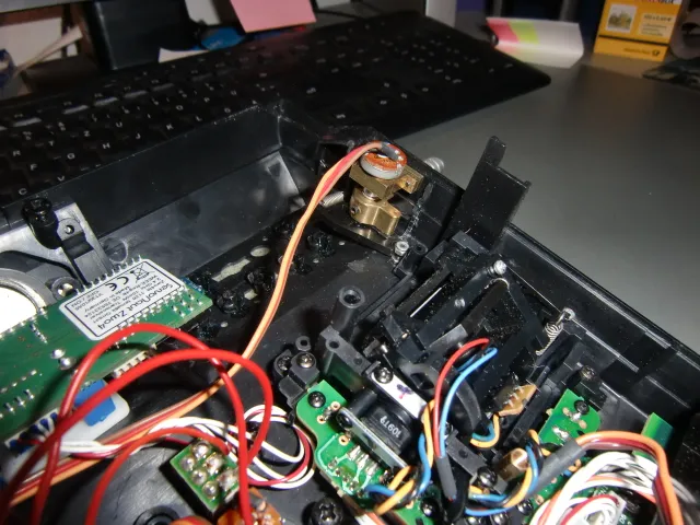

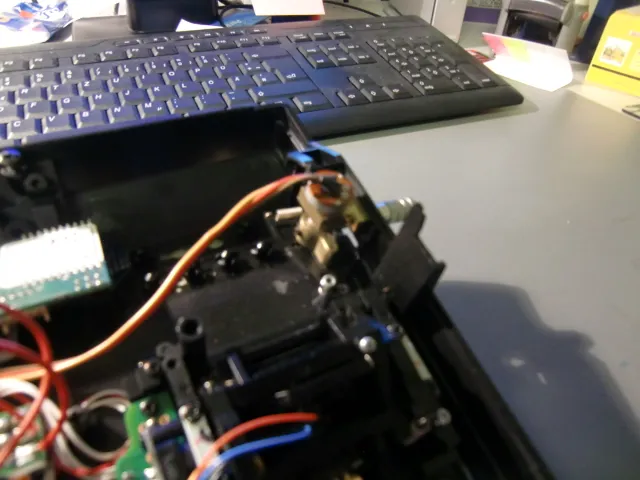

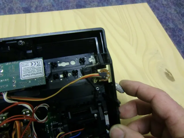

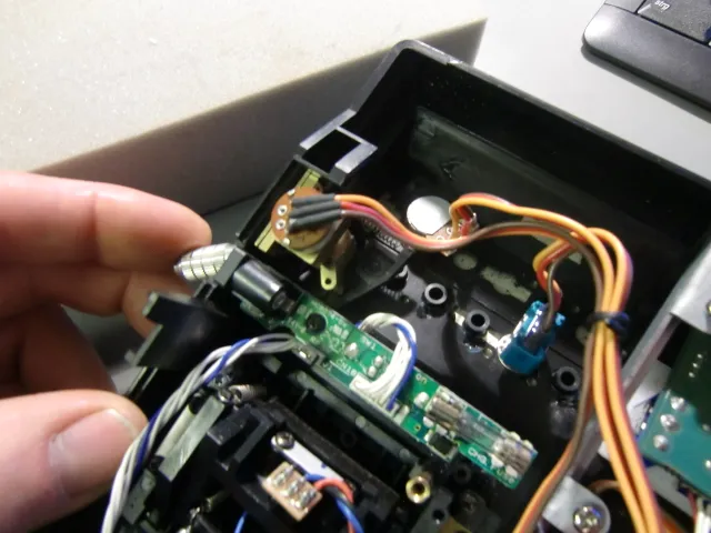

    leider habe ich diesen Bericht erst jetzt gelesen. Ich hatte damals ähnlichen Gedanken aber dann kam mir ein für mich sehr akzeptable Idee.
    Einfach seitlich zwei Knüppel anbauen. Dabei habe ich eine alte Funke ausgeschlachtet und die Kreuzknüppel als 1-Kanal Funktion mit samt
    Rückstellung eingebaut bzw. umgebaut.
    Hier mal ein paar Bilder. Ich hoffe das es funktioniert mit dem hochladen ( schreib vom I-Pad )
    Schitt, Bilder vom Pad hochladen geht nicht, zu groß. Ich werde das am PC nochmal versuchen. Aber erst Morgen. Sorry
    Volker

  • Hallo Volker,
    Danke für die Bilder. Sind sehr aufschlussreich. An Frästeilen sollte es nicht scheitern. Müsste erst mal schauen wo ich Knüppel her bekomme. Bei Graupner kostet ein Aggregat über 50euro und bei Ebay gehen die Anlagen auch nicht gerade günstig über die Theke. Zumindest als ich neulich geschaut habe.
    Ich bleibe aber dran!
    Ulrich
  • Hallo Ulrich,
    im Grunde genommen brauchst Du nur die Potis von der Graupel, den Rest aus irgend einer Funke. Halt, nicht ganz richtig!
    Die Rückstellhebel und die Federn auch noch. Oder die Potis ausmessen und selbige beim großen C finden, ginge auch.
    Die Rückstellhebel und Federn habe ich damals bei Graupner als Ersatzteil nachbestellt. Denk noch an den 5-fach Stecker für
    die Platine.
    volker

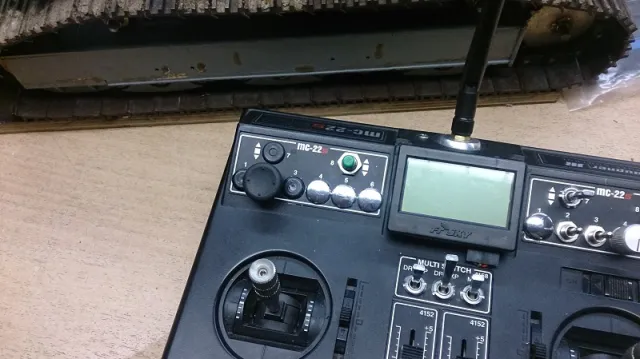

  • Nabend zusammen,
    noch ein anderer Vorschlag. Ich habe mir aus einem Joypad (quasie Baugleich zu einem PS3 Controller)
    einen Analog-Stick in die MC22 gebaut. Vorteil, sehr klein und passt in einen normalen Steckplatz oben.
    Steuerung z.B. der Ketten und Kreuzmischer schnell und einfach zu machen. Vorteil 2- mit ca. 15 EUR
    überaus günstig!
