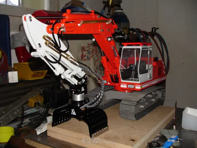

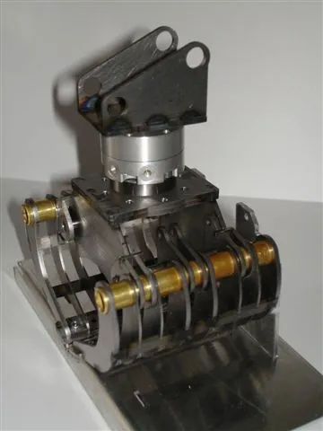

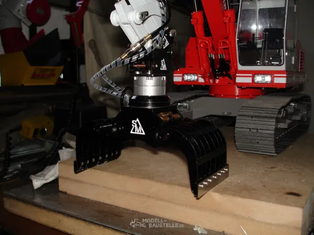

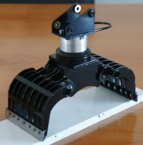

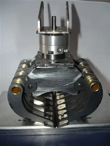

Ich möchte mal meine neue Errungenschaft vorstellen.
Es ist einen Abbruch- Greifer für einen Damitz Bagger.
Geöffnet ist er 155mm breit.
Die Höhe ist 128mm
Breite des Greifers ist 80mm
Gruss Marcel

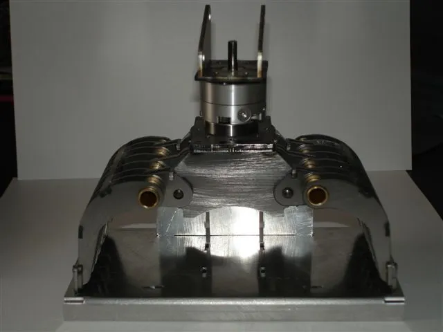

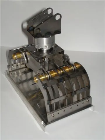

Es ist soweit, der Greifer ist fertig. Es müssen nur noch die Zylinder gebaut werden.

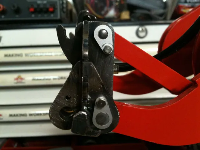

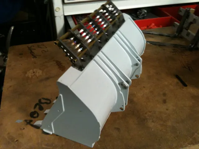

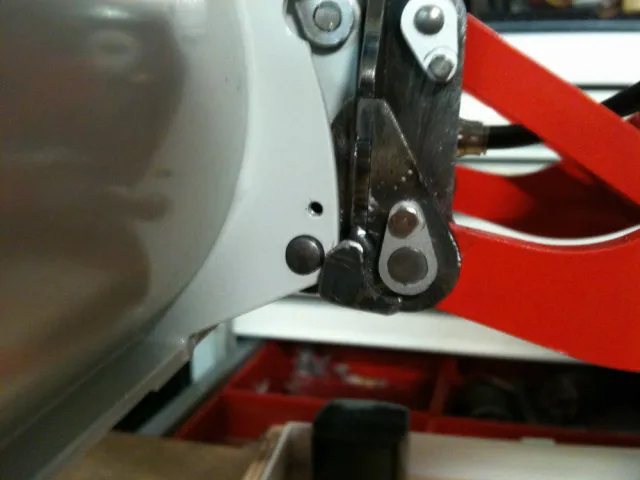

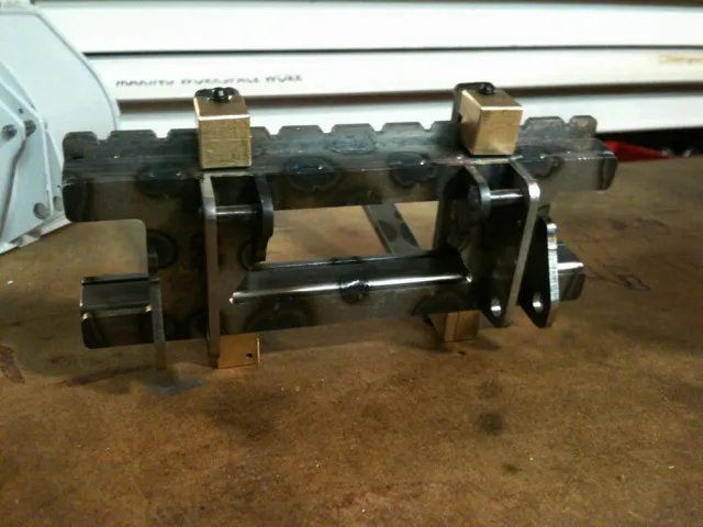

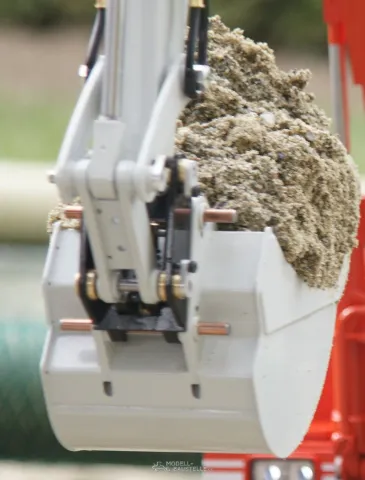

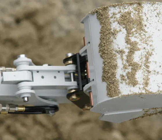

Der Bagger hat auch noch einen mechanischen Schnellwechsler bekommen, Marke eigenbau.
So kann ich die orginale Schaufel ankoppeln, ohne sie zu verändern. Es müssen einfach die Bolzen drin gelassen werden und fertig.

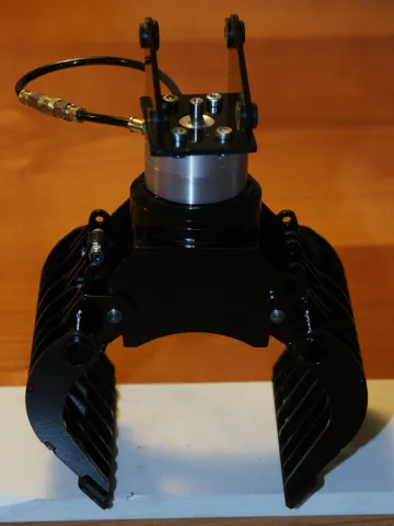

zum Greifer noch. Der Schwenkmotor ist von SMC grösse 2.
Gruss Marcel
Hallo Marcel,
der Schnellwegsler sieht auch super gut aus,
erklärst du uns noch das Funktionsprinzip ?

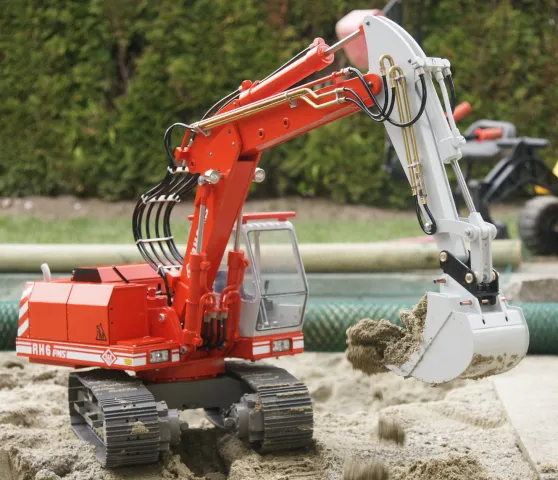

Ach und wie kommt es eigentlich, dass du in 1:14,5 baust, hast du den Masstab gewegselt oder ist das eine Auftragsarbeit ?
Nein, ich habe den Massstab nicht gewechselt. Aber für mal zwischendurch einfach in den Sandkasten, ist die grösse halt einfacher, als der Grosse Massstab. Und da mir der O&K von Damitz schon immer gefallen hat, gab es halt keine andere Maschine.
Zum funktionsprinzip des Schnellwechslers, gibt es nicht viel zusagen. Zum wechseln, gibt es eine kleine Stange, die man vornen reinsteckt und nach vorn drückt. So mache ich die Klaue auf, und die Schaufel fällt weg. Die klauue wird nur dur eine Feder in Position gedrückt.
Gruss Marcel

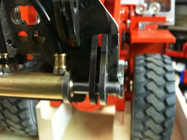

noch ein paar Bilder
Servus Marcel,
danke für die Info.. kannst Du mir vielleicht auch noch die Baugrösse sagen?
Denn ich dachte immer die halten nur so bis 10bar max.....
Hast Du mal testen könen wieviel Bar der Schwenkantrieb so aushält??
Über eine Antwort wäre ich Dir dankbar.
Hallo Jo
Anbei habe ich Dir das Datenblatt. Die sache mit dem Druck: Ich habe mal mit 15 bar probiert, und es gab keine probleme.
Gruss Marcel
Hi Marcel,
danke Dir.
Ich hatte nur bedenken, das der Schwenkantrieb den Druck nicht aushalten würde...
Aber 15bar sind ja schonmal gut ![]()

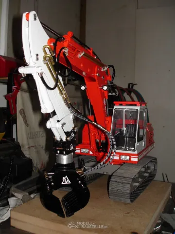

Hallo Marcel
Der Greifer sieht wirklich
aus !! Aber ist er nicht recht schwer für den Damitzbagger ,
und wie hast Du das mit den zwei zusätzlichen Steuerventilen gemacht ?
Gruß Roland

Hallo Roland
Das Gewicht vom Greiffer ist nicht zu schwer. Ich kann noch ziehmlich was heben. Es ist auch dem Forbild nah mit dem höheren Eigengewicht.
Die beiden Ventile sind auf der seite montiert, im dafür reseviertem Platz.
Gruss Marcel

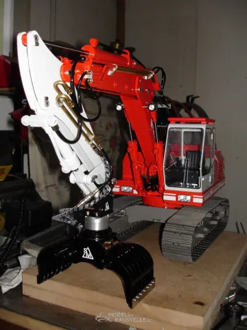

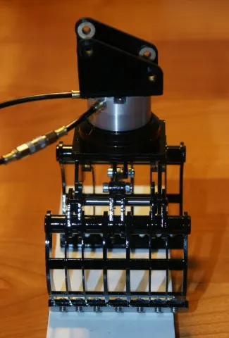

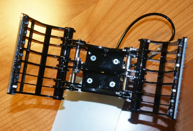

Ich habe soeben die ersten Fotos vom fertigen Greifer gemacht. Die Zylinder sind drin, und funktionieren. der Greifer hat ordentlich Kraft, für seine Grösse. Der Bagger kann somit die ersten Steine versetzen. Es macht richtig Spass mit ihm zu Baggern.
Gruss Marcel
Moin Marcel,
der Greifer sieht wirklich super aus und passt perjekt zum O&K. 10-Sterne
Jetzt müsste er noch einen Verstellausleger haben, dann wärs noch besser.
Hallo Marcel ,
der Greifer sieht echt spitzenmässig aus in seinen Lackkleid ![]()
Jetzt fehlen nur noch eim paar Einsatzbilder.

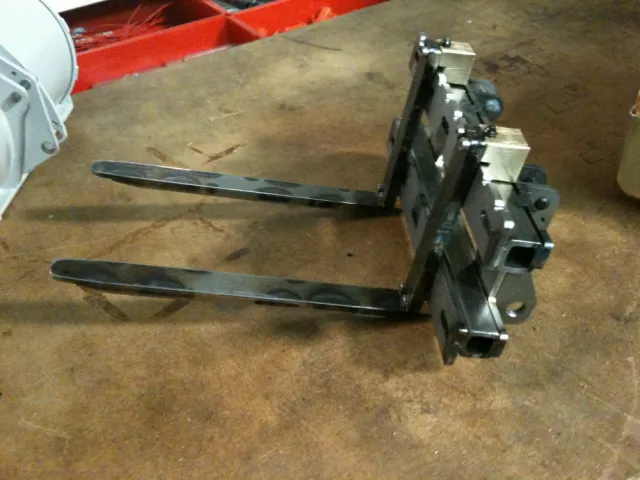

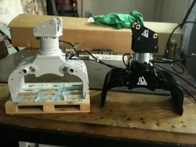

Es ist nun endlich geschaft, der Greiffer ist nun in der Serienfertigung, bei Damitz Modellbau.
Hier mal der Prototyp, mit dem Serien- Greifer.

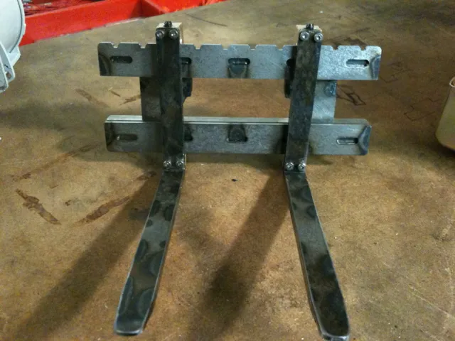

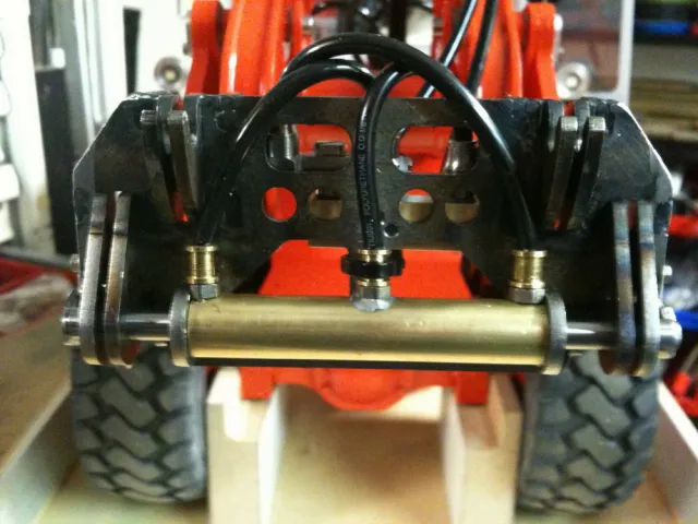

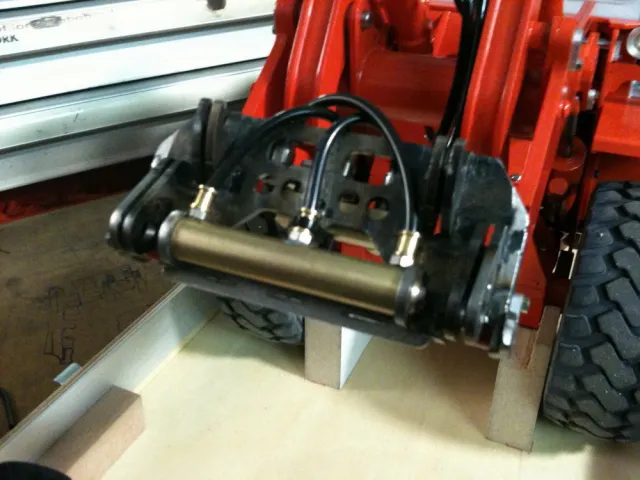

Neu habe ich auch noch einen Schnellwechsler (Hydraulisch) für den Damitz Zettelmeyer gebaut.
Jetzt kann ich zwischen Schaufel und Gabel einfach hin und her wechseln.
Aber schaut selbst.
Gruss Marcel
noch die letzten Fotos
