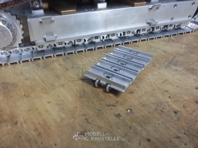

  • Hi
    Kettenlaschen und Platten aus hochfesten Alu
    Verschleissbuchsen aus RG7
    Kettenbolzen aus 42CrMo4
    Aus den gleichen Alu hatte ich meine andere Kette auch gebaut.
    Material ist Top. Viel auf Asphalt mit Gewichten auf der Hochachse gedreht.
    Hält super
    Sigi

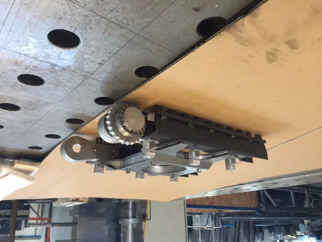

  • hallo zusammen,
    jetzt endlich mal ein bild von meinem stand.
    hab mal schnell die teile zusammengeschraubt das man auch was sieht.
    als nächstes ist die kette geplant und zur abwechslung ein wenig drehteile machen. :wacko
    gruss
    markus

  • hallo zusammen,
    ja die kettenglieder sind brutal zu fertigen.
    hab mir letzten samstag mal 6 glieder gemacht und muss sagen die sind noch nicht das gelbe vom ei.
    werd das auch noch hin kriegen. :D
    mach jetzt lieber ein paar drehteile bis ich die zündende idee habe.
    gibt ja noch genug andere teile zu fertigen. :thumbup:
