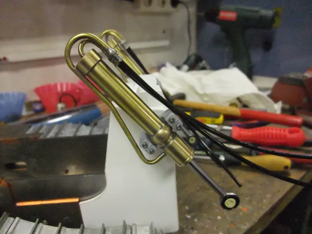

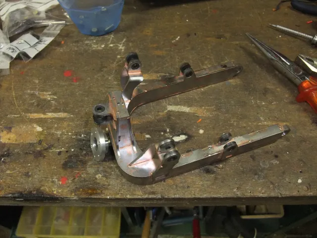

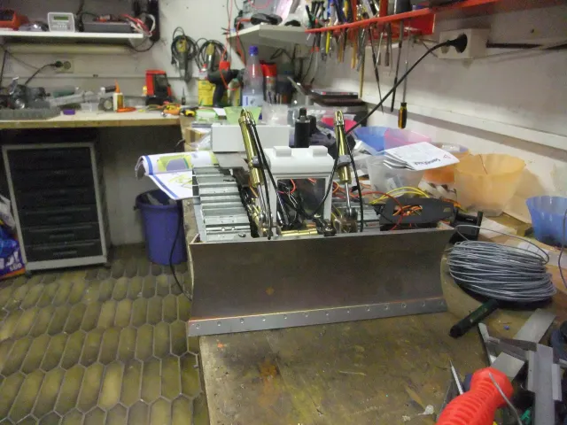

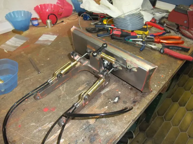

    da ich dieses Wochenende nicht ganz soviel Zeit für die Raupe hatte, hab ich nur den Schubrahmen mit Schild soweit zusammengebaut.
    Zuerst die Zylinder
    Dann in den Schubrahmen die Lager eingepresst
    Die Zylinder an den Schubrahmen montiert
    und dann das ganze an die Raupe angebaut :sabber:

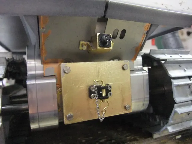

  • Hallo zusammen,

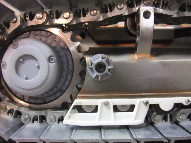

    ich komme gerade aus meiner Werkstatt und habe dort heute nachmittag meine Idee für ein demontierbares Kettenschloss in die Tat umgesetzt.
    1 Die Rändelung an zwei Original-Bolzen auf Bolzenduchmesser abgedreht.
    2 Die beiden Bolzen durchbohrt und beide Enden für Senkschrauben angesenkt.
    3 M 2,5 Gewinde in die Bolzen geschnitten.
    4 An der Rändelseite die Senkkopfschraube mit Schraubensicherung "mittelfest" eingeklebt.
    5 Die zweite Schraube wird farblich gekennzeichnet und eingeschraubt.
    Der Schraubenkopf ist im Durchmesser 1mm größer als der Bolzenduchmesser.
    Ich denke, dass das eine einfache Lösung ist, obwohl das Schneiden des Gewindes in Edelstahl mir schon Schweiß auf die Stirn gebracht hat.
    Das Ganze läßt sich bestimmt auch aus Messing herstellen.
    Für andere Vorschläge bin ich immer dankbar.

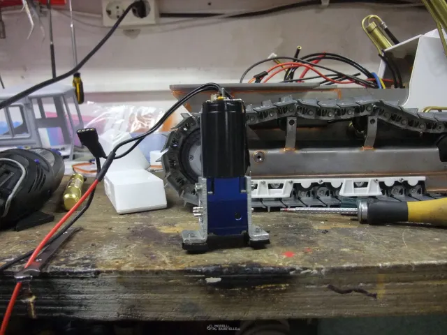

    Was möchtest du denn für eine Pumpe verbauen??? ScalArt?
    Verbaut wird eine Pumpe von Scaleart ohne Tank, die liegt hier nämlich noch rum.
    Der Ventilblock kommt von Magom HRC und ist ein Test,
    Das elektronische Gaspedal kommt von Servonaut,
    und Sound kommt aus dem Beier Modul.
    So jedenfalls der Plan :D .
    möchte dich fragen, wie du das mit Kettenschloß löst und ob du uns auch daran teilhaben lässt.
    Hy Hartmut,
    Das Kettenschloss ist eigentlich eine ganz einfache Konstruktion.
    Ich habe pro Seite einen der Bolzen durch einen passenden Messingbolzen ersetzt, in dem befindet sich ein M3 Gewinde und der Bolzen ist genau so lang,
    das die Schrauben sich auf dem Bolzen festziehen und nicht auf dem Kettenglied.
    Zusätzlich ist auf dem äusseren Kettenglied eine Senkung für die Schraube, ist aber nicht notwendig.

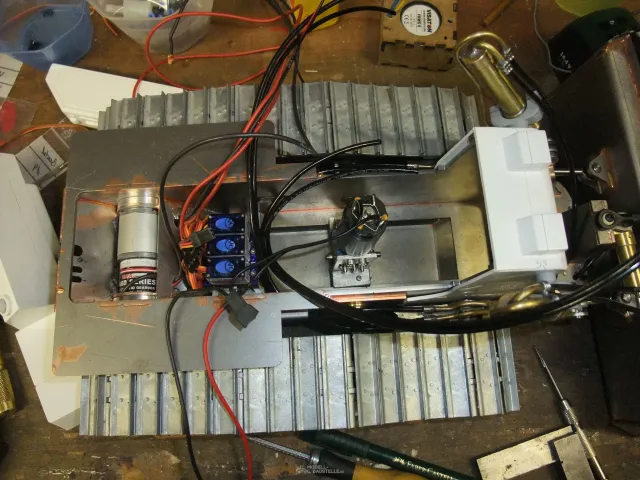

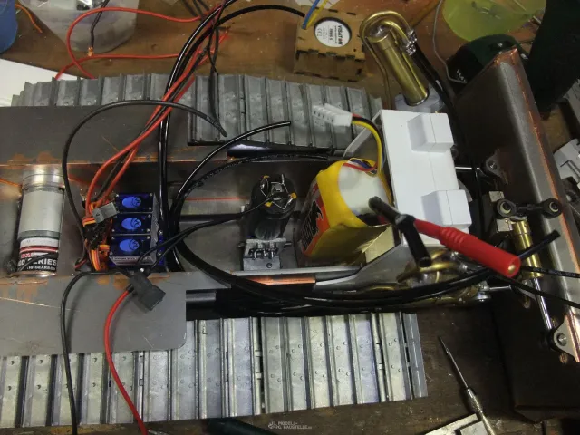

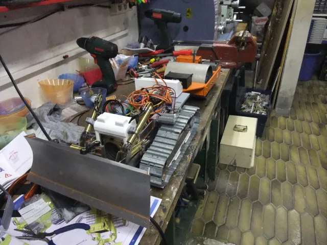

    an der Raupe ging es auch ein stück weiter.
    Ich habe mal für den Ventilblock und die Pumpe eine passende Halterung gebaut und das ganze in dem Bauch der Raupe befestigt
    Ich habe dann noch die Abdeckungen für die Befestigung der Laufwerke etwas aufgehübscht
    Die Schraube in der Mitte wird verspachtelt und nach dem Lackieren wird das ganze einfach mittels Schraubensicherung fixiert.

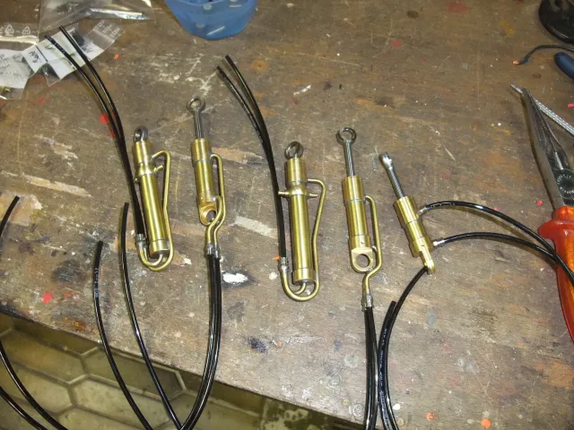

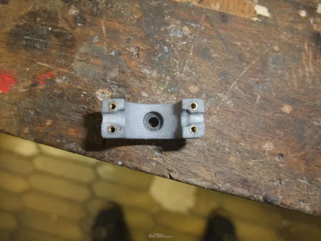

    Dann wurden noch die Halterungen für die Hubzylinder geändert, da die Schrauben von Anfang an schon durchgedreht haben.
    Ich habe einfach ein Stück 2mm Messingrohr innen mit 1,6mm Gewinde versehen und dann in die Kunststoffhalterungen eingepresst und zusätzlich verklebt, hält jetzt prima :thumbup: .

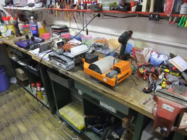

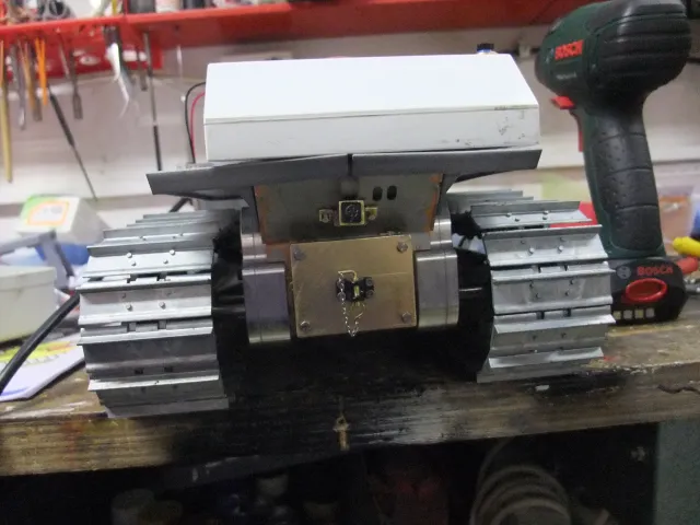

    ich habe mal ein paar Kleinigkeiten an der Raupe weitergebaut.

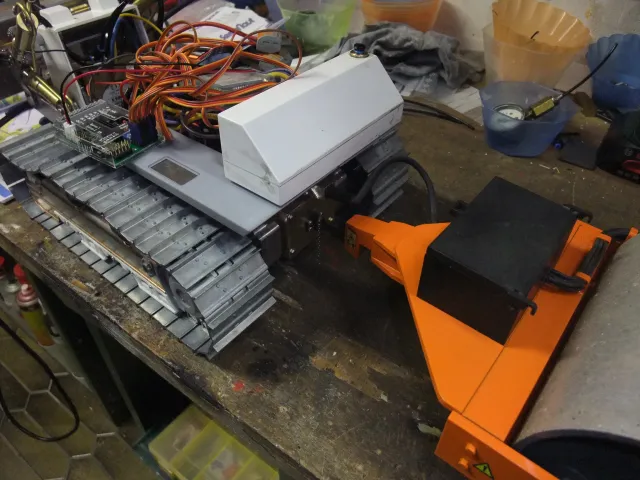

    Da die Raupe mittlerweile fährt und die Hydraulik auch funktioniert, habe ich mich mal um das Anhängsel gekümmert.
    Ich habe mal eine Gegengewichtsplatte mit einem Zugmaul daran gebaut.
    Dann gabs noch eine elektrische Steckverbindung für die Anhängewalze, war gar nicht so einfach wegen der schrägen Heckpartie.
