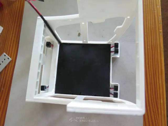

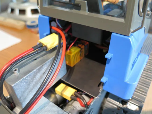

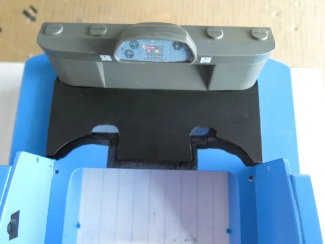

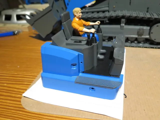

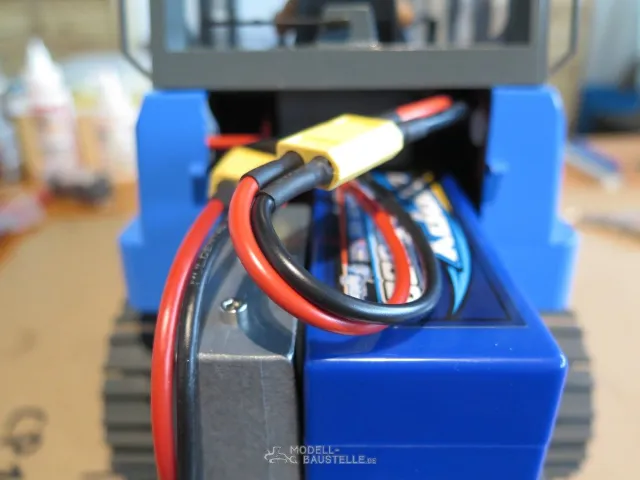

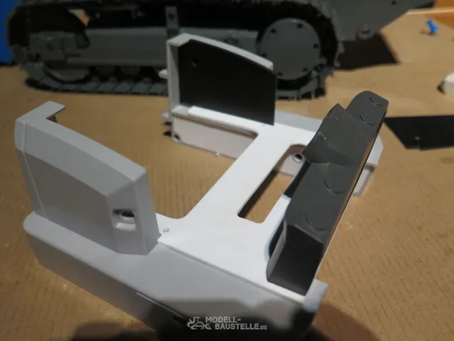

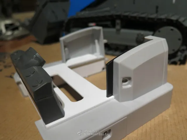

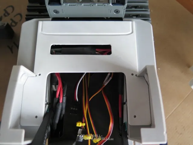

  • Weiter gehts mit der Inneneinrichtung.

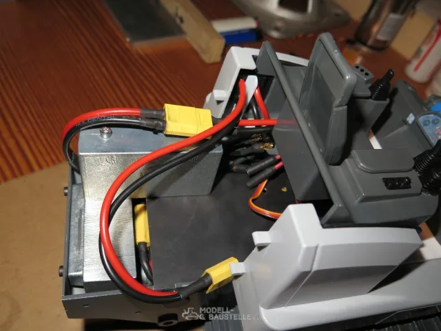

    Der Boden wurde etwas angepasst für den Akku und den Regler.
    Abdeckung aus 0,5er PS angefertigt.
    Ansicht von hinten.
    Die Seitenkästen und die Konsole vorne sollen mit Bleikugeln gefüllt werden.
    Der obere Teil der Konsole ist bereits aufgebleit.
    Gruß Matze

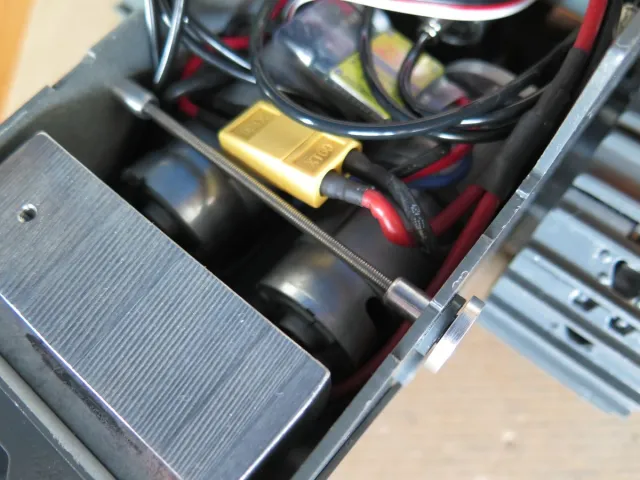

    Ja das ist mir wichtig das alles seinen Platz hat und ordentlich verstaut ist, Kabelsalat mag ich garnicht. :schreck2:
    Paar kleinichkeiten geklebt...
    Gruß Matze

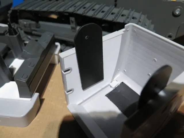

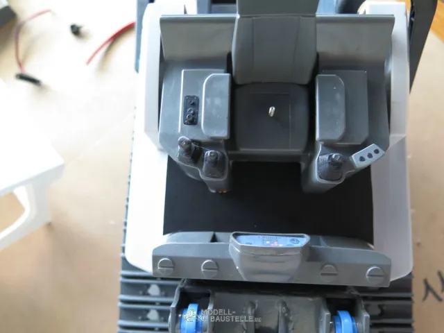

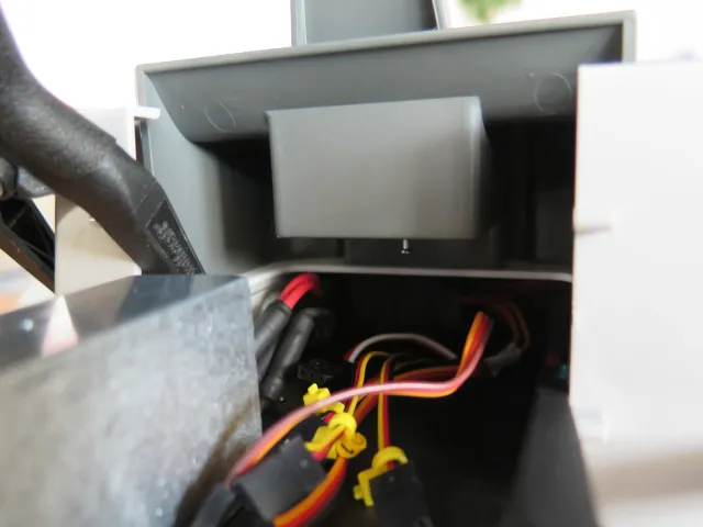

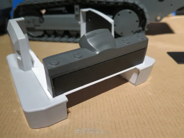

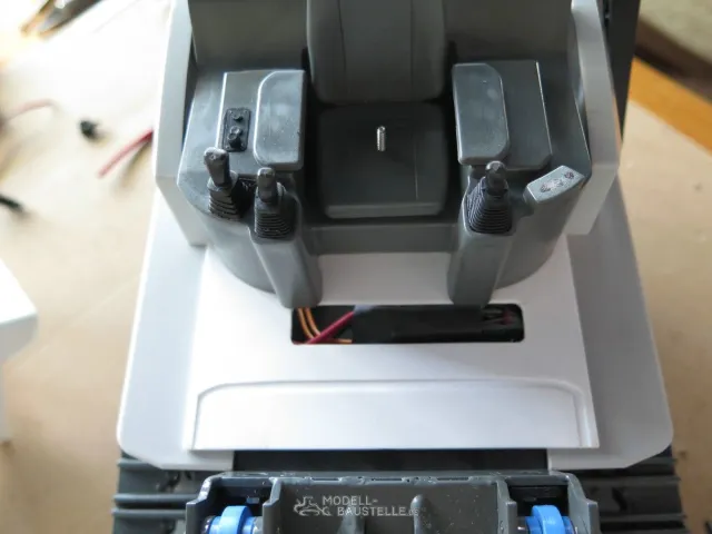

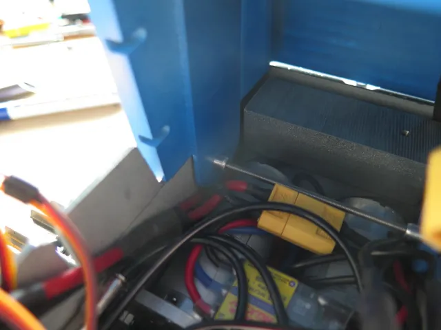

  • Hab heute wieder etwas weiter gemacht...
    Die Bleikugeln auf der linken Seite wieder raus und mit dem Dremel ne kleine Aussparung gemacht für den Cube Magnetschalter.
    Die Inneneinrichtung wurde etwas angepasst, und die Anschlusskabel sind nun auch fertig.
    Gruß Matze

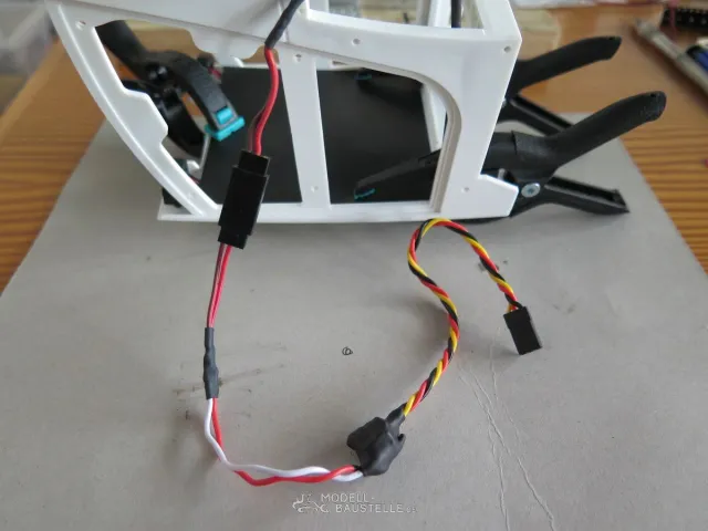

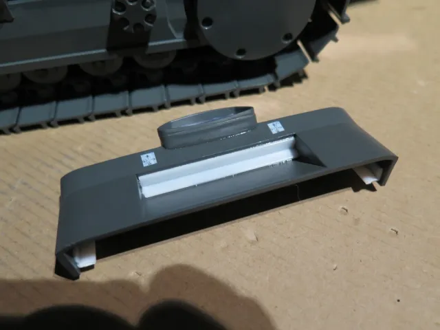

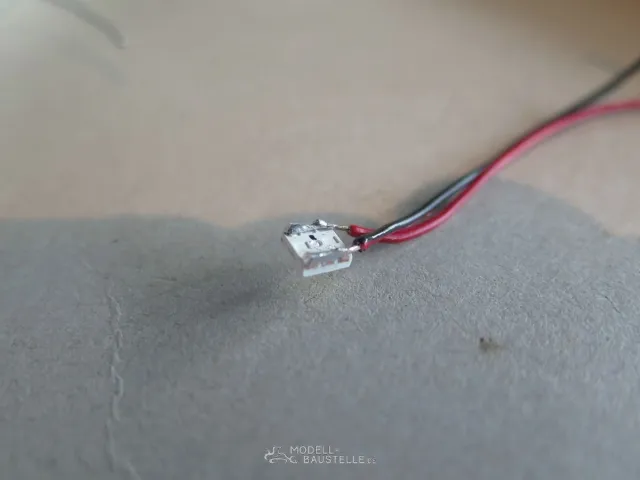

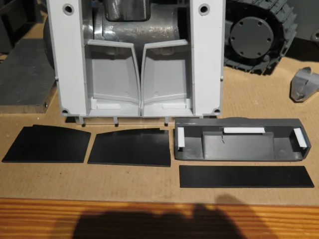

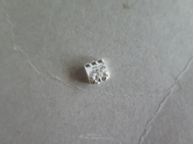

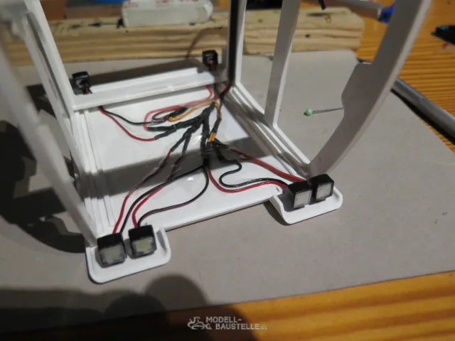

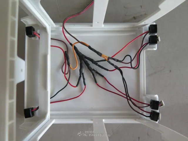

  • Weiter gings mit der Beleuchtung. :wut2:
    SMD LED 5050 kalt-weiß 3-Chip Highpower
    Upsss :warsnicht:
    Alle Leds parallel mit je einem 120 ohm Widerstand davor.
    Remote Schalter von HeyOk, wird direkt über den Empfänger versorgt mit 5,5 Volt.
    Die Streuscheiben sind leider alle etwas matt und fleckig geworden vom Sekundenkleber,
    fällt aber im eingeschaltenen zustand nicht auf da die Leds extrem hell sind... Naja...
    Die Kabel hab ich dann mit 0,5mm Polystyrol abgedeckt.
    Gruß Matze
    Das selbe Problem hatte ich auch bei den Veroma Leuchten.
    Ich glaube der Revell-modell Kleber soll da Abhilfe schaffen.
    Der härtet eben nicht so schnell aus.
    Will ich auch noch mal probieren.
    Viele Grüße Christopher :)
  • Hi Christopher,
    ja normal hät ich dafür Uhu Plast verwendet, aber für die Leds brauchte ich den Sekundekleber und so hab ich den Rest dann auch damit geklebt... :rolleyes: Natürlich ohne es vorher zu testen.
    Naja bei meiner nächsten Raupe werd ich mir da etwas mehr mühe geben. :squint

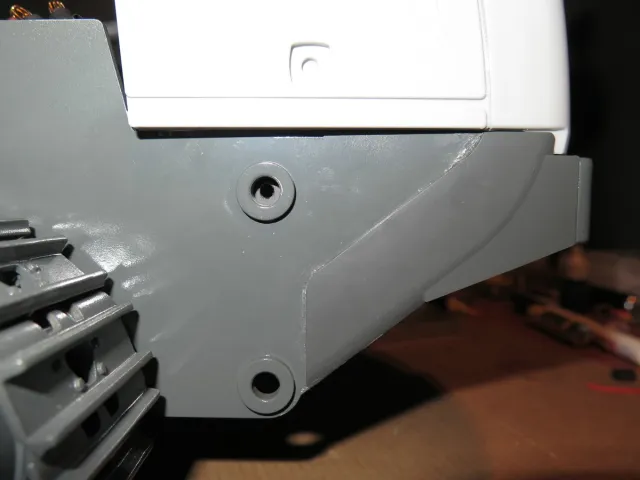

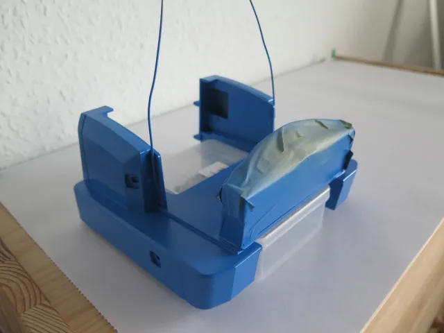

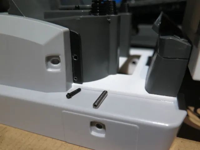

    Heut hab ich mich um die Befestigung von Kabine und Motorhaube gekümmert, ist aber noch nicht ganz fertig.

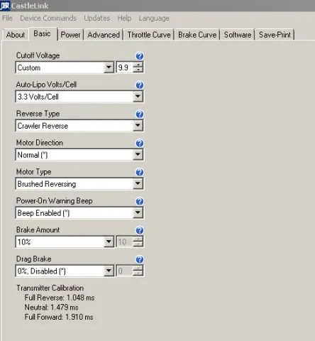

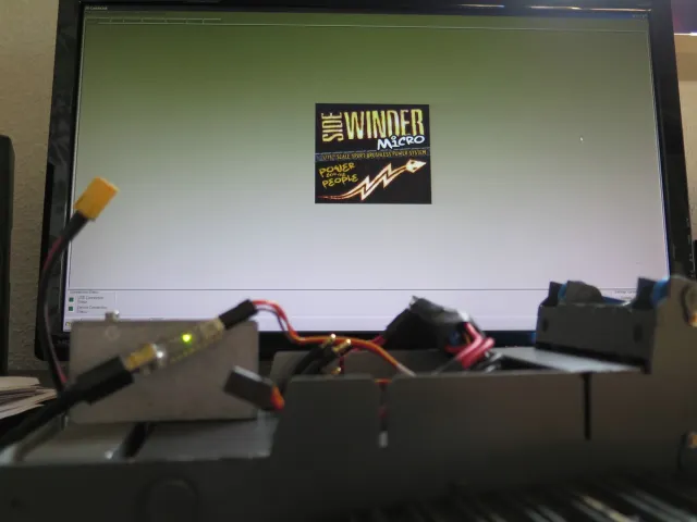

    Die beiden Regler hab ich demlezt auch programmiert, geht einfach super über das Castle Link... :Top:
    Gruß Matze

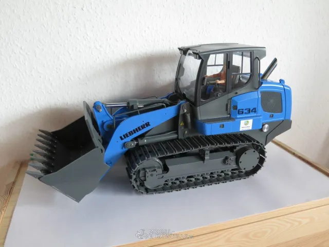

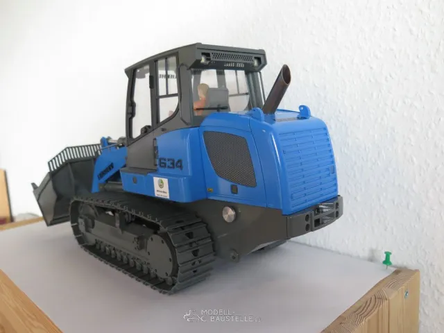

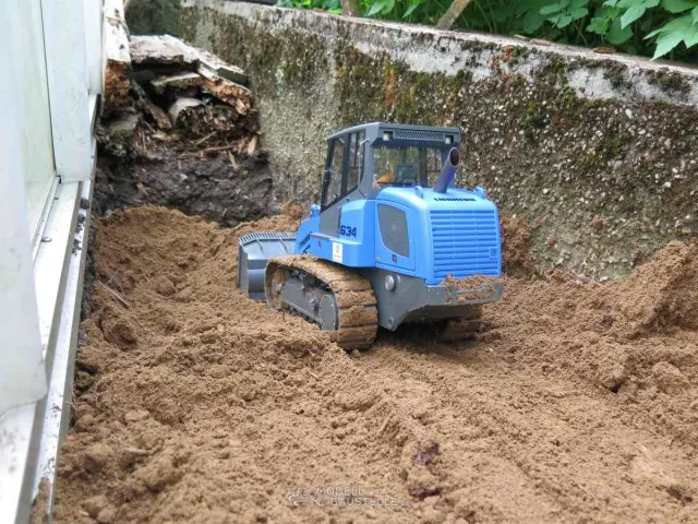

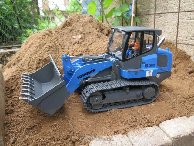

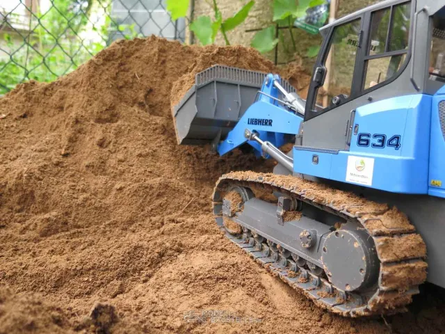

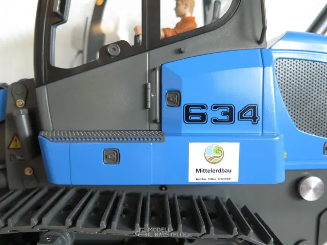

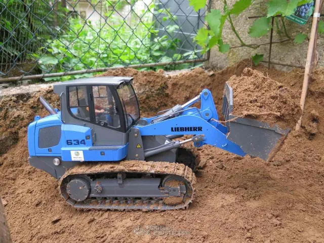

  • Fertig :thumbup: :trinken:
    So meine Raupe ist nun soweit fertig und Einsatzbereit, habe nun auch schon die ersten 5000 mAh durch. Funktioniert alles perfekt so wie es soll! :Top: Nur an der Funke muß ich noch etwas umprogrammieren damit die Pumpe von anfang an auf 100 % läut und nicht mehr proportional.
    Gruß Matze

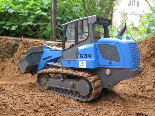

    EDIT: Noch paar Bilder von Gestern... 8)
    Gruß Matze

  • Hier ein kleines Video vom ersten Outdoor Test Gestern...
    Gruß Matze
  • So die Aktuelle einstellung der Pumpe empfinde ich wesentlich besser, so bleibt das erst mal. :Top:
