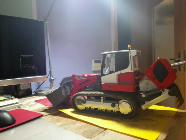

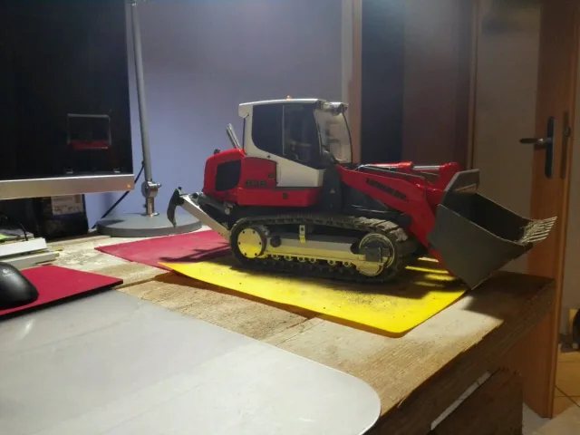

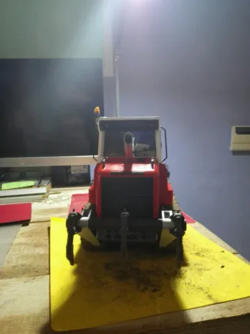

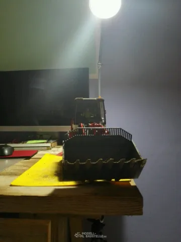

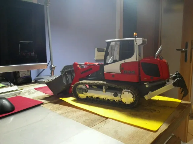

Ach ja. Hier noch ein paar Fotos der Raupe. Ein Fahrvideo folgt.![]()
