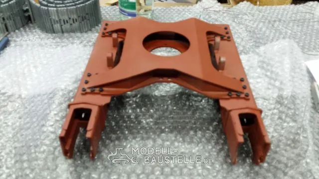

Heute erwartete mich in der Früh ein schweres Paket vor der Tür. Es war der Bagger !
Erstmal ein danke an Frank für diesen schönen Bausatz.
Alle Teile sind sauber verpackt und beschriftet, ein großes Lob an dich
Hier ein Bild vom Karton leider nur mit Handy:
Von den ganzen Teilen habe ich leider kein Bild gemacht.
Jedenfalls sind die Metallteile alle sandgestrahlt worden und grundiert worden, morgen werden sie lackiert.

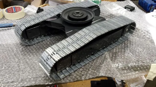

Hier ein Bild vom zusammengeschraubten Unterwagen:
Ketten sind auch schon zusammengebaut, dauer eine dreiviertelstunde.
Beide antriebe sind auch schon zusammengebaut, bild folgt.
Morgen werden die Teile lackiert und dann gibt´s wieder Bilder vom 490-11er.

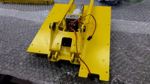

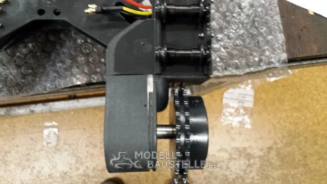

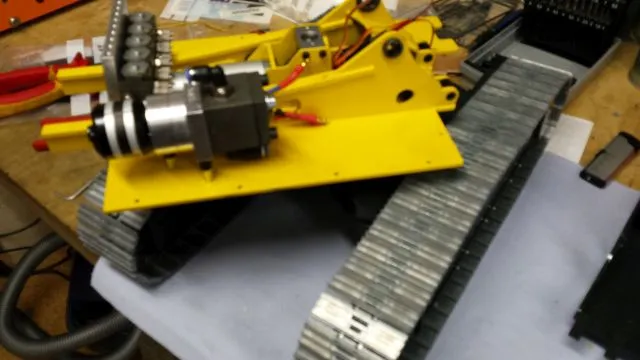

Es gibt leider nur ein paar Bilder da ich gerade vor einen Problem stehe.

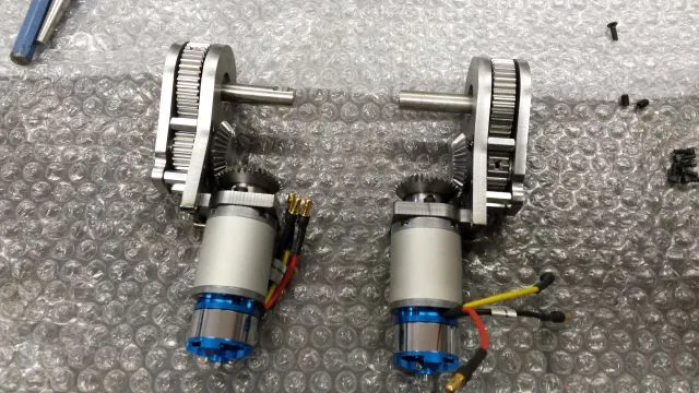

Hier die antriebe:
Und hier mein Problem, in der Bauanleitung ist leider nicht beschrieben wie man die antriebe im Unterwagen befestigt, 8 schrauben waren noch übrig also links 4 und rechts 4 , geht auf und passt einwandfrei aber die abdeckung von den Zahnrädern geht jetzt nicht mehr ganz hin, wenn ich die schrauben entferne passt sie einwandfrei, was mache ich falsch ? Oder gehören gar keine Schrauben rein ?
Hier sind Bilder:
Bitte um Hilfe, kann deswegen nicht weitermachen.
MFG
Fabian
Das Problem hat sich dank Frank gelöst.

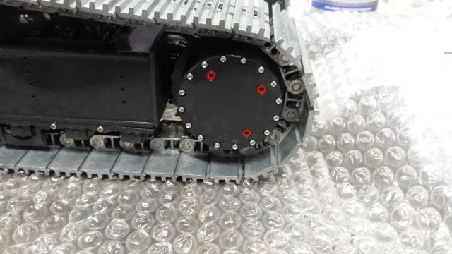

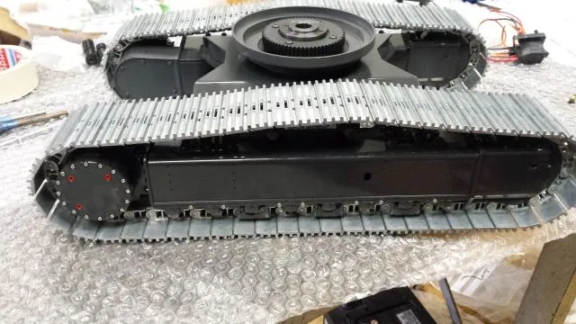

Hier mal wieder ein paar Bilder für euch.
Hier sieht man den unterwagen komplett montiert:
So hier habe ich die Turas abdeckung verschönert ( von wem ich wohl diese Idee habe ? ) :
Gesamtanblick:

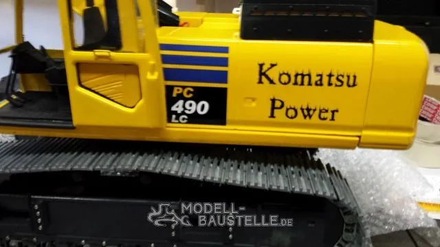

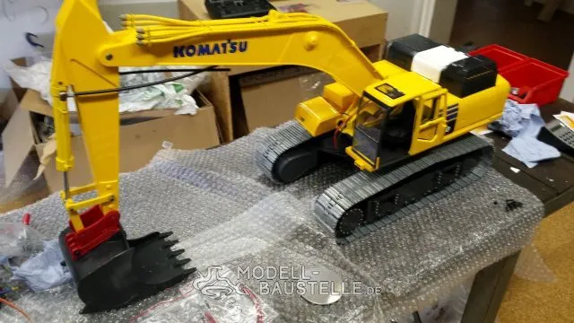

Beim Bagger geht´s gerade nur schleppend voran.
Hier ein Bild des aktuellen Zustandes, von Außen ist der schon fast fertig:
Und da mir hier noch etwas fehlte habe ich mir etwas entwerfen lassen und muss sagen mir gefällt es sehr gut:

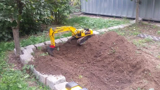

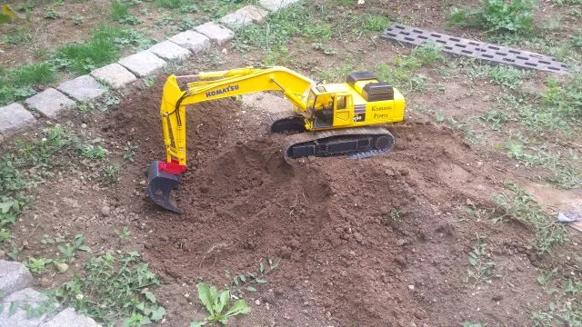

Jetzt war hier einige Zeit ruhe, aber jetzt geht´s wieder weiter. Der Bagger ist nun fast vollendet, bis auf Details wie z.B. Geländer usw.
Den ersten einsatz hat er jetzt auch hinter sich, und es gibt natürlich auch Bilder.
Der Bagger lauft sehr leise und lässt sich sehr Feinfühlig steuern besonders mit meiner Jeti. Und Power hat der Bagger ja ohne ende.
Aber mir ist aufgefallen das beim Hydrauliktank, bei den Anschlüssen irgendwas undicht ist, den es Tropft da. Und jetzt geht auch die rechte Kette nicht mehr. ![]()
Jetzt muss ich schauen was da wieder ist.
