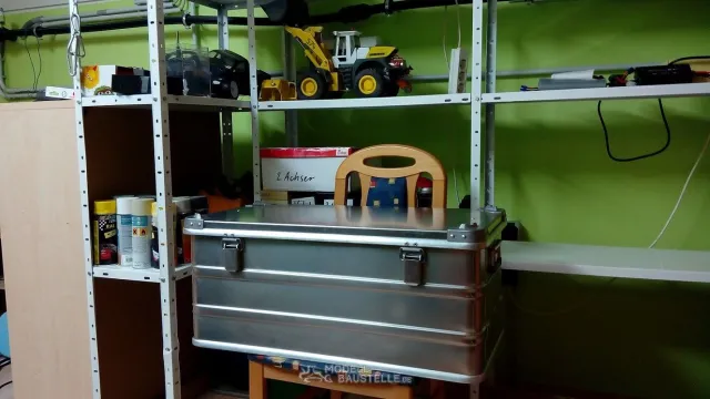

Hallo Leute, ich würd noch die Länge vom Heckgewicht bis zum ende des Armes in der "Parkposition" suchen ( die Position wie sie hier oben auf der Zeichnung unter der Fernsteuerung zu sehen ist).
Hab nämlich eine ALU-Kiste die sich gut als Transportbox eignen würde, die hat aber innen nur 76cm. Schätze das wird eng! Breite ist 35cm, Höhe 31cm.Das sollte ja reichen.

Also meine sieht so aus:
Leider eine Spur zu klein. Ich überlege, ob ich sie auf einer Seite für den Arm aufschneide, und einen "Erker" dazubaue! Und Rollen bekommt die Kiste natürlich auch....
Hab aber genug zeit, werde das entscheiden wenn der Bagger so weit ist.
