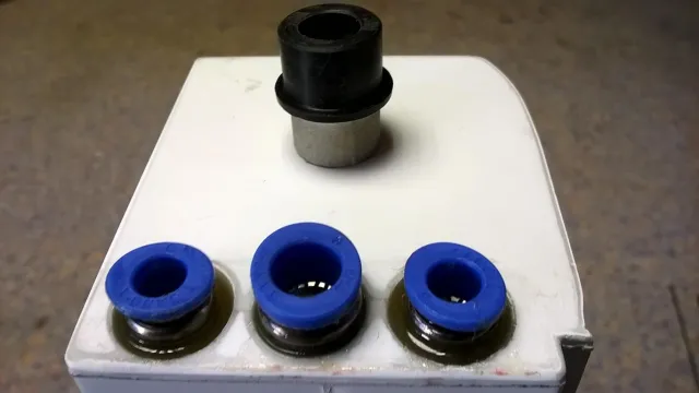

Hallo!
Ich habe mir für die Bohrungen in den Tank eine Bohrlehre gedreht, damit ich die Löcher mittig bekomme. Die Anschlüsse werden dann mit Dichtungsmittel eingedreht und anschließend mit UHU-Plus ausgegossen. So hat es mir Frank der Fa. FUMOTEC erklärt.

Danke Ernst.
Ich hab das bissl anders gelöst. Hab beim ersten Tank etwas geschlampt und das sah nicht gerade schön aus (schiefe Anschlußnippeln) . Zum glück muß ich sagen, war der Tank dann an einer der Klebenähte undicht, Frank hat mir einen neuen gesendet und ich hatte quasi eine zweite Chance.
Hab als zentrierhilfe eine passende Nuß aus einen Gedoresatz genommen, und durch das Loch der Nuß mit dem passenden 4er Bohrer vorgebohrt und dann stufenweise auf 8,5 aufgebohrt.
Das klappte ganz gut und die Löcher sind ziemlich zentrisch. Dann noch eingeklebt mit Loctite 542 und die Ringspalten mit UHU endfest vergossen.

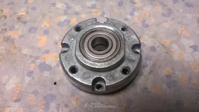

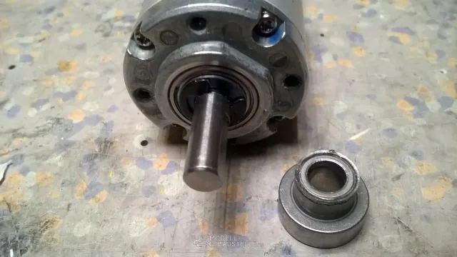

Hallo Christian!
Mir war das Spiel vom Schwenkmotor auch zu groß und ich begab mich auf die Suche. Dabei habe ich bemerkt, dass die Welle vom Getriebe Spiel hatte. Diese ist lediglich mit einem Gleitlager versehen. Neugierig wie ich bin habe ich das Getriebe auseinandergenommen. Zufällig hatte ich zwei passende Kugellager von einem Buggy oder Hubschrauber und die habe ich anstatt des Gleitlagers eingebaut. Somit war wieder ein kleines Stück Spiel weniger. Bin da volles Risiko gegangen, als ich das Gleitlager ausgepresst habe, aber es hat funktioniert. Die beiden Lager habe ich eingeklebt.
Gruß Ernst -
