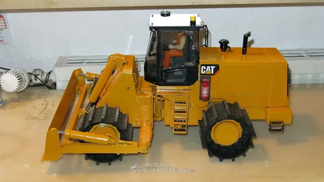

Hallo Kalle,
Danke für das Lob .
Grüße Bodo
Hallo Kalle,
Danke für das Lob .
Grüße Bodo
Cooler Umbau
Hat was das Maschinchen.Wird auch hoffentlich Spaß bringen
Als Kollege muss ich Dir hier auch mein Respekt aussprechen, Bodo
Angesichts Deiner gesundheitlichen Einschränkung und räumlichen Möglichkeiten, Super
Ich hoffe nur das Du nicht das Schlafzimmer als Lackkabine benutzt hast !!!
Jetzt aber erstmal durch schnauben bzw. Luft holen Bodo. Deine Berichterstattung da hatte man
den Eindruck Du wurdest von der Tarantel gestochen, drei oder vier Beiträge am TAG.
Bekommst ne extra Ladung von mir vor dem Schild abgekippt,
Bis zum Fahrtag
Gruß Volker
Hallo Thomas ,
danke Dir .
Ich denke das mit dem Spass wird auch klappen.
Grüße Bodo
Guten Morgen Volker ,
Danke für die lobenden Worte .
Das Schlafzimmer bleibt " Farbfrei " , weil : besser is ...
Am Sonntag in Hannover sehen wir mal wie er läuft.
Grüße Bodo

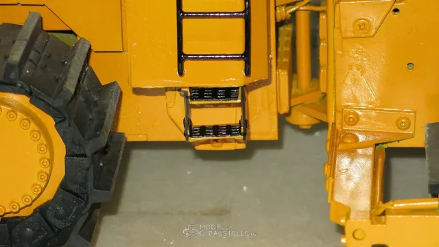

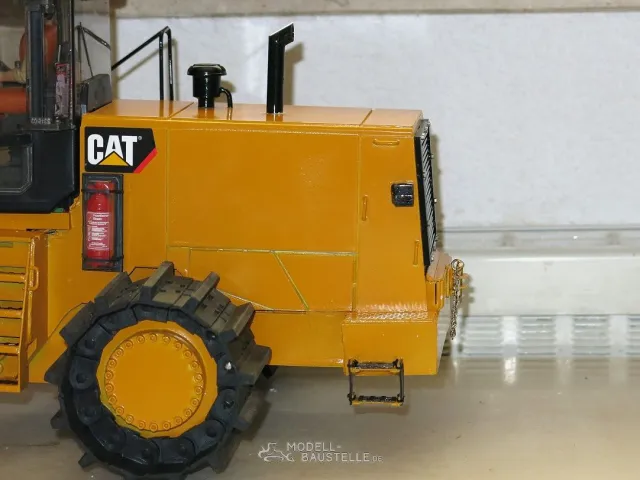

Hallo ,
die noch fehlenden , an Gummi aufgehängten unteren Trittstufen inklusive der Schmutzabstreifgitter sind fertig gebaut und lackiert.
Sie wurden geade montiert .
Grüße Bodo

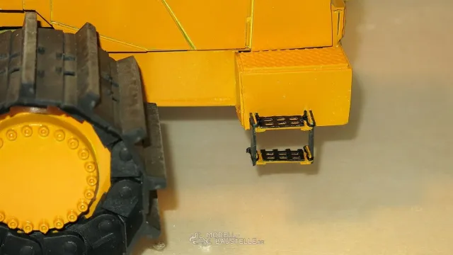

Hallo ,
hier mal die hinteren Aufstiege in Teilen .
Sie sind 20 mm Breit und 8 mm Tief .
Grüße Bodo
Hallo ,
die hinteren Aufstiege sind fertig gebaut und auch schon montiert .
Die vorher gezeigten Schmutzabstreifgitter mußte ich weg lassen , sie waren vom Material einfach zu stark .
Also wurden andere Gitter verbaut .
Damit ist der Block " Aufstiege " abgeschlossen .
Das wars für Heute .
Grüße Bodo

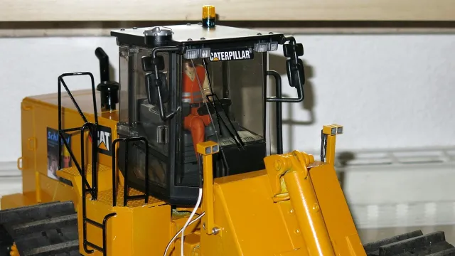

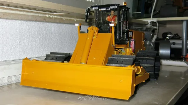

Hallo ,
es geht langsam auf die Fertigstellung meines Caterpillars zu .
Hier die typischen Caterpiollar Arbeitsscheinwerfer .
Grüße Bodo
Hallo ,
lackiert und montiert .
Nur noch anschließen .
Grüße Bodo

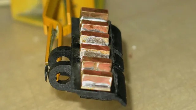

unglaublich was Du aus dem Radlader schönes gebaut hast. Auch auf die Idee muss man erstmal kommen.
Ich hab den 815F gegoogelt und ich finde, Du musst unbedingt noch die schwarzen Ketten gelb lackieren. Um näher ans Original zu kommen, könntest Du auch noch in die Stege der Ketten in Fahrtrichtung ca. drei Nuten rundum feilen. Dann wäre die Ausrichtung immernoch quer für die bessere Traktion aber es würde nach den einzelnen Zähnen vom Original aussehen.
Gruß Basti
Hallo Basti ,
Danke für das Lob .
Genau aus dem von Dir genannten Grund suche ich noch passende Kettenglieder .
Der Nachteil ist das es Kunstoffglieder sind .
Wenn ich die Zwischenräume ausfräse , was ich machen möchte , dann schwäche ich die Glieder sehr.
Die alten Stege sind sehr stabil und tragen ja das Gewicht von fast 7 Kg mit.
Mir fehlen noch 10 Glieder dann kann ich die jetzigen Ketten in sicherer Reserve liegen lassen .
Grüße Bodo

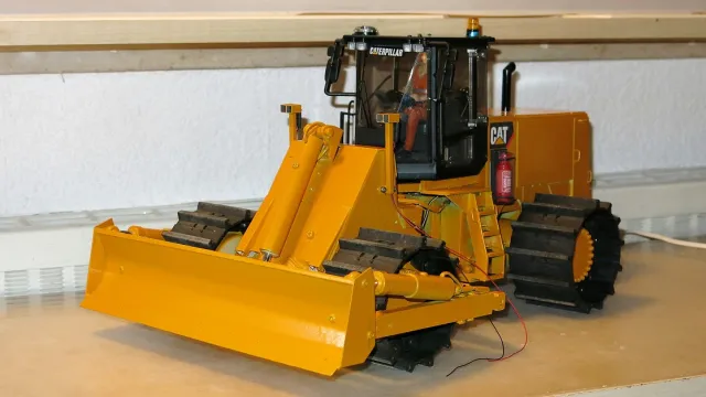

Hallo ,
Mist , die LED`s waren verbaut , angeschlossen dann habe ich sie eingeschaltet ! ? !
Was war passiert ? Ich habe orage farbene LED`s verbaut keine Weißen .
Anschließend habe ich auch noch entdeckt das ich keine Weißen 3 mm LED`s mehr habe .
Also alles auf Null und wieder von Vorne beginnen wenn LED`s da sind.
Aber hier mal das Aussehen der fertigen Arbeitsscheinwerfer .
Grüße Bodo

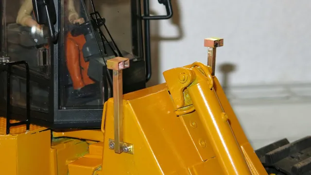

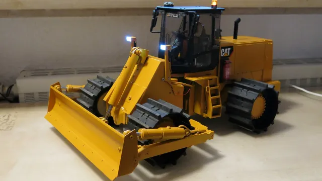

Hallo ,
es hat mir keine Ruhe gelassen.
Ich wußte das ich noch 5 mm LED`s habe also habe ich noch einmal die ca. Maße für die Scheinwerfer durchgerechnet .
Und siehe da , habe die ersten im Maßstab zu klein gebaut.
Also ab in die Werkstatt und neue für 5 mm LED`s passende Arbeitsscheinwerfer gebaut , runter in den Keller und noch schnell lackiert.
Nach der Trockenphase wieder in die Werkstatt damit und die LED`s darin verbaut .
Anschließend gleich am Caterpillar befestigt.
Dadurch das sie etwas größer sind passen sie auch optisch besser dazu .
Aber seht selbst .
Morgen noch elektrisch anschließen dann ist auch der Bereich Arbeitsscheinwerfer abgeschossen .
Grüße Bodo
Hallo ,
Es ist vollbracht .
Die Arbeitsscheinwerfer haben ihren Namen verdient .
Grüße Bodo

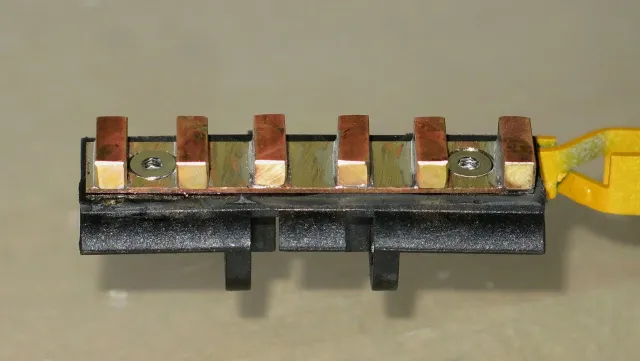

Hallo ,

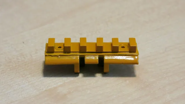

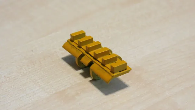

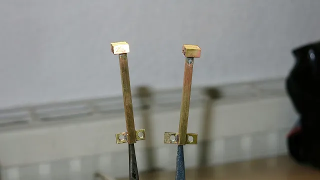

bei meiner allmorgentlichen , käiserlichen Sitzung kam mir die Idee zu meinem Kettenproblem .
Also rann an den Speck ( Kettenglied ) .
Als erstes habe ich den Steg weggefräst , dann ein 0,8 mm Messingblech zugeschitten , und auch gleich die sechs Messingblöcke
( 4x4 mm ) auf die richtige Länge gebracht , alles verlötet und anschießend mit dem Kettenglied verschraubt .
Ach ja, geduscht habe ich es auch noch .
Wie heißt es so schön im Modellbau : so dicht wie möglich am Original .
Noch dichter geht es leider bei meinen Möglichkeiten leider nicht .
Aber seht selbst .
Ich denke das werden meine zukünftigen Kettenglieder sein .
Grüße Bodo

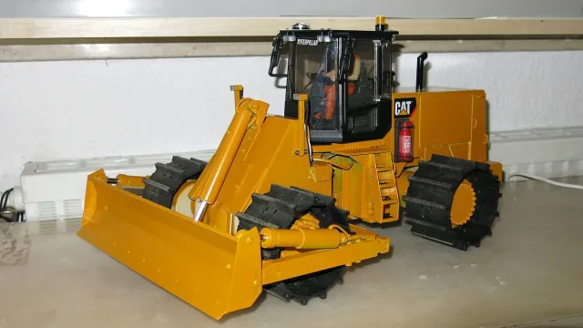

Hallo ,
habe Gerade die Rücklichter des Cat fertiggestellt , montiert und elektrisch angeschlossen .
Hier noch ein Foto von den Arbeitsscheinwerfern die durch das verschalten mit den Rücklichtern
etwas an Helligkeit verloren haben .
Und hier die Rücklichter .
Die Rückfahrscheinwerfer konnte ich noch nicht anschließen da der bestellte Schalter noch nicht da ist .
Morgen geht es kurz zum Testen auf den Parcour .
Grüße Bodo
Hallo ,
nach einer unruhigen Nacht ( konnte das Gedankenkarussel nicht abschalten ) habe ich mich Heute morgen noch einmal
an die Beleuchtung des Caterpillars gesetzt .
Und siehe da , durch eine geänderte Paralel- und Reihenschaltung der LED`s habe ich die alte , stärkere Helligkeit wieder hinbekommen .
Eigentlich ist mein Cat jetzt fertig .
Wenn da nicht das kleine Geheimniss und der Kettenumbau noch im Raume stünden .
Grüße Bodo
