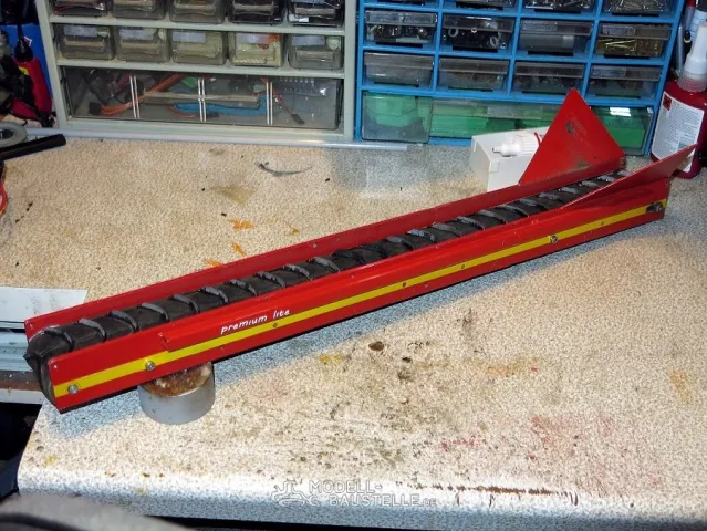

habe von " Schlepperonline " das alte Förderband seiner Siebanlage kaufen können und möchte daraus ein kleines , transportables Förderband für Baustellen bauen.

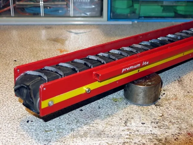

Da er mir sagte das er mit der Förderleistung bei stärker aufgestelltem Band nicht so zufrieden war hab ich die Förderbandrippen von 2 mm auf 5 mm erhöht.

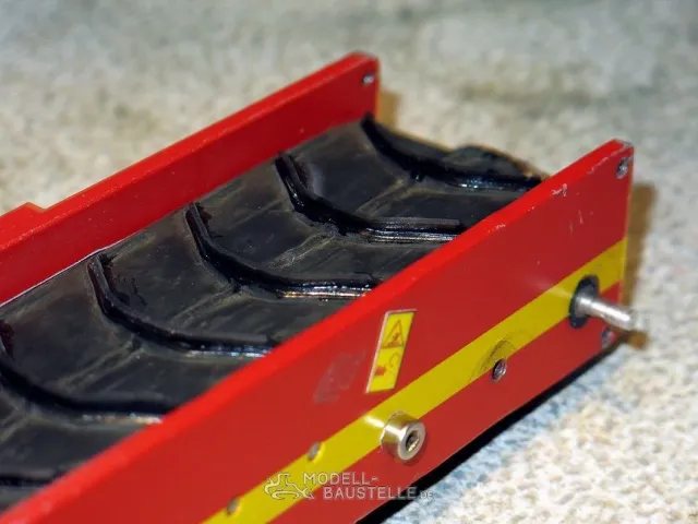

Das bedeutete 50 Stege aus einem Fahrradschlauch zu schneiden und mit Sekundenkleber zu verkleben.
Die neuen Rippen sind regelrecht " verschweißt " an den alten Rippen.
Allerdings hatten meine Finger in etwa die gleiche Menge Kleber abbekommen wie das Band.
Hier das Ergebniss der Klebearie .
Da Sekundenkleber eigentlich spröde ist hatte ich vermutet das die Klebestellen beim vorbeilaufen an den Antriebs- und Umlenkrollen brechen würden aber Versuche habe gezeigt das dem nicht so ist.
