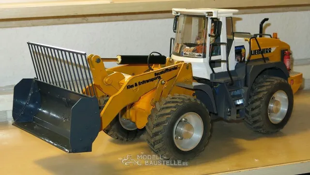

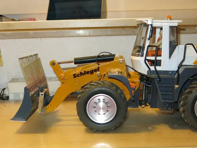

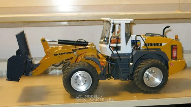

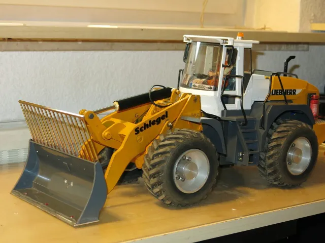

da mein kleiner Radlader in der Leistung und auch durch mein ungeübtes Fahren den anderen Radladern in unserer IG
hoffnungslos unterlegen ist ,muste ich für mich andere Möglichkeiten finden um ihn variabel einsetzen zu können.

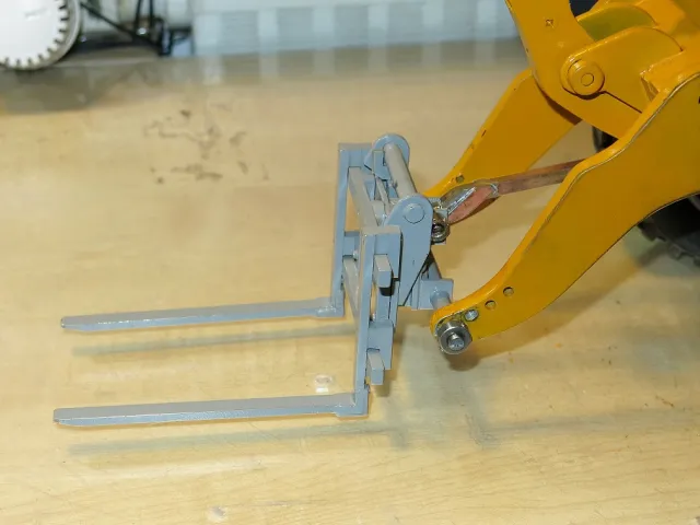

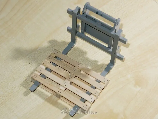

Ich würde ihn z.B. gerne als Lader mit einer Palettengabel nutzen.

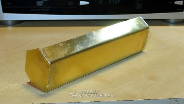

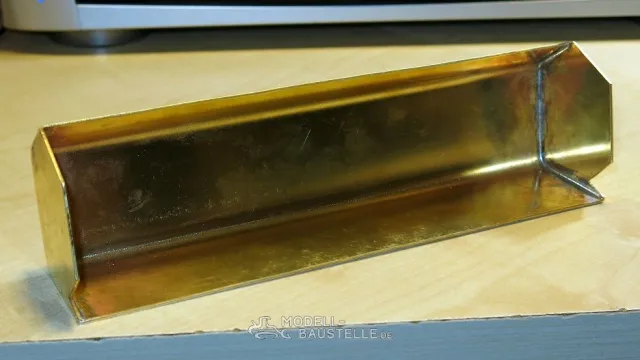

Also baute ich als erstes eine Palettengabel aus Messing.
Die wurde aus Haltbarkeitsgründen verschraubt und verlötet.

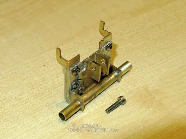

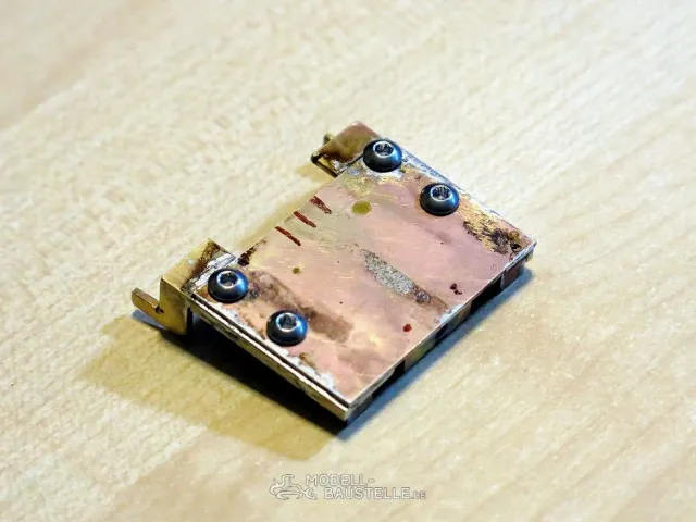

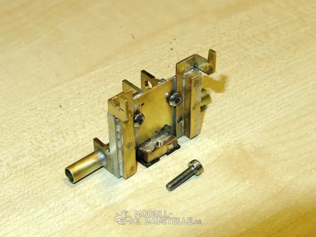

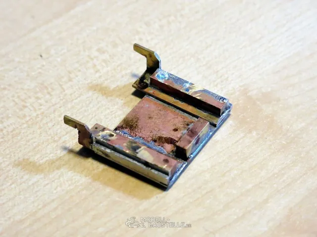

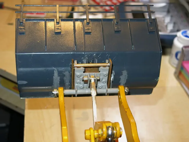

Da ich keine Lust hatte jedes mal den Halben Arm des Radis zu zerlegen habe ich mir einen mechanischen Schnellwechsler gebaut.
Ich habe mal an einem Fahrtag von einem unserer Gäste ein Einhängeelement des Schnellwechslers der Fa. Premacon gekauft, das wurde mein Ideenlieferant.
Das Gegenstück befand sich ja an unserem Bagger, auch davon habe ich Ideen übernommen.

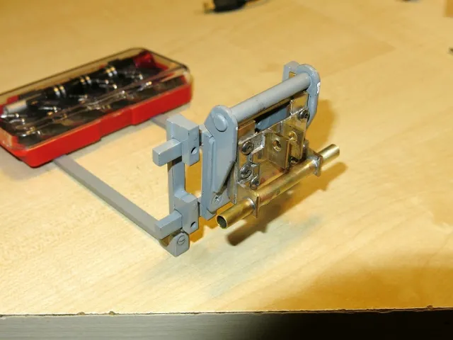

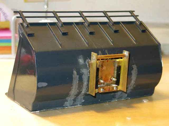

Dann begann ich mit dem Bau des Schnellwechslerteiles das am Radlader befestigt wird:

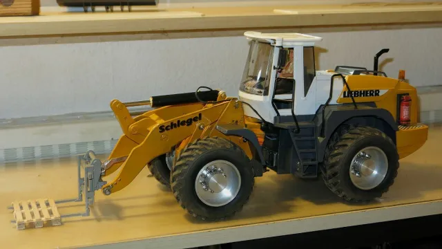

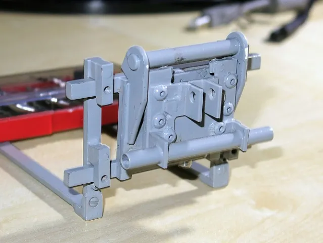

Den ersten Montagetest an der Palettengabel bestanden.
Die Schnellwechslerteile werden ineinandergehängt und mit einer Schraube fixiert.
