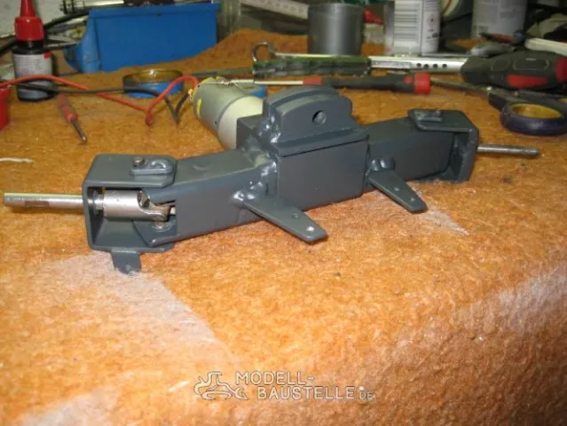

Hab hier mal ein Bildchen von der Vorderachse. Angetrieben wird nur die linke Seite, hat sich beim testen hervorragend erwiesen. ![]()
Gruss Bernd
