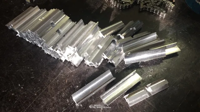

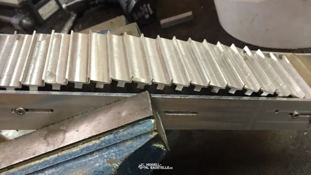

Ihr werden Probleme beim kleinsten bisschen Dreck bekommen, wenn die Platten wie auf dem Bild Stoß auf Stoß liegen. Dazu würde ich statt einer Mittelkette ne Doppelaußenkette verwenden, die ist deutlich stabiler. So kann sich leicht was verhaken.
Wollt ihr nicht erst mal Profile versuchen, bevor die x Stunden fräst?
Will euch da nichts madig reden, aber so Sachen stechen zumindest mit ins Auge.

Was euer Förderband angeht: ehrlich gesagt hab ich so meine Bedenken, ob das mit den Stegplatten nicht am durchfallenden Kleinstmaterial scheitert... Wenn ich das richtig verstanden habe, ist das Problem, dass das Material vom Band nicht mitgenommen wird, weil Band zu steil? Struktur vom Band zu flach? Wie auch immer, wäre denn vielleicht ein Band mit Stegen (ähnlich einer Pistenbulli-Kette) eine Option? Diese könnte man geschlossen gestalten (fällt nix durch) und die Stege sollten das Material mitnehmen... -
Ja, das Problem ist die Abschottung im unteren Aufnahmebereich gegen das Eindringen von Erde auf die Umlenkrolle.
Die verschmutzt das Band wodurch es sehr schnell keinen Gripp auf der Rückseite mehr hat und transportiert die Erde auf die Umlenkrollen, die nach und nach immer Dicker werden.
Die Problematik ist, dass ich in der Bauhöhe da unten im Aufnahmebereich nur 20 mm Platz in der Höhe habe und das Band direkt am Auswurfloch angeschlossen werden muss.
Kein Platz für großartige Abschottungen !
Deshalb der Kettenversuch.
Aber auch da hab ich so meine Probleme mit der Bauhöhe.
Die Kette, Teilung 6mm, ist 5 mm dick, die Stegplatten tragen mit einem 3er Steg nochmal 4 mm auf.
Macht 9 mm.
Rücklauf nochmal 9 mm.
Umlenkrolle sollte wenigstens 4 mm haben.
Die beiden Gestell-Seitenwände wollen auch noch miteinander verbunden sein.

gibt es schon, aber nur Fehlversuche.
Das Projekt droht am Aufnahmeförderband zu scheitern.
Alles was ich baue läuft nur solange es sauber ist.
Kommt der Faktor Erde dazu ist Endstation.

Ich bin jetzt einfach mal einen komplett anderen Weg gegangen.
Anfangs lief das Band auch nur solange es sauber war,
Sehr schnell stellte sich die Kette auf und erst recht als der Faktor Erde dazu kam
Nach einigen Modifizierungen der Kettenplatten
war das dann das Ergebnis.
Externer Inhalt youtu.beInhalte von externen Seiten werden ohne Ihre Zustimmung nicht automatisch geladen und angezeigt.Durch die Aktivierung der externen Inhalte erklären Sie sich damit einverstanden, dass personenbezogene Daten an Drittplattformen übermittelt werden. Mehr Informationen dazu haben wir in unserer Datenschutzerklärung zur Verfügung gestellt.12 Eimer habe ich bisher weitgehendst störungsfrei durch gelassen.
1 Problem muss ich noch lösen.
Befetigung der Kettenplatten auf der Kette....
die klemmen und sind bisher mit einem Tropfen Sekundenkleber fixiert.
Das wird aber nicht halten em Ende flog mir schon die erste Kettenplatte weg.
Obendrein,.... wenn der Kleber in die Kette gelangt wird sie recht schwergängig. -

ad hoc würde mir jetzt schweißen einfallen, dass würde sicherlich problemlos die Belastungen halten. Dazu müsstest du aber dein "Förderband" aus Stahl neu fräsen.Wie steht es denn mit der Auswurfgeschwindigkeit des Fräsmaterials am Ende des Förderbands, dass sieht mal leider nicht auf dem Video. Ansonsten zieht ja die Konstruktion das Material richtig gut weg.
Ich kenne die Kettenmaße nun nicht aber ich würde Winkellaschenketten nehmen und diese Vierkantstege von haus aus weg lassen, sozusagen wie bei einem Bagger Dünne Bodenplatten machen und die mit 2 Schrauben auf die Winkellaschen Schrauben !
Soweit ich weiss, verwendet Tommi eine Rollenkette 04 und diese gibt es meines Wissens nach nicht mit Lasche. Rollenketten gibts erst ab der Nr. 08 mit einer Lasche.
@ Schrauberbodo
das geht nicht, weil der Stift würde dem Kettenrad den Eingriff in die Kette verhindern,....
wenn dann nur grade durch die Kettenwand durch und von beiden Seiten seperat.Verwndet wird eine Kette mit 6er Teilung, größer geht gar nicht,.... kleiner wäre besser.
Kettenplatten aus Stahl fräsen und anschweißen wäre machbar, aber ich hasse Stahl fräsen
Vorher mache ich sie aus Messing und löte sie an.
Aber auch hier darf mir das Lötzinn nicht in die Kette kommen, sonst läuft sie nicht mehr.Ich werde mich morgen mal bei Mädler erkundigen ob ich die Ketten in Einzelteilen bekommen kann.
Dann die unteren Stege in denen die Kette liegt mit 2 Löchern durch die Ketten durch verbolzen.
Dazu muss ich die Kettenplatten natürlich auch nochmal neu fräsen und mit 2 Löchern für die Bolzen versehen.
Sehr aufwendig und würde keine Tolleranzen zu lassen.
