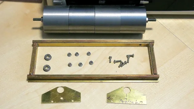

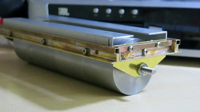

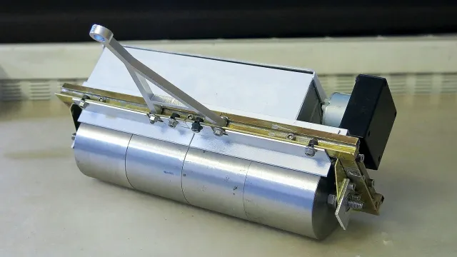

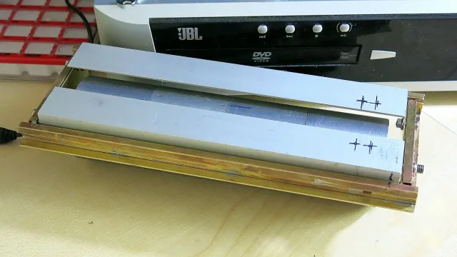

Also besorgte ich mir eine 6 mm VA Gewindestange und Muttern .
Nach Ihrem Eintreffen wurde die Stange grob abgelängt und die vier Walzen miteinander verbunden.

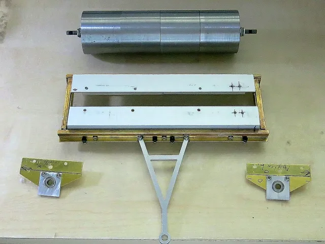

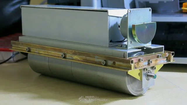

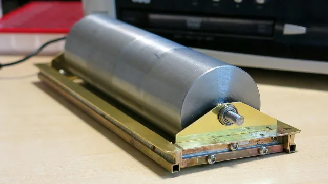

Vor vier oder fünf Tagen hatte ich mal versuchsweise aus alten Profilen , ehemalige Raupenschildarme eines nicht gelungenen
Raupenprojektes , einen Tragerahmen und Lagerbleche für die Achse ( Gewindestange ) gemacht die ich jetzt erst einmal
zusammen gesteckt habe .
Der Rahmen wurde mit einem kleinen Brenner gelötet .
Passte schon mal erstaunlich gut.
Danach wurden die Bohrungen gesetzt um die Teile miteinander zu verbinden .

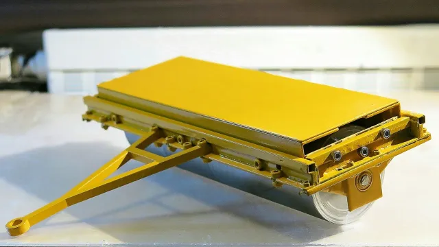

Aus diesen Teilen besteht die Walze bisher .

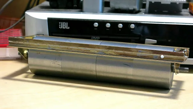

Und so sieht sie verschraubt aus .
Zu diesem Zeitpunkt wiegt sie 3724 g und das bei Abmessungen von einer Breite von 233 mm , einer Höhe von 55 mm
und einer Tiefe von 90 mm .
