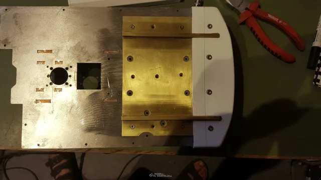

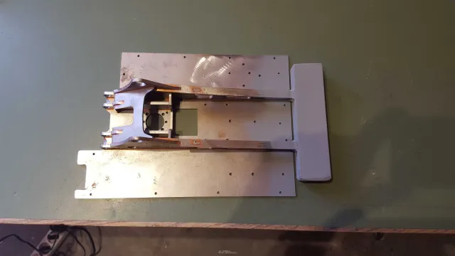

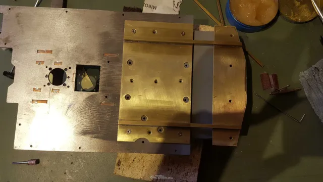

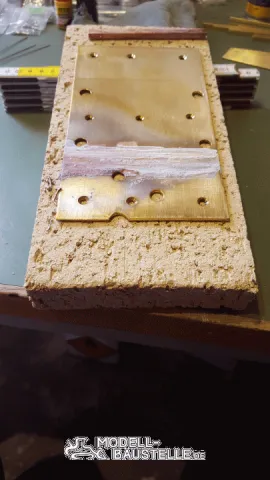

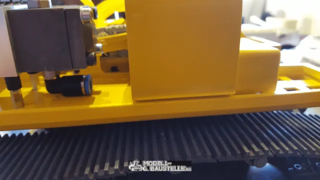

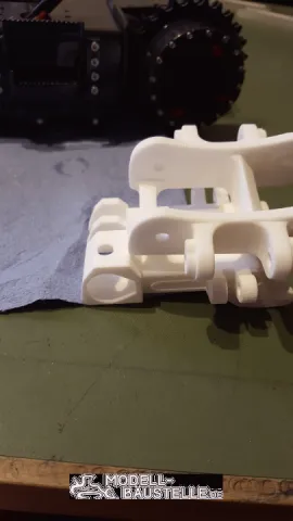

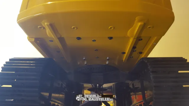

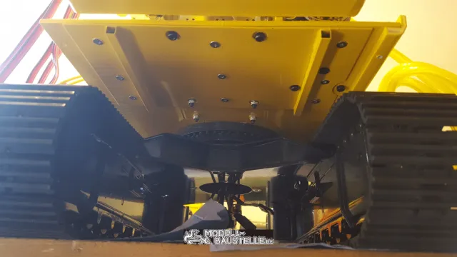

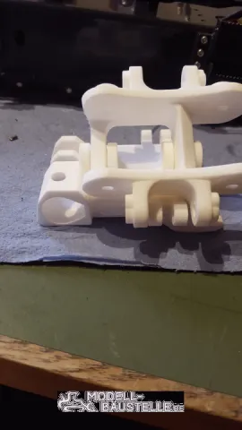

Als erstes habe ich den Hydraulischen Schwenkwechsler angepasst. Vergleicht Bild 1 und 2, dann sollte der Unterschied auffallen. Eine Ecke würde stören, wenn der volle Neigungswinkel erwünscht wäre...

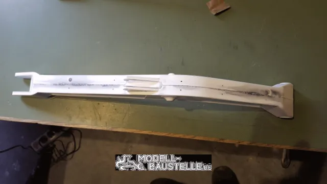

Danach hab ich am Ausleger und dem Stiel die Fugen geschliffen um einen glatten Übergang zu bekommen:

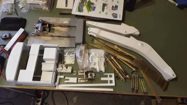

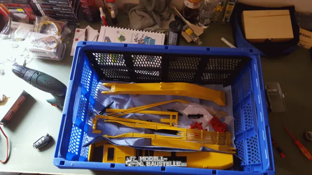

Die Baustellen an sich streuben sich nun in mehrere Richtungen, da ich die Teile nur einmal zum Lackierer bringen will. Das heisst, viele Dinge müssen vorher angepasst werden.

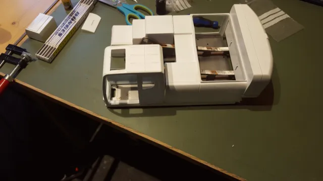

Zunächst habe ich grob alles aufgestellt, um zu sehen, wie die Anordnung ist. Dazu auch ein Bild mit dem Akku (6.000mAh) Der Akku wird in das Heckgewicht verbaut. Diese wird auch eine Schublade bekommen.
Das Heckgewicht ist auch ausgeschnitten. Allerdings habe ich hiervon kein Foto mehr gemacht. Die Frau sowie das Abendessen soll man nicht warten lassen... ![]()

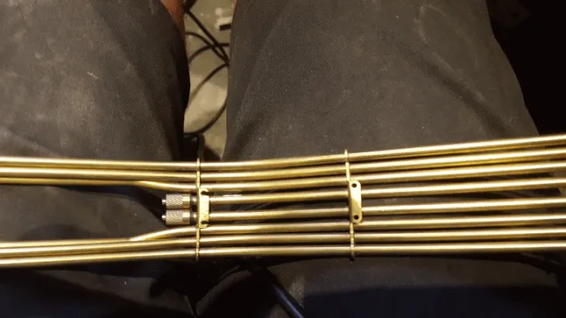

Dann wollte ich die Verrohrung anpassen. Dazu müssen aus den Befestigungslöchern, Schlitzlöcher hergestellt werden. Grund hierfür ist das Problem, dass die Schraubenköpfe von oben durch die Rohre nicht durchpassen...

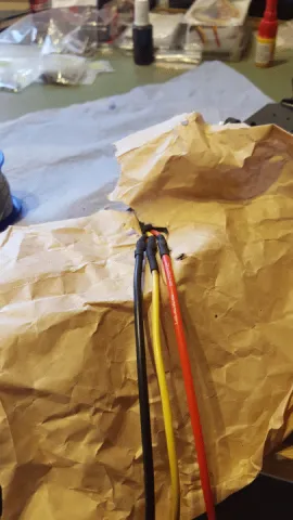

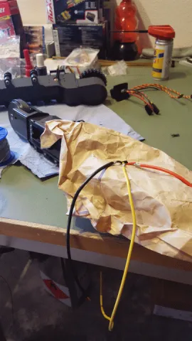

Als erstes habe ich die Anschlusskabel der Antriebsmotoren verlängert. Der Grund hierfür ist, dass es aufgrund meiner Änderung der Kabeldurchführung sehr trickreich wäre, dort das ganze zu stecken... Deswegen die Kabel verlängert. Steckbar habe ich das ganze in der Höhe des Lagers/Drehdurchführung gemacht.
Schön sauber Schrumpfschläuche verwenden...

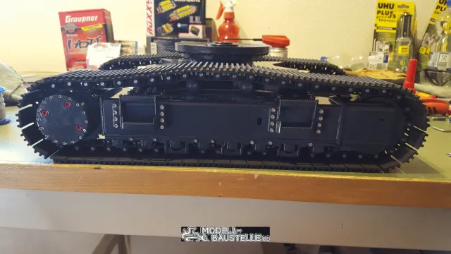

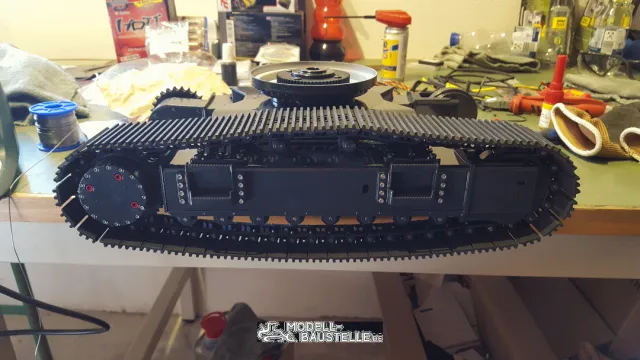

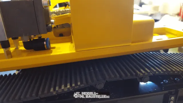

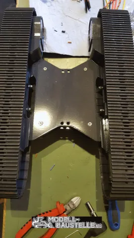

Nachdem die Kette drauf war, sah das ganze dann so aus:
PS: Ist das "normal" das die Kette so durchhängt? Hab die Kettenspanner schon fester gestellt...
Und so mit den Scale-Leisten seitlich an den unteren Rollen (mit abgeänderten Schrauben befestigt):
Noch schnell den zusätzlichen Deckel von unten montieren:

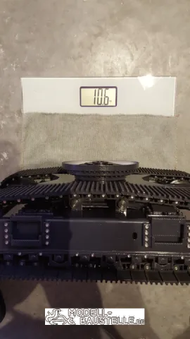

Und ab auf die Waage:
Doch schon knappe 11 Kg... Bisher gefällt er mir wirklich sehr. ![]()

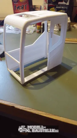

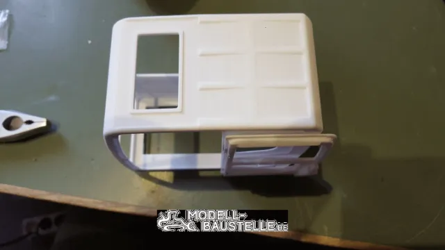

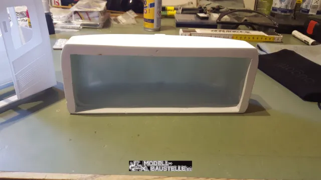

Das gesinterte Führerhaus. ![]()

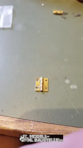

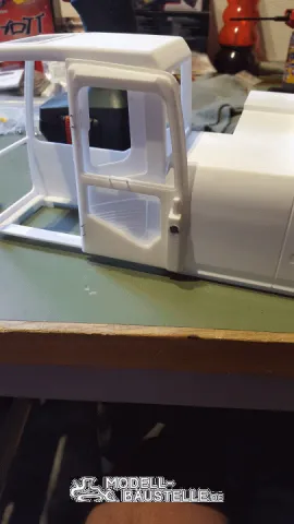

Nachdem die Tür angepasst und die Scharniere montiert war, sah das ganze so aus:

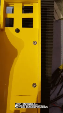

Nun hatte ich aber - wie der ein oder andere auch - das Problem, dass die Tür nicht mehr um 180° auf geht. Dem habe ich nachgeholfen. Mein Kampf begann... Für das, dass ich sonst mit minimal M4 Schrauben aus der beruflichen Sicht umgehe, waren M1 Schrauben schon eine Herausforderung und doch ein klitzekleines Geduldsspiel. ![]()
Zuerst die Scharniere angepasst (abgesenkt):
Im Anschluß sah es dann zufriedenstellend aus:
Und auf diesem Bild habe ich mir dann noch was einfallen lassen, dass mir die Türe auch ja aufbleibt. In die Türe kam ein Magnet rein (schon toll, so ein Dremel). Mit dem Gegenmagneten in der Verkleidung hinter der Tür sollte dann die Tür offen bleiben. ![]()

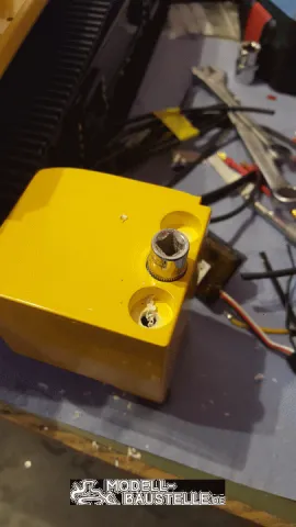

Am Ausleger habe ich die Löcher für die Rohrbefestigungsschrauben gebohrt. Das dumme ist nur, ich habe zweimal nicht aufgepasst und da war es schon passiert. Zwei Schrauben sind mir abgerissen.
Klar, vielleicht denkt sich der ein oder andere "halb so wild, dass sieht im nachhinein doch eh keiner". Wie soll ich es sagen. Einzig der Gedanke zu wissen, dass dort "Pfusch" ist könnte ich nie loswerden und es würde mich jedesmal wieder ärgern, wenn ich nur dran denke. Also das beste draus gemacht. Aufgebohrt, wieder gefüllt, geschliffen und das Loch neu gebohrt. Dann sah das ganze wieder annehmlich aus:
Am Stiel habe ich auch gleich weiter gemacht. Dort habe ich mir - wie manch anderer auch - eine Schablone angefertigt, um beidseitig an identischer Position die Verrohrung zu positionieren.
Nachdem die Löcher gebohrt waren, sah das nun so aus:

Hallo Andy,
Soweit so gut
Ich bin mir nur nicht sicher ob es eine gute Idee war die Motorkabel dermaßen zu verlängern.
Das hat schon seinen Grund warum die so kurz sind, wenn du die verlängerst kann es zu Funktionstörungen kommen, bis hin zu Reglern die einfach so abbrennen...
Hallo Daniel,
Danke fürs Lob. ![]()
Ich denke das da nix abraucht. Denn ewig lang sind sie nicht. Sie wurden an besagter Stelle verlängert und im Mittenloch des Unterwagens wieder gekürzt. Das selbe mache ich an den unteren Kabeln der Drehdurchführung, dass nur soviel Kabel wie nötig verlegt sind. ![]()
Ich hab lediglich die "Steckfunktion" von einem zum anderen Ort verlegt. Das müsste also trotzdem funktionieren.... ![]()
Trotzdem vielen Dank für den Hinweis. ![]()

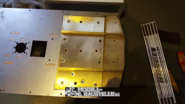

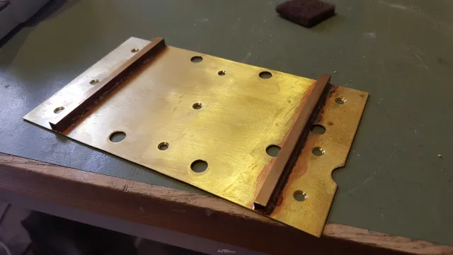

Wie Ihr wisst wollte ich auch so eine Heckschublade wie Sie andere 490er Bauer haben, erstellen. Einiges läuft aufgrund meiner klitzekleinen Unerfahrenheit doch schwerer an, als es einem lieb ist.
Aber egal.
Zuerst Material bestellt und dann alles zurecht gelegt. Nach dem bearbeiten sah das dann so aus:

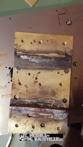

Nach meinen allerersten Lötversuchen sah das Schlachtfeld dann so aus: ![]()
Nach einem kleinen Plausch an nem Stammi und etwas Überlegung war klar wo der Fehler lag. Zuerst an mir.

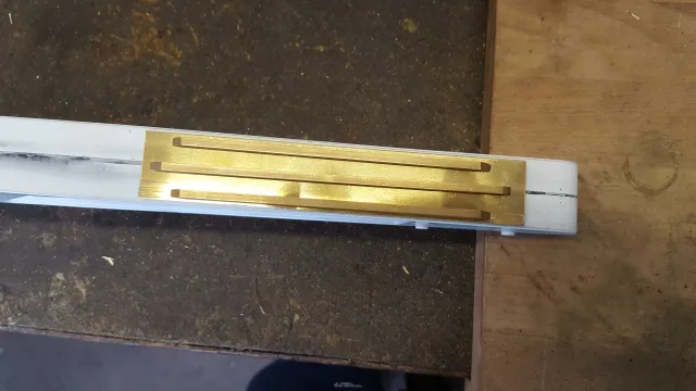

Und dann am Material. Die Platte war 2mm und ich wollte hartlöten... Mit dem Campingbunsenbrenner ist mir das absolut nicht gelungen. So wie die Hitze aufgebaut wurde, ging Sie wieder weiter... Und mit dem Autogenschweißgerät in der Arbeit hab ich die Sache viel zu heiß gemacht... (dazu kam noch die unterschiedliche Materialstärke) ![]()
Alles klar, dass es aufgrund von Erfahrungsmangel einige Rückschläge geben wird, war mir vorher klar. Also wieder Material bestellt. Diesmal die Platte in 1mm und das ganze wird weichgelötet.... (reicht doch vollkommen aus...) ![]()
Nach ein paar Probeversuchen kam ich zu folgendem Ergebnis:
Nicht meisterlich aber ich war glücklich, dass ich doch nicht zu blöd hierfür bin. ![]()
Nach dem kurzen Freudentanz machte ich mich also an die Heckschublade:
Na also, es geht doch. Wie gesagt, mir ist bewusst, dass es nicht perfekt ist. Aber ich habe es selber gemacht.

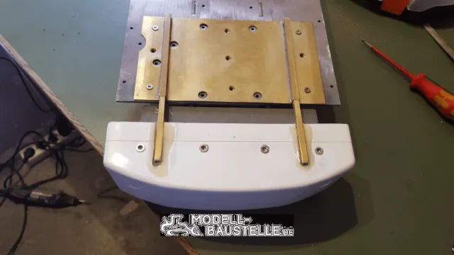

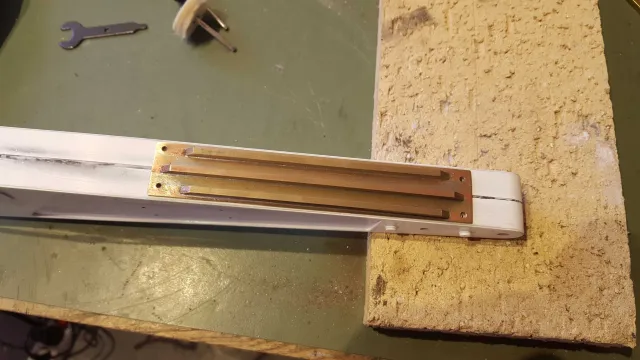

Dazu das zweite Stück mit den Schienen die passgenau ineinander geschoben werden können:
Kurz an den Oberwagen montiert sah es dann so aus:
Nun das Heckgewicht anpassen und montieren:
Und die kleinen Spaltmaße zwischen Heckgewicht und Schiene schließen:
Wenn das ausgetrocknet ist, werde ich vermutlich morgen das noch sauber schleifen, damit das ganze auch nach etwas aussieht... ![]()

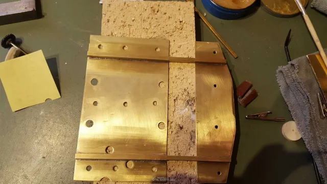

Weil das Löten plötzlich anfing Spaß zu machen, habe ich auch gleich weiter gemacht. Ein Schutz für den Stiel. Zuerst angepasst:
Und dann gelötet:
Ich bin damit zufrieden...

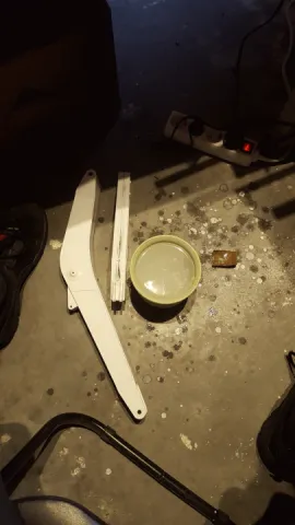

Anschließend bereitete ich ein paar Teile für den Lackierer vor (Zylinder, Ausleger, Stiel, Verrohrung, Schwenkwechsler, etc.). Diese möchte ich dann noch am Montag zum Lackierer bringen, damit ein Schwung Teile - vor seinem Sommerurlaub - lackiert und anschließend weiter gebaut werden kann. Für heute bin ich aber erstmal geschafft. ![]()

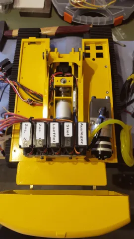

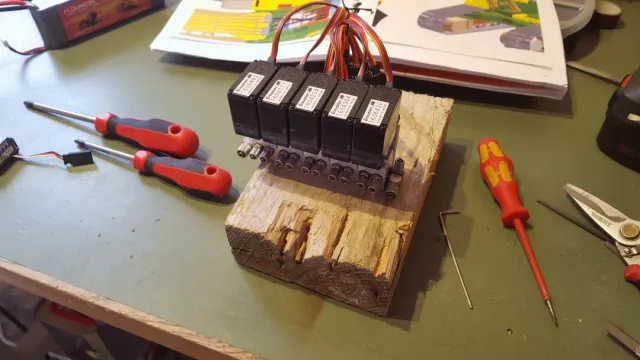

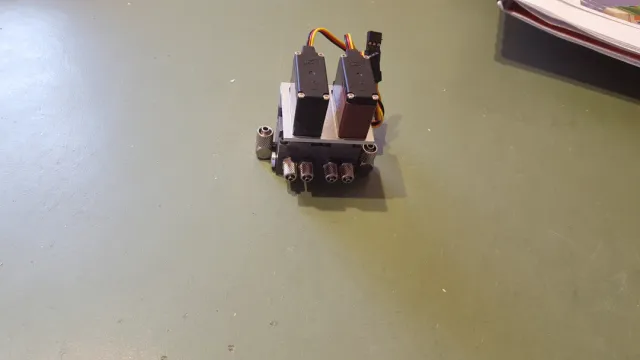

Als nächstes ging's an den Hydraulikblock. Dazu habe ich mir als Hilfe ein Holzstück zurecht gelegt und zwei Löcher gebohrt (habe unterhalb die Muffen bereits montiert)

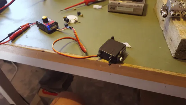

Als Servo's habe ich die DS8411 von Graupner erworben. Der Grund? Nun ja, ich habe im Vorfeld ja viele Berichte gelesen und Alex hat diese auch verbaut. Da dachte ich mir
Bauen wir sie auch ein. ![]()
Zuerst die Servos auf Mittelstellung gebracht:
Nachdem die Servos und die Teller der Servos angepasst waren kam ich zu diesem Ergebnis:
Die Beschriftung der einzelnen Servos mittels Beschriftungsgerät folgt im eingebauten Zustand, da ich jetzt noch nicht wusste, welches Servo wofür ist. ![]()

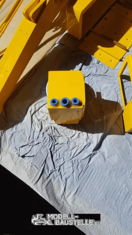

Zuerst habe ich mich heute an den Tank gemacht. Dieser benötigt ja die Anschlüße. Wie bekomme ich aber nun das Loch mittig? Ich glaube, den Tipp irgendwo im Forum gelesen zu haben. Ich habe eine Nuß genommen, die gerade so reingepasst hat und habe dann mit der Ständerbohrmaschine das Loch durch die Nuß gebohrt. Die Nuß diente hierzu als Führung:
Als die Anschlüße nun drin waren habe ich noch das ganze mit Uhu Endfest versiegelt (ich glaube, dass habe ich in einem anderen Baubericht gelesen).
