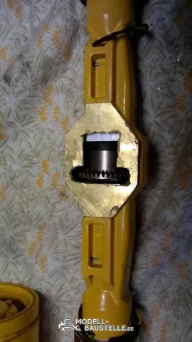

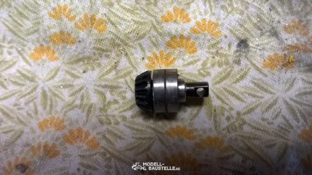

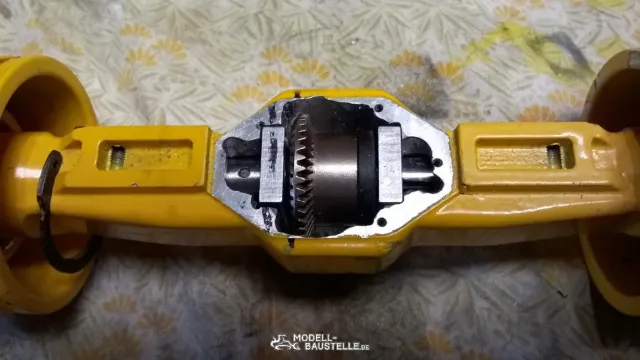

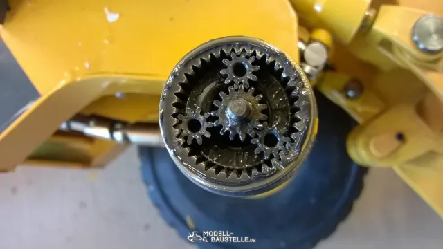

Die selbst angefertigten Diffs in den Originalachsen erfüllten die Funktion nicht zufriedenstellend. Bei voller Belastung drehten die Zahnräder teilweise leer durch. Dies war auf den fehlenden Käfig zurückzuführen, der beim Mini-Inferno von Kyosho verwendet wird. Die gekauften Stahlzahnräder sind vermutlich lediglich ein Tuningteil und müssen in einem Käfig verbaut werden. Ich hatte sie lediglich offen in meinen Achsen verbaut, wie ich auf früheren Fotos dokumentiert habe. Der Verzweiflung nahe - und absolut keinen Bock darauf, neue Achsen zu kaufen, suchte ich wiederum Rat und Hilfe bei "Dino". Er konnte mir zwar keine Diffs. von seinem Lager mehr geben, riet mir aber, Diffs von Traxxas zu verbauen. Also kaufte ich zwei Diffs und musste dann feststellen, dass die nicht so ohne Weiteres in die Achsen passten. Also musste ich wieder Feilen, Fräsen und Schleifen, bis die Diffs endlich passten. Als Nächstes mussten wiederum neue Halbachsen gefertigt werden. Dabei stellte ich fest, dass auch die Stahlzahnräder, die ich bei Mädler gekauft hatte, nicht optimal passten und zu viel Spiel hatten. Ich kontrollierte die angegebenen Maße auf deren Homepage und siehe da- die Zahnräder waren etwas kleiner. -

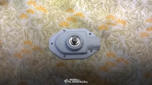

Ich habe dann wieder die originalen Messingzahnräder verbaut und die passen von den Maßen her wesentlich besser. Natürlich musste ich wiederum neue Abdeckungen für das Diff. machen, da die Position vom Stirnrad nicht mehr passte.

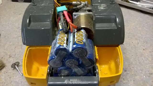

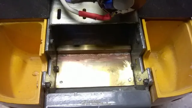

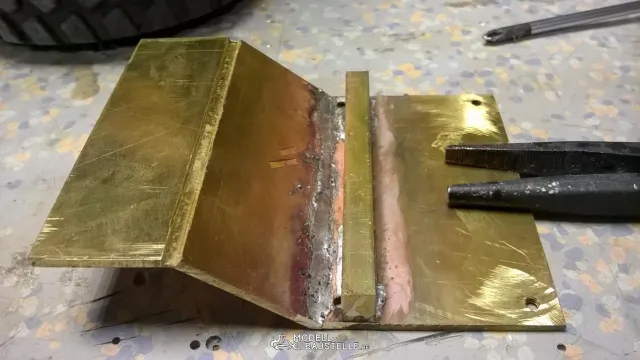

Dann habe ich mir noch eine untere Abdeckung für den Hinterwagen angefertigt, damit Regler und Akku von unten geschützt sind.

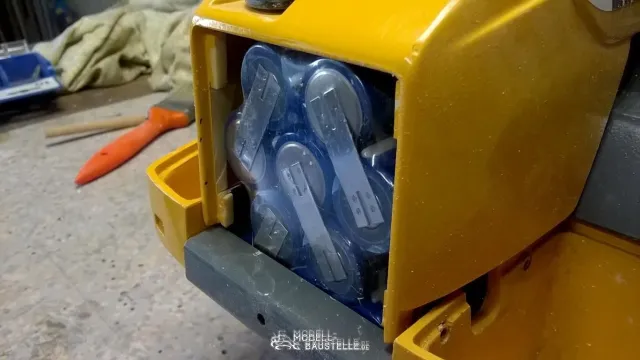

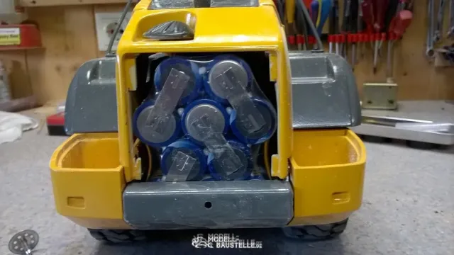

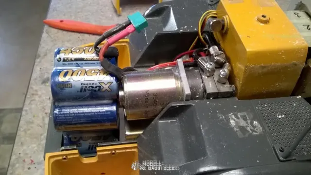

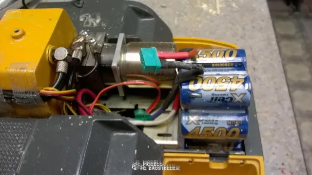

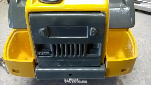

Ich habe mir bei Premacon einen Akku gekauft, der auch im LR576 verwendet wird. Ich wollte das Gewicht des Akkus ausnutzen und verbaute den ganz nach hinten. Dafür musste ich die graue Abdeckung abnehmen und darunter das Material entfernen, da sonst der Akku nicht darunter gepasst hätte. Ich glaube, dass meine Version ganz gut gelungen ist.

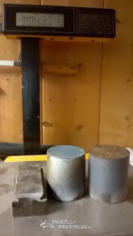

Dann erfolgte der erste Probelauf mit den neuen Diffs. Mit gemischten Gefühlen gab ich über 3 kg. Stahl in die Schaufel und fuhr im Garten über verschiedene Steigungen vorwärts und rückwärts. Die Hydraulik schaffte die 3 Kg. gerade noch und das Heck des Radis blieb am Boden!!! Was soll ich sagen: der Antrieb funktioniert jetzt einwandfrei ohne Knacken und ohne durchdrehende Zahnräder.
