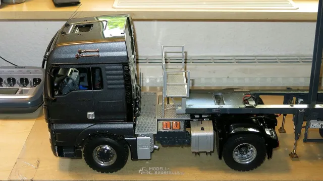

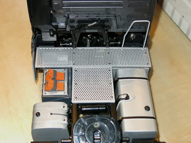

Hallo und guten Morgen ,
der mitlereTeil des Laufstege ist jetzt auch lackiert und montiert .
Auch dieser Bereich ist jertzt so ziemlich fertig .
Es fehlt nur noch das Servo zur Betätigung der Verriegelung in der Kuppelplatte .
Grüße Bodo

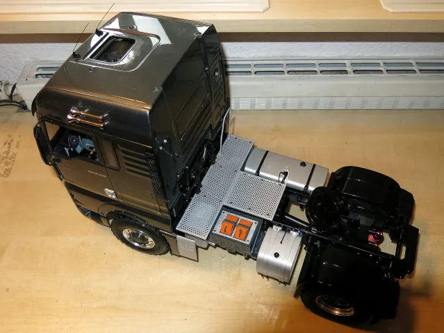

Grüße Bodo

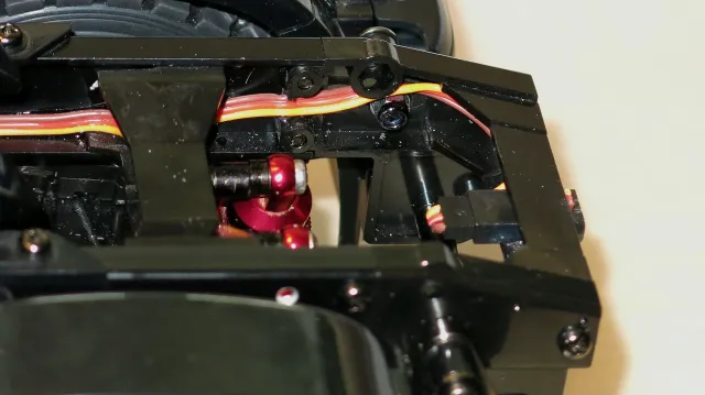

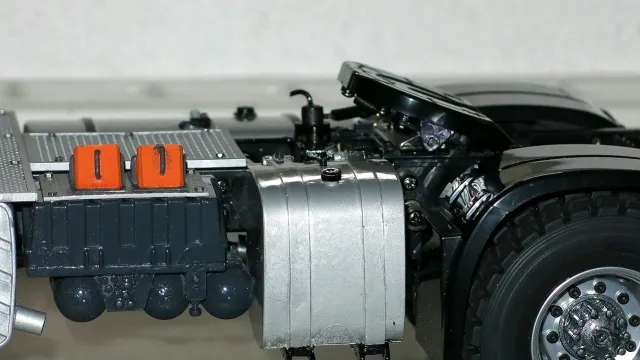

Hallo ,
der Anschluß für die Steuerung der Hubmechanik des Aufliegers wurde in die Hecktraverse des MAN verlegt .
So kann sich jetzt das Anschlußkabel des Aufliegers bei Kuvenfahrt frei und ungeknickt bewegen und dadurch ist die Gefahr
eines Kabelbruches minimiert .
Grüße Bodo

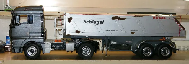

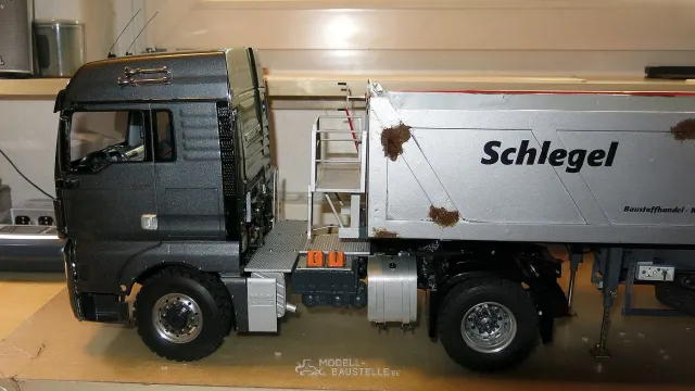

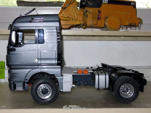

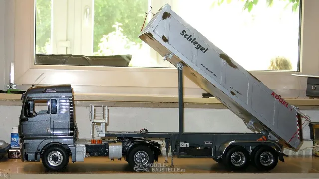

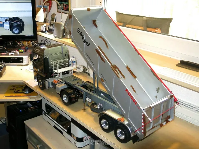

Habe gerade den ersten Funktionstest des kompletten Zuges gemacht .
Bin happy , alle bisher verbauten Funktionen ( Gas , Lenkung , Heben und Senken der Mulde, Klappenverriegelung )
laufen einwandfrei .
Hier die ersten Bilder des fast fertigen Zuges .
Grüße Bodo

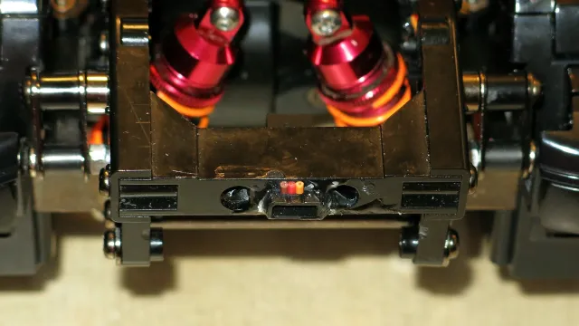

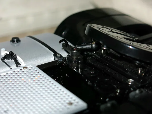

Hallo ,
Gestern wurde das Verriegelungsservo zur Betätigung der Kuppelmechanik in der Aufliegerplatte eingebaut .
Dabei ging es nicht nur um die Funktion sondern auch um Unauffälligkeit .
Das Letztere ist mir so gut gelungen das ich sogar Schwierigkeiten hatte es zu fotografieren .
Aber seht selbst .
Das Servo sitzt direkt vor der Aufliegerplatte .
Grüße Bodo

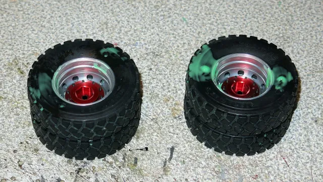

Da der Auflieger ein ansehnliches Gewicht an Zuladung aufnimmt habe ich am MAN bemerkt das sich trotz der Einlagen
die Räder bei Kurvenfahrt ganz schön stark verformen .

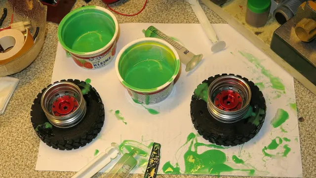

Also habe ich Gestern und heute Morgen die Räder abgebaut , davon die Reifen abgezogen , die Einlagen entfernt , mit einer
Lochzange ein Einfüll- und ein Entlüftungsloch in die Reifenwände gemacht und die Reifen wieder auf die Felgen montiert .
Anschließend in die Reifen mit mit einer Spritze Silikon eingefüllt .
Der Satz Hinterräder .
Das noch sichtbare Silikon läst sich nach dem Abbinden einfach vom Reifen abziehen .
In Ruhe abbinden lassen , wieder angebaut , an den Reifen verformt sich jetzt bei Kurvenfahrt nix mehr .
Der Satz Räder des MAN wiegt jetzt 770 g .
Grüße Bodo
Moin Bodo,
was hast Du da für Silikon genommen? Hast Du ggf. auch eine Bezugsquelle? Kann man den Härtegrad der Mischung selber bestimmen - evtl durch Zuagbe von mehr oder weniger Härter? Oder ist das ein Luftrockner?
Fragen über Fragen!
Martin
(der tut nichts - der will nur spielen)
Hallo Martin ,
das Silikon ist normalerweise für den Formenbau gedacht .
Ich arbeite schon seit ca. 10 Jahren damit und mit der Fa. Breddermann , sehr zu empfehlen .
Es besteht aus zwei Komponenten und ist Lufttrocknend ( aditionsvernetzend ) .
Die Firma ist über das Web erreichbar .
Für mich war wichtig das das Silikon gut fließt .
Es ist in drei verschiedenen Topfzeiten lieferbar .
Ob es auch unterschiedliche Härtegrade gibt mußt Du bei der Fa. erfragen, ich finde das von mir genutzte gut .
Zusätzlich ist es im abgebundenen Zustand weicher als z.B. Silikon aus der Kartusche vom Baumarkt .
Es gibt im Reifen immer noch leicht nach .
Grüße Bodo

Hallo ,
am Wochenende waren verschiedene Testfahrten auf dem Prcour unserer IG angesagt .
Auch unser MAN mit dem Kastenauflieger .
Dabei stellte sich heraus das die Vorderräder unter Last im Radhaus verkanteten .
Also habe ich die Vorderachse und auch gleich die Hinterachse um 6 mm nach unten versetzt .
Somit ist das Problem auch behoben .
Ansonsten läuft der MAN , auch mit dem beladenen ( 12 Kg Erde ) Kastenauflieger , ohne zu murren .
Grüße Bodo

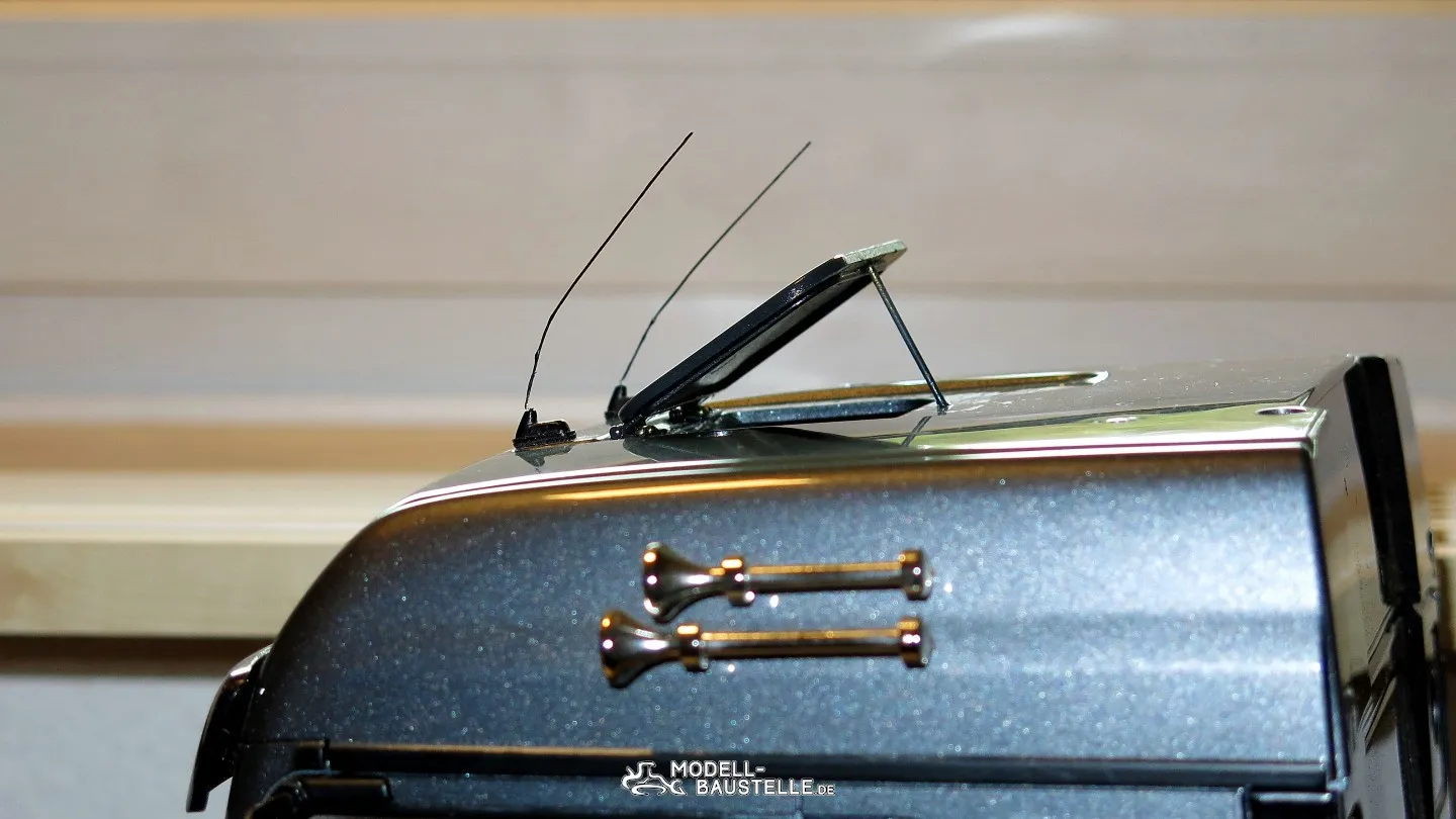

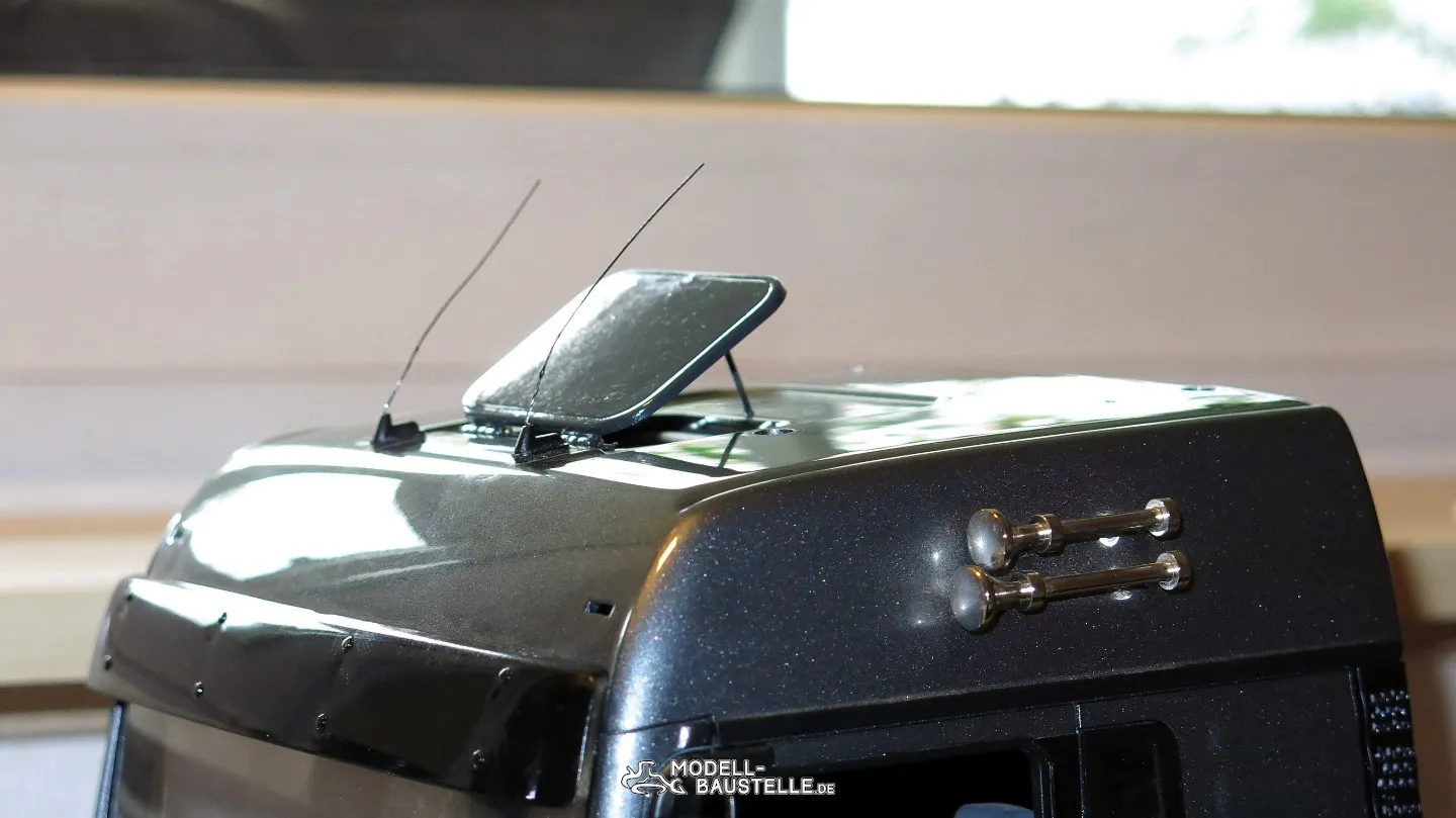

nach dem Der MAN Gestern an unserem Fahrtag absulut Fehlerfrei gelaufen ist werden jetzt nach und nach die restlichen Arbeiten erledigt.
Heute hat er endlich seine Dachluke bekommen.
Sie wurde im geöffneten Zustand auch mit Scharnieren verbaut da in diesem LKW der Lautsprechecher den Schall nach Oben rausgibt.
Grüße Bodo

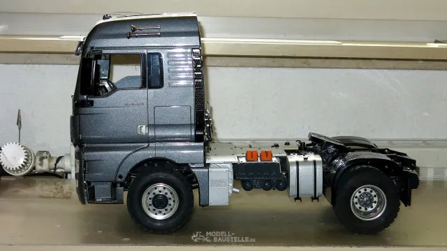

der MAN lief zwar einwandfrei, aber ...............
Mich hatte es gewundert das der MAN auf den Fotos vom letzten Fahrtag vorne so tief lag.
Also rein mit ihm in die Werkstatt und alles kontrolliert.
Die beiden Vorderachsfederaufhängungen von ScaleDrive hat es geschrottet. :thumbdown:
Seltsam , im Skania laufen sie schon ein dreiviertel Jahr und halten sie einwandfrei.
Sind wohl nicht für 12 Kg Zuladungen im Auflieger und das Fahren in Baustellen ausgelegt.
Sie bestehen zum Teil aus Glasfaserverstärktem Kunststoff und diese Teile waren ausgeleiert.
Habe sie jetzt unter Verwendung auch, zum Teil von Tamiyateilen, aus Metall selbergebaut.
Ich denke Diese halten und jetzt steht er auch wieder Waagerecht auf seinen Schlappen. ![]()
Grüße Bodo
jetzt sieht er wieder so aus wie vorher.
Grüße Bodo

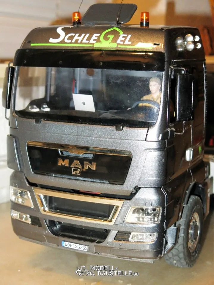

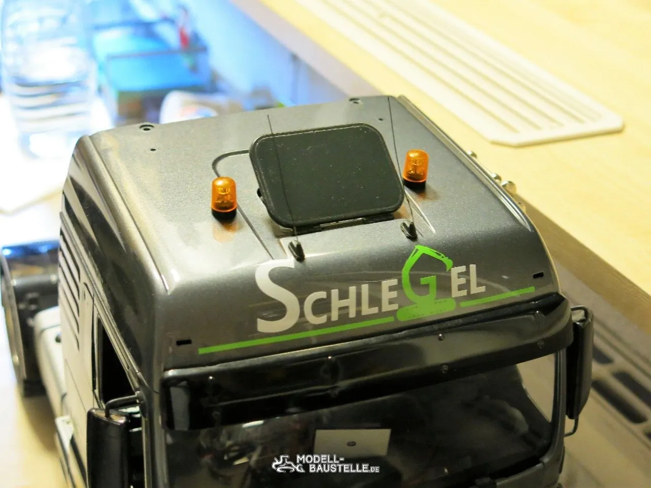

Hallo und einen schönen Weihnachts guten Morgen.
habe endlich zu unserem kommenden Doppelfahrtag die Randaleleuchten auf dem Dach unseres MAN befestigt, sie stammen von unserem Sandmaster
der nicht genutzt und nun langsam entkernt wird.

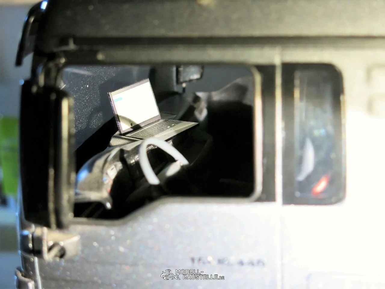

Geichzeitig habe ich unserem Fahrer ein modernes Werkzeug an die Hand gegeben, einen Laptop.
Grüße Bodo
heute wurde unser MAN mit einem Fahrer bestückt.
Auch die Tschucks auf Konsole haben ihre Geschichte.
Grüße Bodo
