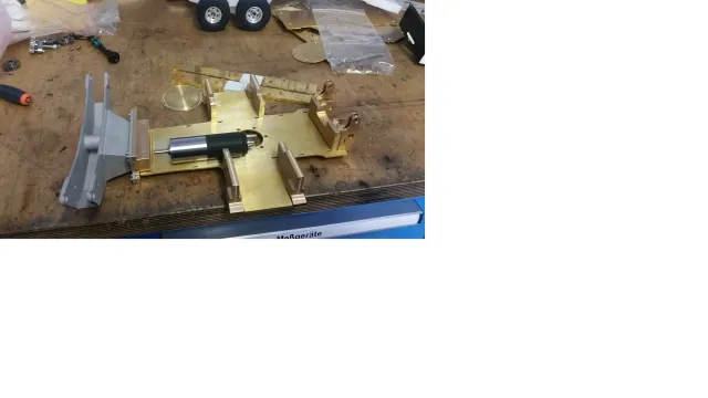

  • Hallo
    hier mal das ersteTeil, die Drehdurchführung.
    6Fach für Hydraulik. Da ist jetzt noch der falsche Motor drauf. Da kommt ein Faulhaber drauf.
    Test gemacht. Alles dicht !!!!. Später möchte ich noch Attrappe für Drehkranz mit anbauen.
    Weil wegen Platzmangel musste ich diese Form bauen.schaut jetzt nicht ganz so schön aus.
    Sigi

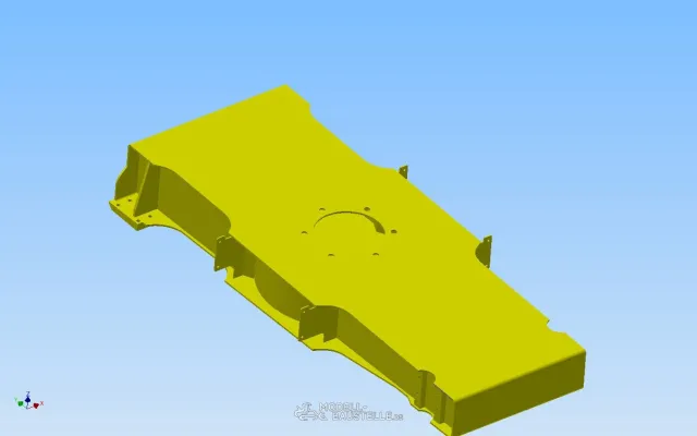

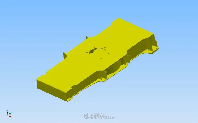

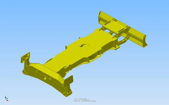

  • Hallo
    so, Fahrwerksrahmen fast fertig.
    - Pendelachsenaufnahme
    - Stützenaufnahme
    - Schildaufnahme
    gezeichnet.
    Nächste Woche geht's mit Teile machen los.
    Sigi

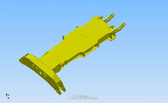

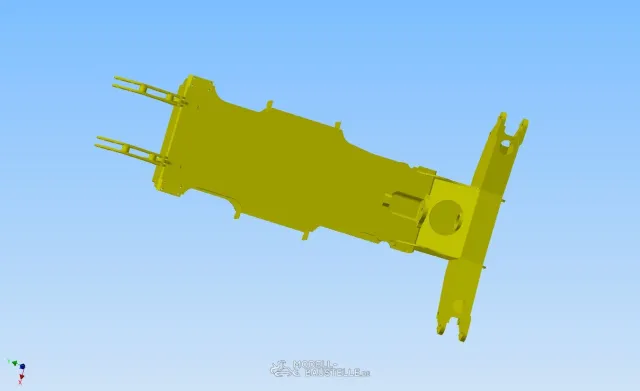

  • Hallo
    so Stützen und Schild auch fast fertig.
    Kleinigkeiten muss ich noch ändern. Aber da muss ich am Bagger nochmals messen.
    Das mache ich am Mittwoch.
    Danach fange ich mit der Fertigung der ersten Teile an.
    Als nächstes erstelle ich Zeichnungen der Achsen, bzw. mach ich die Zeichnungen fertig
    Sigi

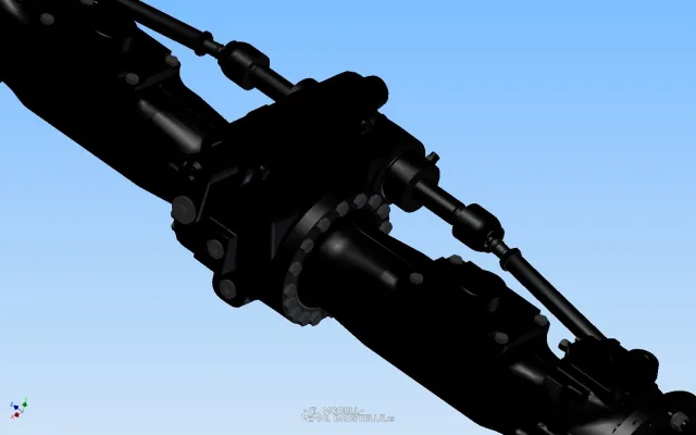

  • Hallo
    heute habe ich an der Lenkachse etwas weiter gemacht
    Achse ist doch etwas anders als wie beim Vorgängermodell.
    Aber das werde ich auch noch schaffen
    Jetzt muss ich die Achsschenkel noch abändern. Dann passt das auch.
    Sigi
