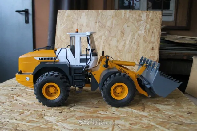

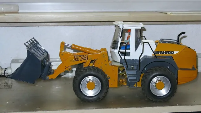

Ich habe einen gebrauchten Radlader Liebherr 574 im Web gekauft .
Der Grund war :
erstens : er war günstig .
zweitens : ich habe noch jede Menge Teile dafür von Umbau meines Liebherr zu einem Cat über .
Hier ist der Neue mal zu sehen nach dem ich schon mal den drohenden Kabeltod beseitigt hatte .

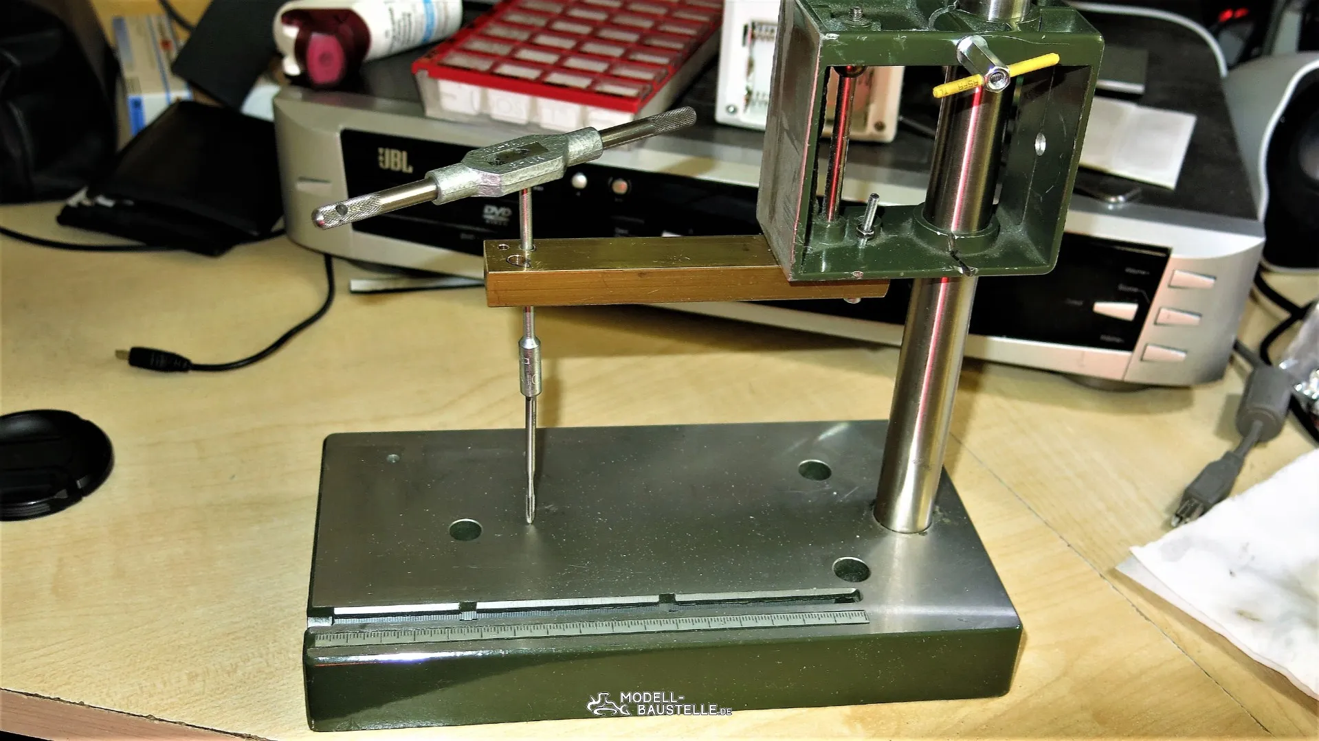

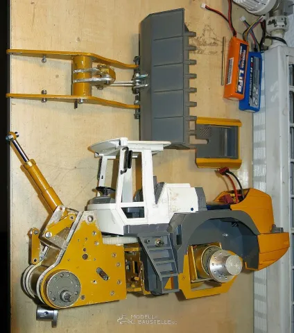

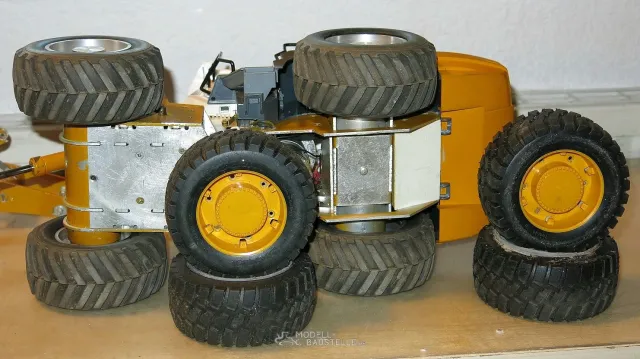

Als nächstes riss mir ein Gewinde aus , also neu Bohren und Gewinde schneiden .
Alle Achsen klemmten da sie Alle eierten , die vorderen Beiden hatten einen Schlag weg .
Habe die Felgen von mir Innen weiter ausgedreht , das hat das Klemmen beseitigt .

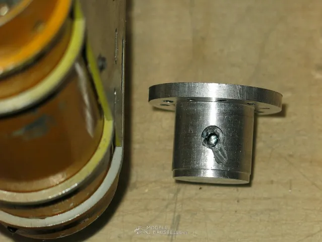

Bei den Hinteren waren die Madenschrauben , die für den Halt der Getriebemotore zuständig sind , zu fest angezogen .
Dadurch schleifen die internen Zahnräder am Getriebegehäuse .
Getriebe der Motore geöffnet die eingedrückten Stellen rausgedrückt und wieder zusammen gebaut .
Laufen wieder besser aber den Rest müssen die Zahnräder abschleifen ,
Wenn es nicht funktioniert müssen die Motore getauscht werden .

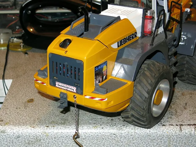

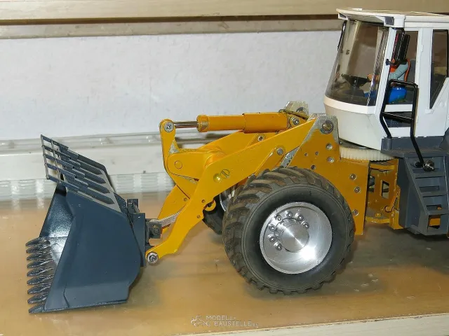

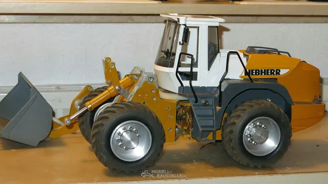

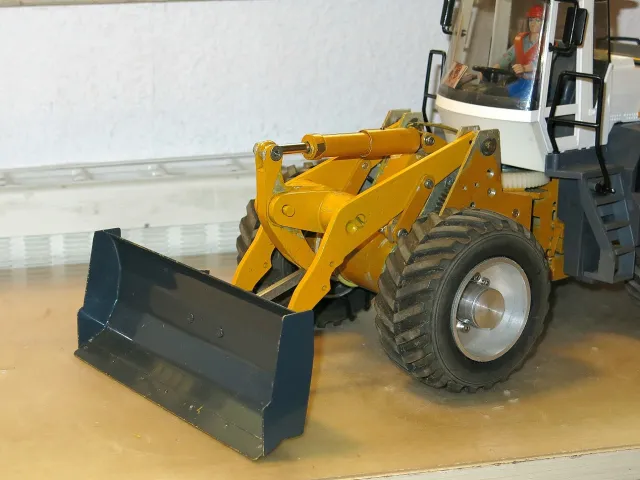

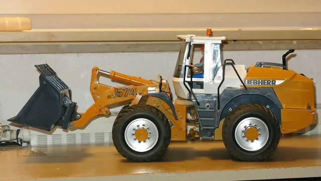

So sieht er nun mit den Rädern von mir aus .
Der Vorbesitzer hatte Bruder Räder montiert .

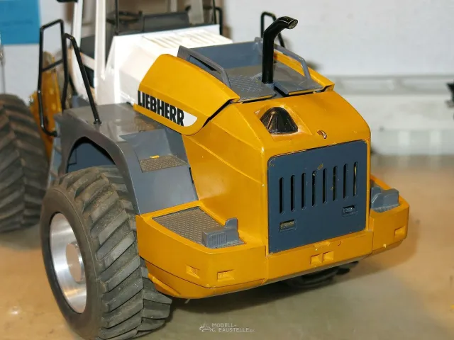

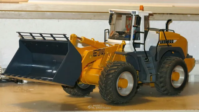

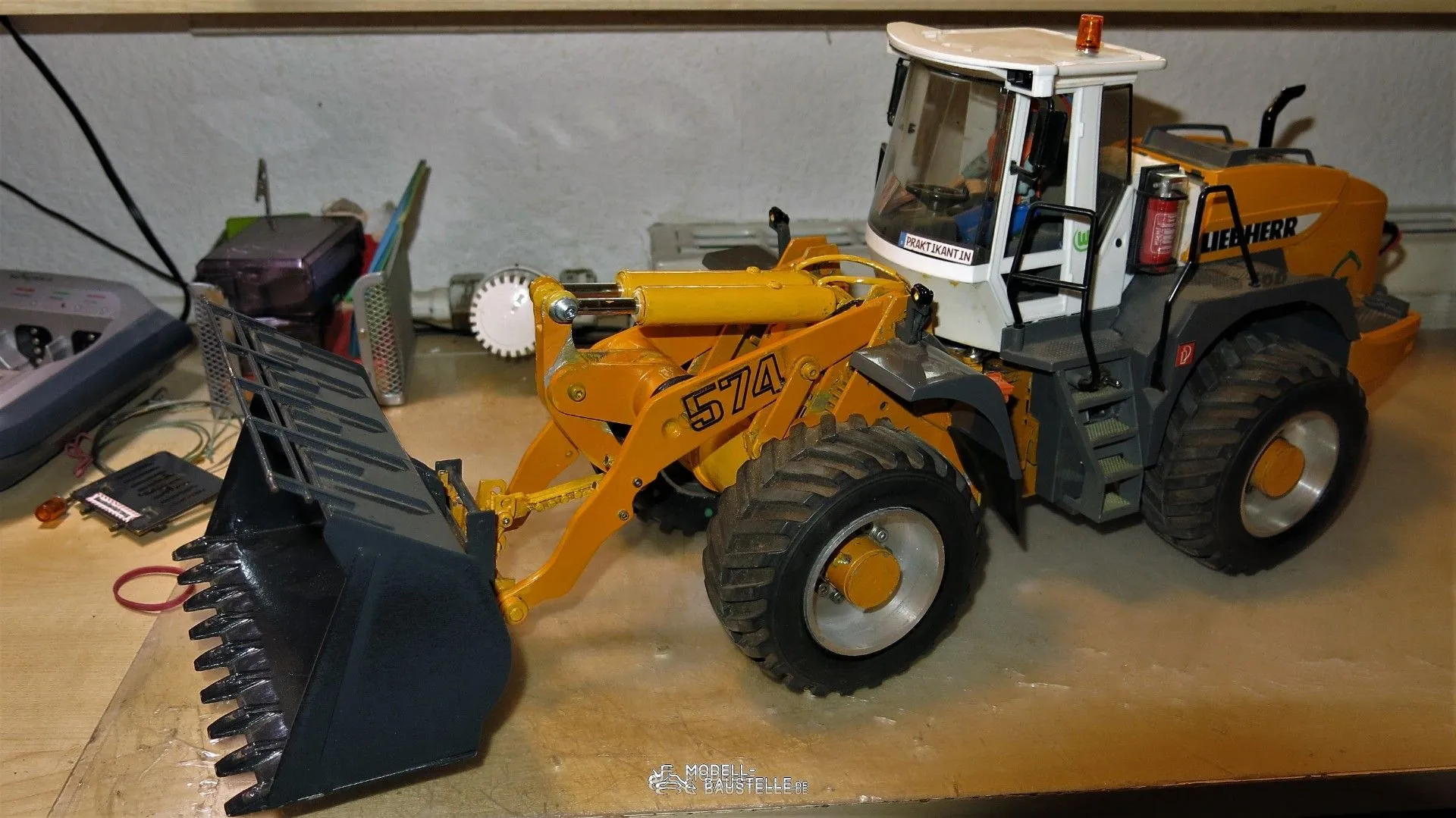

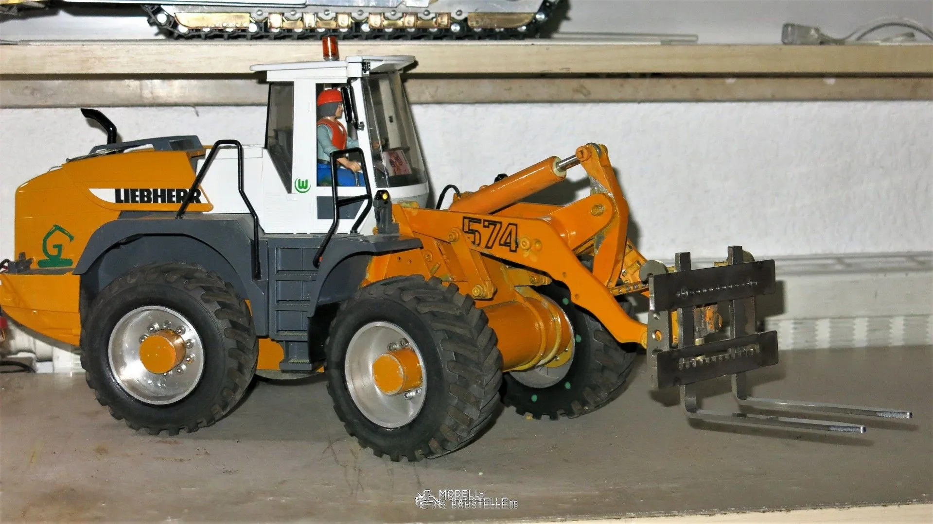

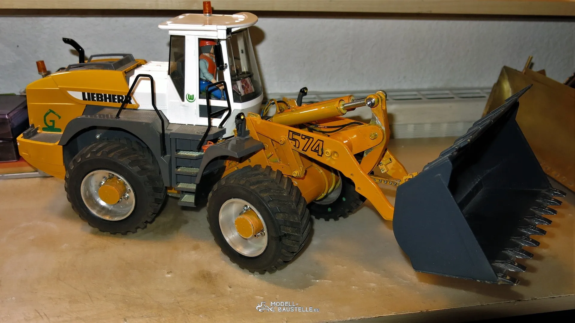

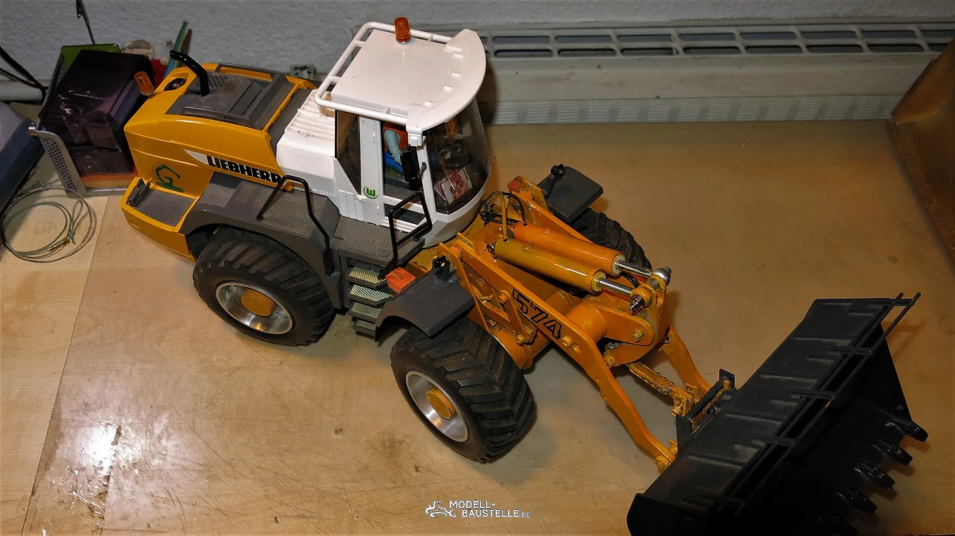

Habe dann ein neues Fahrerhaus angepasst , montiert und auch gleich eine neue Motorraumklappe angebaut .
Die alten Teile waren sehr schmutzig und auch beschädigt .

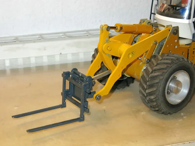

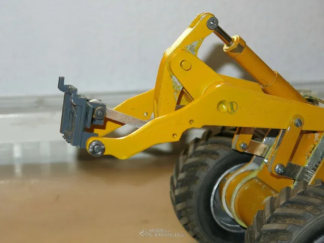

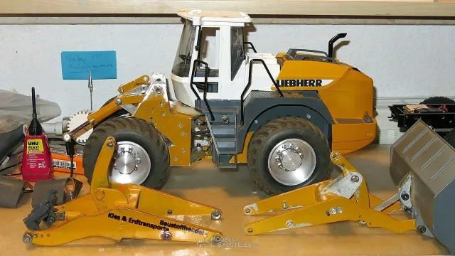

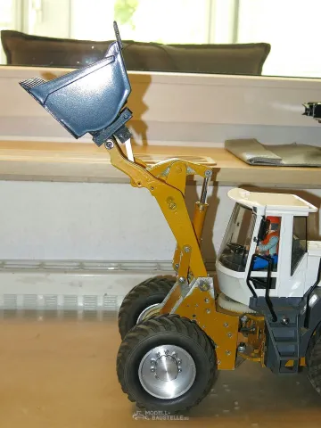

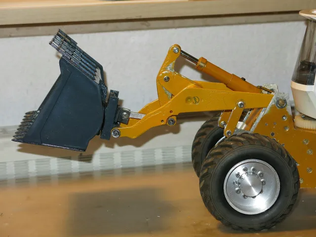

Die Arme meines ehemaligen Liebherr sind auch noch vorhanden .

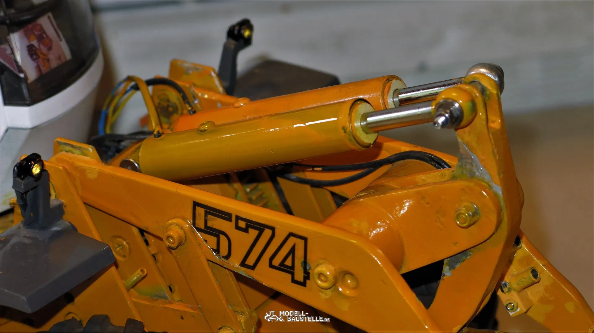

Da fiel die Wahl schwer , werde aber die Arme des Neuen verwenden .
Die sind allerdings ca. 20 mm kürzer als die meines alten Liebherr .

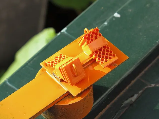

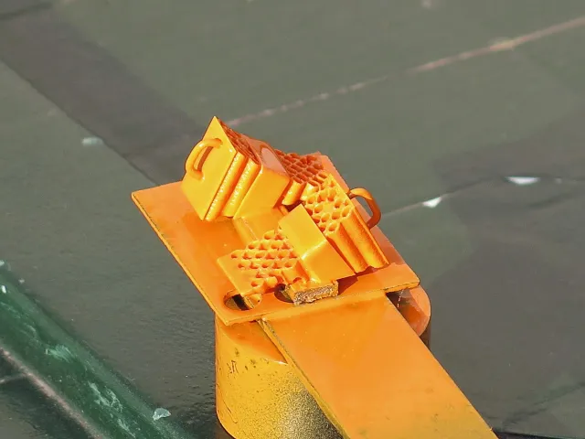

Die Arme sind im Keller und werden von mir mit einem Rest Farbe geduscht .
Danach passe ich den noch vorhandenen selbst gebauten Schnellwechsler an die neuen Arme an .

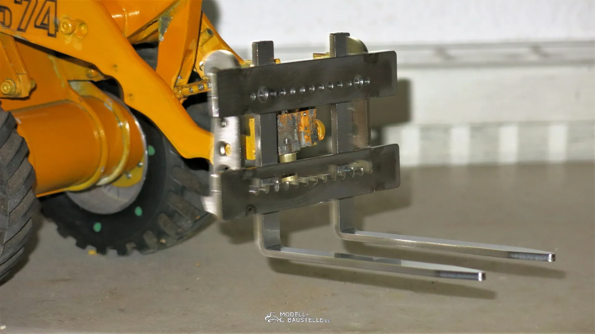

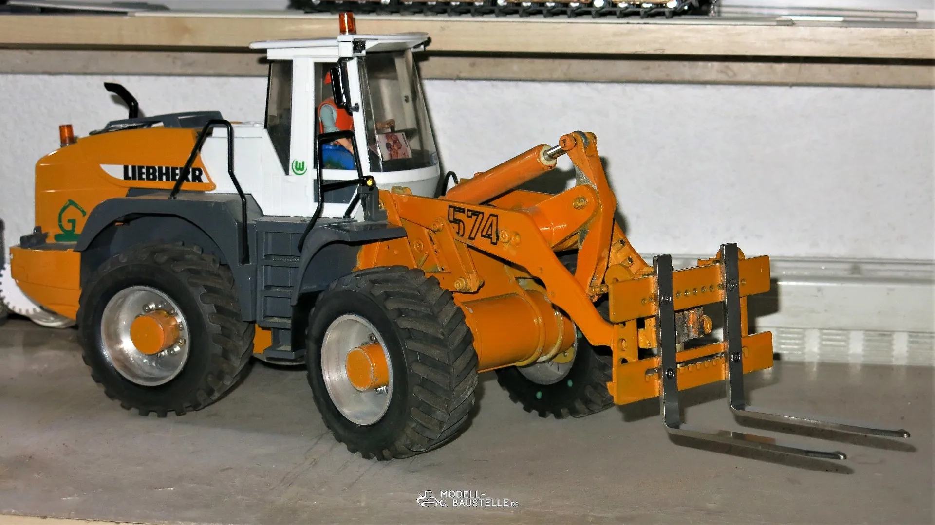

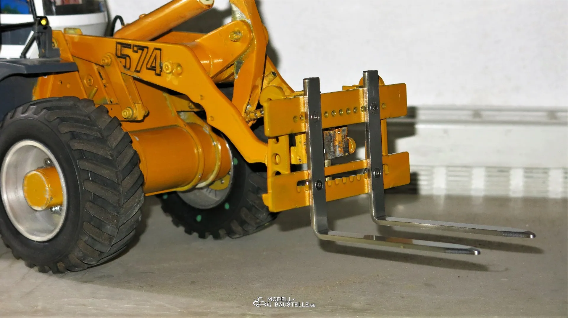

Vielleicht sollte ich erwähnen das ich noch drei aus Messing selbstgebaute Schaufeln und eine selbst gebaute
Ladegabel von meinem ersten Liebherr über behalten habe .
