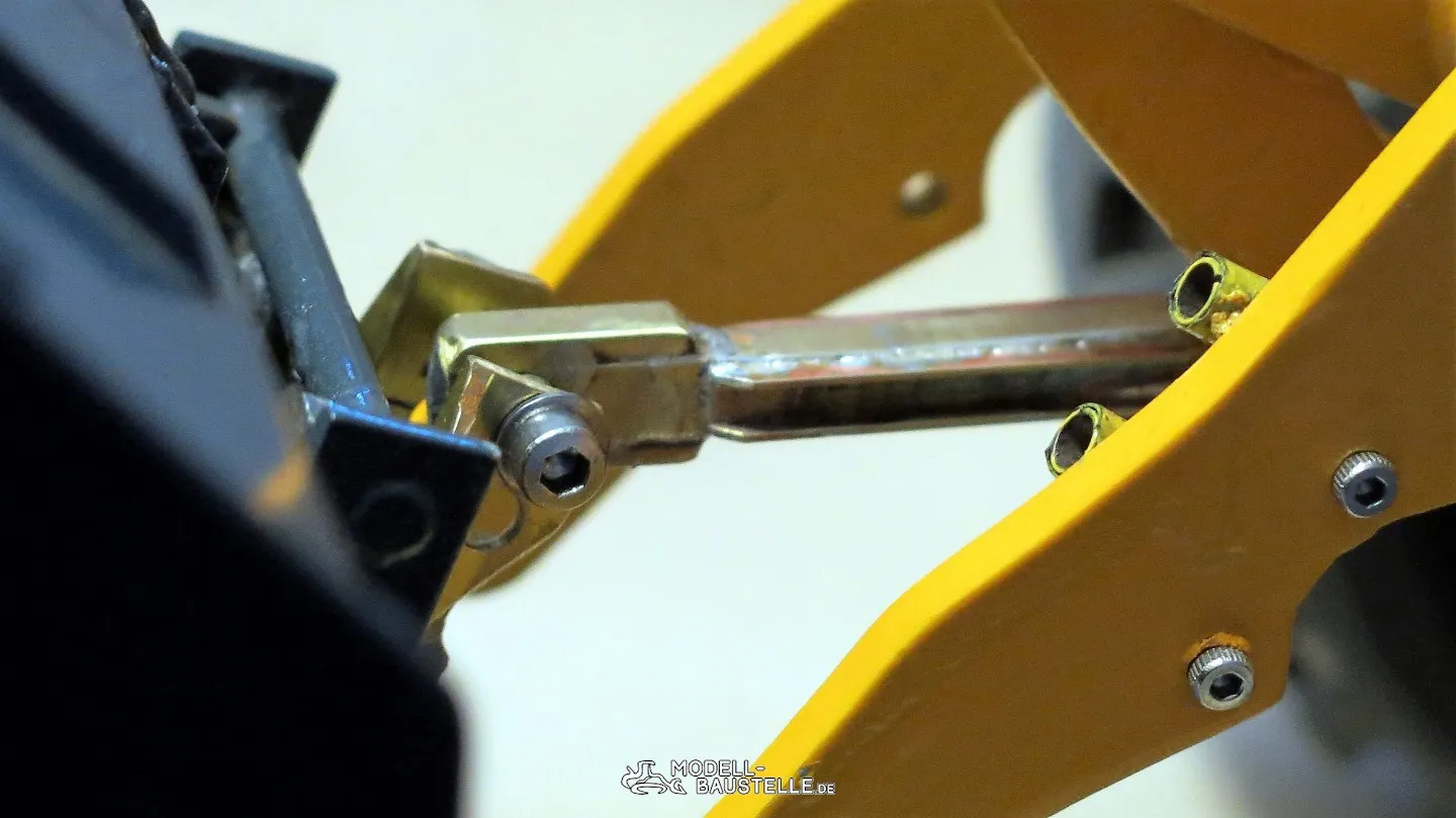

    da sich durch die Veränderung am Schnellwechsler die Anlenkgeometrie verschoben hat mußte ich sie wieder neu anpassen.
    Dazu habe ich die Verbindungsstange zwischen dem Schnellwechsler und der Neigungswiege um 4 mm gekürzt.
    Diie Lötverbindung wurde dabei an den Seiten mit einem 5 mm U-Profil verstärkt.
    Jetzt laufen wieder alle Neigungsfunktionen in den richtigen Bahnen.
    Grüße Bodo

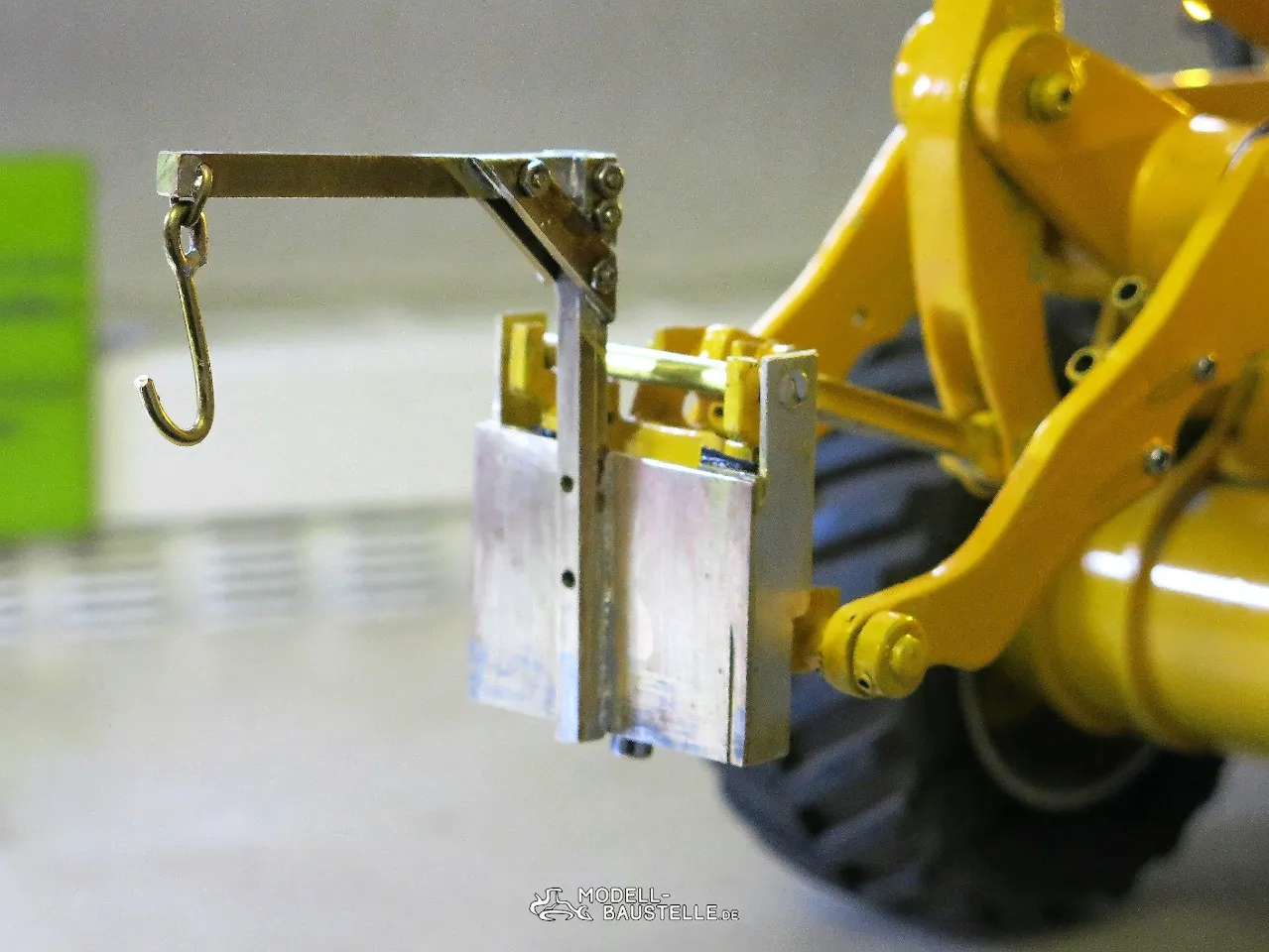

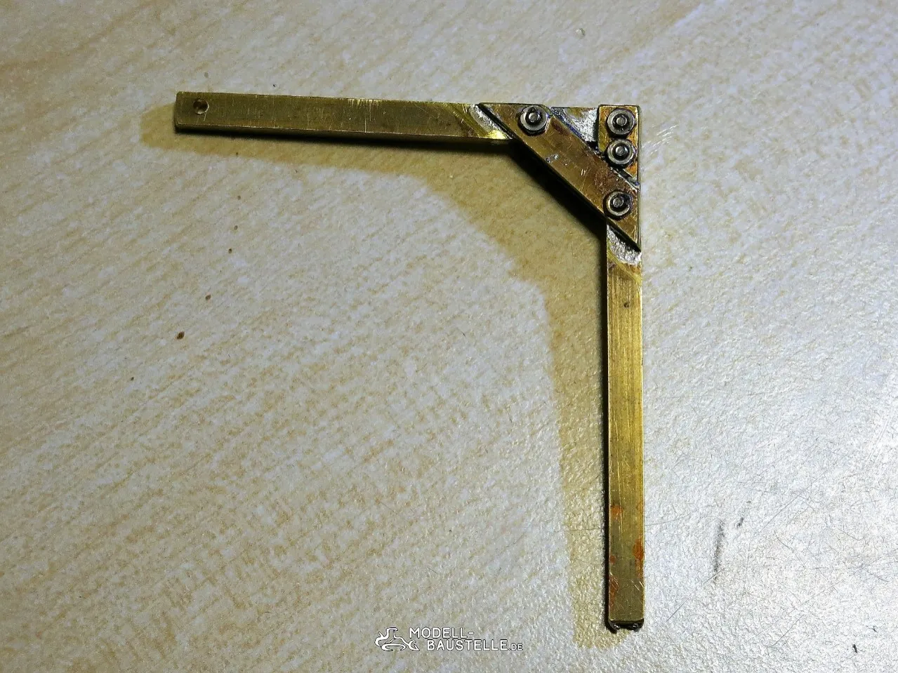

    mir ist doch noch ein " Anbaugerät " für meinen Radi in den Sinn gekommen.
    Habe ich aber auch schon im WEB gehen .
    Ein kleiner, starrer Kran der natürlich einen Schnellwechsler bekommt.
    Dadurch ergeben sich wieder ganz neue Spielmöglichkeiten.
    Habe mal schnell etwas zusammen gebraten.
    Er erhebt keinen Anspruch auf die Bezeichnung " scale " .
    Die Höhe ist 75 mm und die Armlänge beträgt 65 mm
    Er besteht aus einem 6 x 4 mm Flachmaterial , flammgelötet und verschraubt.
    Die Öse unten kommt wieder weg.
    Grüße Bodo
    komme gerade aus meiner " Werkstatt " in der Heute das Schnellwechslergegenstück entstanden ist.
    Habe auch gleich den " Kran " daran angelötet.
    Er wird noch mit zwei Schrauben gesichert und anschließend gleich lackiert.
    Na ja, eine Schönheit ist er nicht gerade.
    Aber zum spielen reicht er.
    Irgend wann bekommt er noch einen schöneren Haken.
    Ich denke ich werde Heute noch einen " Lastbalken ? ? ? " herstellen.
    Grüße Bodo
