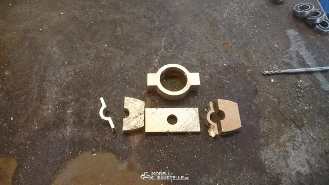

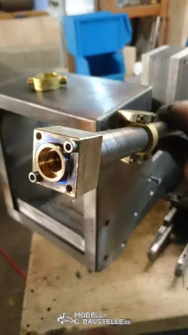

Heute Hab ich mal begonnen die Hubzylinder und deren befestigung zu machen.
zuerst habe ich mir mit der Bandsäge von einer 50er Messingwelle 4 mm 6 mm und 10 mm runter geschnitten und diese ausgefräst !
Die Teile haben die Halterung ergeben, die ich Hart zusammen gelötet habe. Dann hab ich mir aus Eisen Buchsen gedreht wo ich 4 Kugellager für eine 8er Welle eingelassen und in die Wanne eingeschweißt habe.
Zu letzt habe ich noch den Zylinderkopf aufs Rohr Hart auf gelötet und den Kopf Viereckig gefräst.

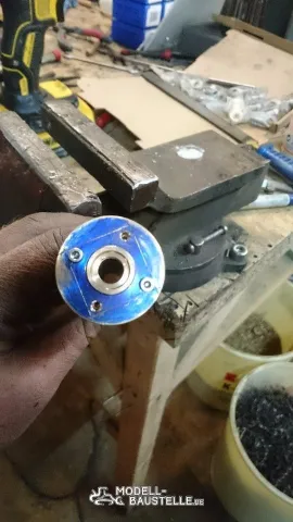

Vorgestern hab ich die Hubzylinder fertig gemacht und provisorisch verrohrt und Abgedrückt! Bis 45 Bar sind sie dicht weiter geht meine Pumpe nicht !

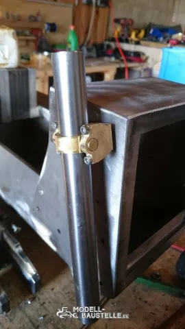

Und dann hab ich mich ans Hubgerüst gemacht, vorab gleich, es wird nochmal gemacht weil mir das 20x20 Rohr zu dünn erscheint rein optisch !
Der Hubzylinder kommt noch weiter nach unten das er nicht so weit über steht glaub ich
wobei der Hub auch nicht verkehrt is wenn man im Gelände Fährt!
Hallo Christian!
Die Hubzylinder haben im Original 180mm Kolbendurchmesser. Und die Enden auf der Höhe vom Überrollschutz der Kabine.
Mfg Martin
Danke Martin,
ja meine Zylinder haben Außen 20 innen 16 mm, Die höhe würde hinkommen weil ich sie ein Stück nach unten habe heute und der 1 cm vom Kugelkopf kommt auch noch weg wenn ich einen mit Außengewinde nehme anstatt Innengewinde !

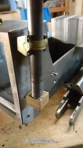

So Heute hab ich das Hubgerüst neu gemacht und es sieht nun besser aus finde ich !
Den Kugelkopf am Hubzylinder habe ich von Außengewinde auf Innengewinde gewechselt nun sind die Hubzylinder schon mal 1 cm nach unten gekommen, nun sind sie höhe Überrollbügel !
Dann hab ich noch den festen Zylinder gemacht aus 3 Teilen und alles Hartverlötet !
Und noch begonnen den Tiltzylinder zu machen, morgen nur noch die M2 Schrauben in den Kopf rein, hinten Befestigungs Bohrung und abfräsen und die Hydraulikanschlüße
