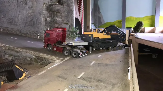

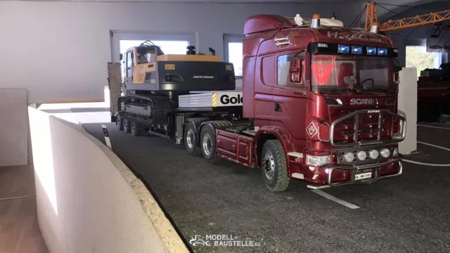

Hier noch 2 Bilder auf dem Goldhofer beim Transport. Nicht schimpfen, ich weiß die Ladungssicherung fehlt.

Nach einem kurzen Transport der uns über Teile des RCTKA Parcours führte sind wir schließlich an der Baustelle angekommen.
Dabei war es nicht immer leicht dass 26kg schwere Ungetüm sicher, vor allem über den Pass, zu manövrieren.Wie dass dann aussieht könnt Ihr im Video sehen -Aktuell beim Schnitt

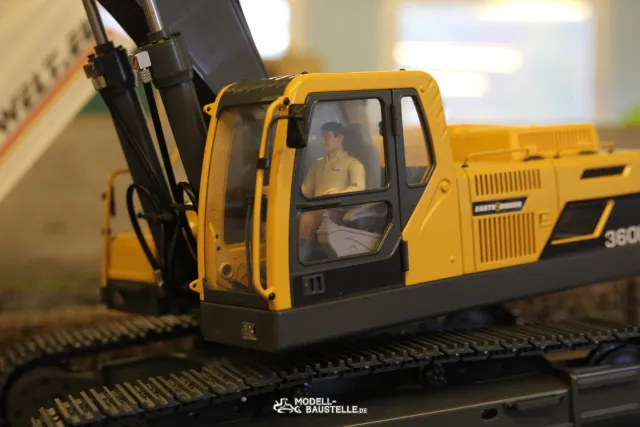

Der aktuelle Bagger von RC4WD der 1/14 Earth Digger 360L Hydraulik Bagger RTR kommt wesentlich scaliger als sein Vorgänger daher, dabei wurde nicht nur der komplette Arm neu konstruiert sondern auch viel Wert auf Details gelegt. So besitzt der Bagger 2 Außenspiegel, vorbereitete Lichtschächte vorne und hinten sowie für Zusatzscheinwerfer am Baggerarm. Der Bagger hat ein Gesamtgewicht von 26kg und ist somit fast 8kg schwerer als sein Vorgänger. Auch das Heck wurde markanter. Die Seitenteile haben Lüftungsgitter die sehr schön gestaltet worden sind.
forum5 by Julian Dänzer, auf Flickrneue Kabine mit Einrichtung:
Die Kabine wirkt nicht mehr so wuchtig wie beim Vorgänger und passt perfekt auf den Bagger so dass ein detailgetreues Bild im Masstab 1/14 entsteht. Auch im Inneren der Kabine findet man nun Baggersitz, Pedale und Hebel, somit kann eine Fahrerfigur in unserem Fall eine Figur von „Bruder“ sofort Platz nehmen.
forum3 by Julian Dänzer, auf Flickr

Der gesamte Antrieb wurde überarbeitet und wird nun brushless betrieben, dies gilt genauso für dass Kettenlaufwerk wie für den Drehantrieb. Der sich nun endlich feinfühlig steuern lässt und präzise stehen bleibt.neuer Antrieb:
Wie bereits geschrieben sind nun brushless Motoren im Laufwerk verbaut. Die Führung der Ketten ist nun wesentlich besser dadurch ist ein vorankommen auch auf schwierigen Terrain kein Problem. Wir haben einen 2S Lipo verwendet(natürlich auch 3S möglich).Steuerung:

Ist der Bagger gegen dem , Lkw nicht zu klein ???? 2 Achser - 40 Tonnen Bagger ???
Gruß kalle -
Dass sieht nur so aus, Der Bagger steht ungünstig.
Ja ok
