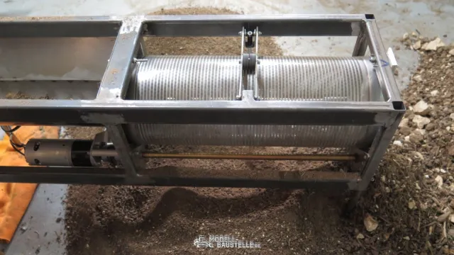

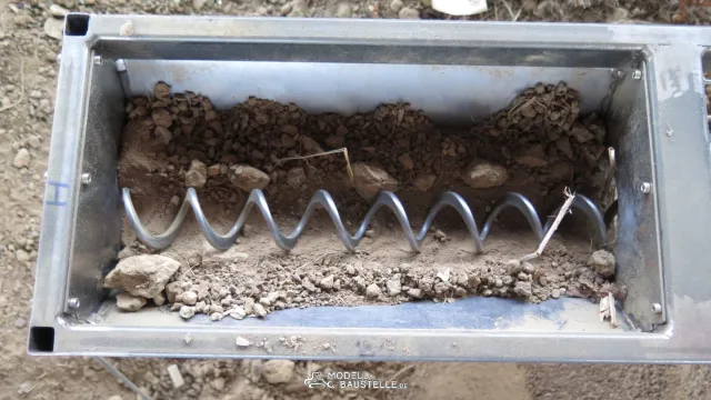

    Heue bin ich extra zu ner großen Straßenbrücke gefahrn um dort mit trockenem Matrial zu testen, und hab auch gleich etwas mit genommen. :D

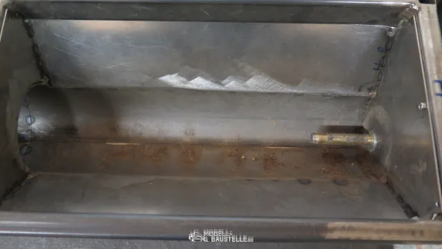

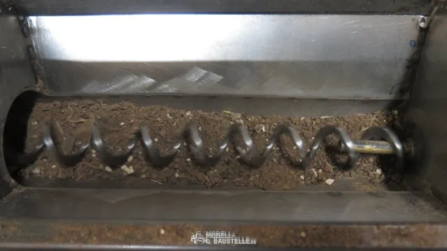

    Hier mal zwei Bilder von heute, hab inzwischen aber schon wieder was geändert, morgen gehts weiter...
    Hier zu sehn, die kleine Schnecke will nicht unten bleiben und der Bunker wird nicht leer... :fuck: Bei der 60mm Schecke gibts keine propleme da diese einiges schwerer ist.

    niegt die Schnecke dazu sich anzuheben?

  • Waren perfekte Testbedingungen, trocken und sehr grobes Material mit reichlich Fremdkörpern drin. :Top:

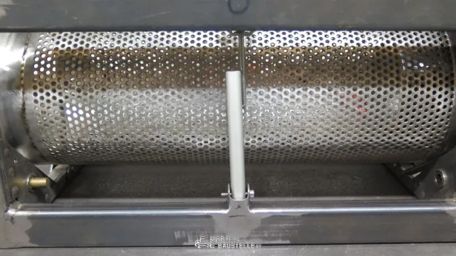

    Ja sie geht dort hin wo der geringste Wiederstand ist und läuft dann leer ohne Material mitzunehmen. Habe nun einen Führungszapfen eingebaut der die Schnecke unten hält, funktioniert auch ganz gut so. Und das tolle daran ist das die Anlage im Leerlauf nun sehr leise geworden ist da die Schneck nicht mehr den Bunker Boden berürt. Nun muß ich mich noch um die Führung der Trommel kümmern dann wird weiter getestet. :thumbup:

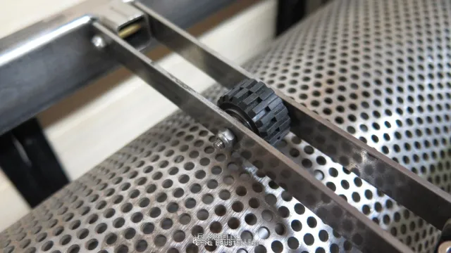

  • Die Trommel liegt ja nur lose auf den O-Ringen auf und stoppt die Drehung, falls etwas die Schnecke blockiert. Das Rad drückt von oben auf die Trommel und erhöht den Anpressdruck auf die O-Ringe....stimmts?
    stimmt genau, und durch die Schraube lässt sich der Anpressdruck einstellen. :Top:

    Heute lief die Anlage gut 4 Stunden im Dauerbetrieb, macht echt laune das Teil zu füttern... :thumbup:
    Hier die Führung damit die Trommel nicht raus wandert, ist mit zwei Splinten gesichert und lässt sich nach oben drehn um die Trommel zu wechseln.

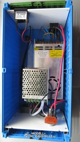

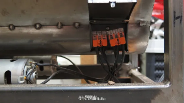

    Playmobil Koffer als Schaltschrank / Verteilerkasten...
    Gruß Matze

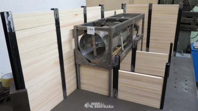

    ging wieder etwas weiter... :)
    Hier mußte ich noch ne Neue Rolle machen da die erste sich schon verabschiedet hat. (Gummi hat sich aufgelösst)

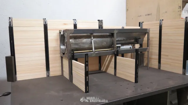

  • Servus Matze
    Hammer :W: was du da für ein Monster baust da muss ich ja direkt den grossen Löffel dranbauen zum Forumstreffen. :grins:
    Gruss Bernd
  • Ich sabbere hier schon alles voll...Klasse Idee mit den U-Profiklen und dem Holz. Irgendwann baue ich mir auch mal sowas (wenn ich Metall so bearbeiten kann und schweißen kann...und....und....und... ;( )
    Dennis
  • Danke Jungs, freut mich wenns gefällt. :thumbup:
    Als nächstes kommt ein Gitter auf den Bunker um große Felsen abzuhalten. Dann muß ich noch irgendwie die Verbau konstruktion befestigen damit man keine 100 Einzelteile hat. Der Bruder Container bekommt nun doch noch ein Netzteil, und dazu noch einen Betriebsstundenzähler.

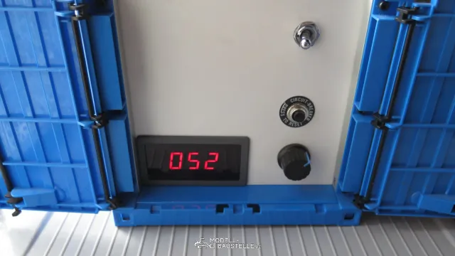

  • Hier mal noch der Container.
    350W Netzgerät für ausreichend reserve.
    Drehzalregler mit Anzeige 0 bis 100%, 5A Sicherungsautomat, Umschalter für Akku Betrieb.
    Netznschluss mit Sicherug und Schalter, Betiebsstundenzähler und Anschlussklkemmen für die Siebanlage.
    Das ganze wird im laufe der Zeit noch erweitert für Förderbänder und Sonstiges...
